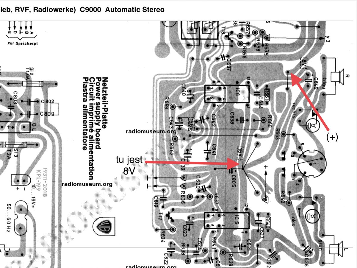

    W załączeniu widok PCB końcówki mocy radiomagnetofonu Grundig C9000. Problem z nim jest ten, źe po włączeniu zasilania, napięcie dochodzące do kondensatora c805 wynosi dokładnie połowę wymaganego (8 zamiast 16V), radio nie gra, nie działa też oświetlenie. Gdy odłączyłem ścieżkę zasilania (+) dochodzącą do tego kondensatora, napięcie na tej ścieżce wyniosło dokładnie tyle ile trzeba. Z drugiej strony, gdy wylutowałem sam kondensator bez przerywania ścieżki, napięcie na ścieżce pozostawało o połowę niższe. Podobnie zadziałało odłączenie zasilania obu scalaków. Nie chciałbym (jako amator) dalej tak eksperymentować i niszczyć ścieżki, może więc Dlaczego radio GRUNDIG C9000 nie gra, a napięcie przy C805 jest niższe o połowę? ktoś wie na czym polega taki problem i co przede wszystkim sprawdzić? Będę wdzięczny za podpowiedż.

    Może być mało wydajny zasilacz,może być pusty kondensator. Podłącz zasilacz 16V z pomiarem prądu,dołączając zworkę ,zmierz napięcie.

    Dzięki za szybką odpowiedź. Zasilam ustrojstwo zasilaniem zewnętrznym (ten typ ma specjalne wejście na takie zasilanie, w oryginalnym wysiadł transformator) i jest on sprawny (sprawdziłem). Brak zmian w wartościach pomiarów napięcia bez względu na to czy kondensator C805 jest zamontowany czy nie mógłby o tym świadczyć z dużym prawdopodobieństwem o jego uszkodzeniu? (pytam gdyż właśnie zalałem chiński tester i nie mam jak sprawdzić ten kondensator - mam tylko miernik uniwersalny).

    Przylutuj na próbę kondensator 1000µF/25V lub 2200µF i zmierz napięcie na nim.

    Niestety napięcie pozostaje takie samo jak wcześniej, teraz to już tylko dokładnie 1/4 napięcia wymaganego. Nie mam zielonego pojęcia jaka jest przyczyna. Pozostałe elementy, to elementy wzmacniacza i są one odrębne dla każdego kanału, więc jakby coś „pykło” czy zwarło,to chyba nie w obu kanałach naraz.
