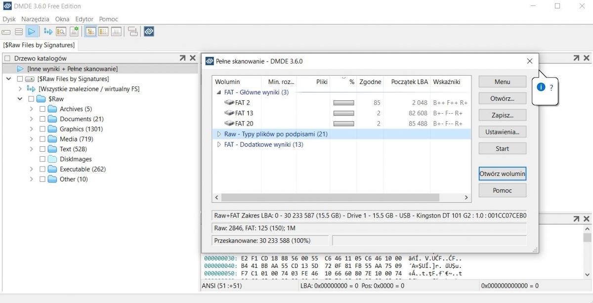

    Na pendrive znajdowały się zdjęcia, część z nich usunąłem przed utworzeniem nośnika instalacyjnego który usunął wszystko. Standardowe programy odzyskują tylko usunięte przeze mnie zdjęcia. Proszę o pomoc

    Zainstalowałem program i przeskanowałem dysk zewnętrzny. Niestety nie mam pojęcia co dalej Odzyskanie danych (zdjęć) z pendrive po utworzeniu nośnika instalacyjnego

    Struktury nie odzyskasz. Mogłeś też napisać jaką pojemność ma ten pendrive.
    Jedyny skuteczny odzysk przeprowadzisz na bazie sygnatur, jeśli w wynikach RAW nie masz nic ponadto, co odzyskałeś do tej pory to niestety zawartość została nadpisana.
    O tym, że masz odzyskiwać na inny nośnik mówić nie muszę.|

    Ciesz się tym, co Ci znajdzie skan RAW. Niestety nie jesteś ani pierwszym ani ostatnim, który nadpisał sobie dane tworząc nosnik instalacyjny na pendrivie bez uprzedniego zgrania sobie zawartości.
    MOSFET - Serwis napisał:
    Można tam nawet całą partycję odzyskać
    - tylko pod warunkiem, że jej zawartośc nie została zastąpiona nowymi danymi.
