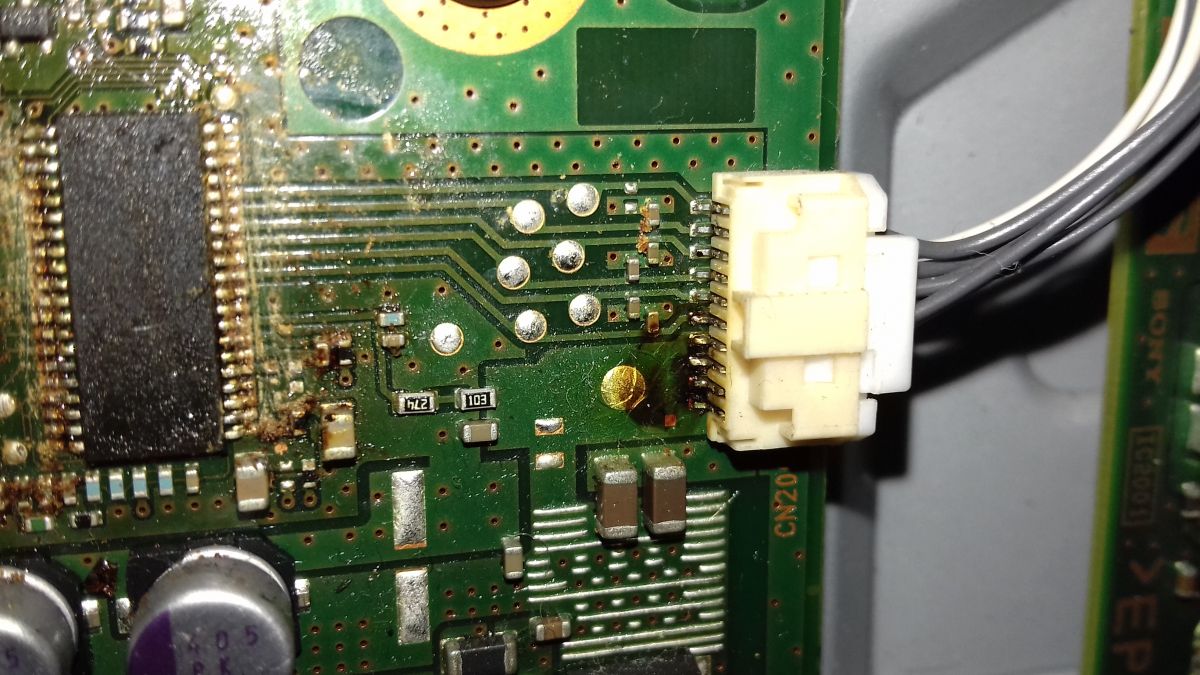

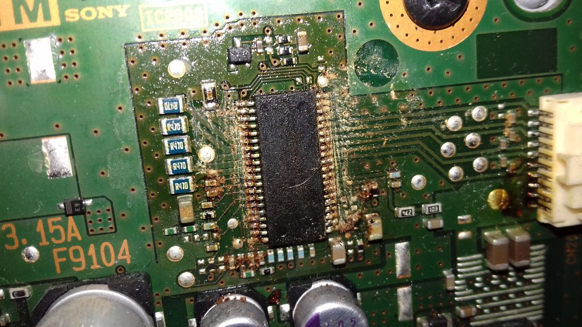

    Witam, mam problem z TV Sony. Po kilku minutach a czasami po nawet 30 minutach wyłącza się i mruga czerwona dioda i nie da się go uruchomić, dopiero odłączenie od prądu i podłączenie pozwala na ponowne uruchomienie. Rozebrałem i dostrzegłem coś takiego. Do płytki dochodzi zasilanie z zasilacza 19,5 V

    Wygląda jak po zalaniu wodą lub jakimś napojem, spróbuj oczyścić, może coś da.

    Mnie to wygląda na próbę wymiany scalaka przez jakiegoś "Kowala". Nie był naprawiany przypadkiem? Jeśli tak - unikaj tego serwisu.
    A co do samego ... brudu: Najlepiej IPA i szorowanie szczoteczką do zębów aż stanie się całkiem czyste. Po tym odczekaj z godzinkę (Cały czas wyłączony TV z sieci!) i można sprawdzić czy pomogło.

    kupiłem go z taką wadą, ale było widać że był odkręcany ponieważ brakowało z 2 śrub od obudowy

    Czyli - jak myślałem. Kowal używał kalafonii a nie topnika w żelu. Zresztą nawet po żelowym płytę należałoby umyć... Płyta do porządnego umycia. Miejmy nadzieję, że tylko tam wsadzał paluchy...
    P.S.
    Uważaj przy szorowaniu - żeby przy okazji nie pourywać elementów SMD.
    Topnik pokroju RF800, użyty "na bogato".
    W czym to pomoże? W niczym.
    Drogi @Fugonafide włącz ten TV, ze zdjętą tylną ścianką i zobacz czy ten scalak nie parzy w palce.
    Zresztą sam układ może być sprawny, a któraś zwarta dioda na stringu przeciąża driver.

    To jak go włączysz, zmierz napięcie na tych 5 niebieskich rezystorach R470 - ma być jednakowe na wszystkich.

    robokop napisał:
    W czym to pomoże?
    Możliwe, że nie pomoże, ale przynajmniej wyglądać będzie porządniej. Poza tym pod tą warstwą zaschniętego topnika trudno dojrzeć ew. zimne luty.
    Fugonafide napisał:
    teraz wyłącza się nawet po niecałej minucie
    Czyli coś się zmieniło? Może nie wyschło dokładnie? Naprawdę trudno ze zdjęcia ocenić czy pod tą skorupą nie było jakichś niespodzianek, które wniknęły (rozpuszczone IPA) w jakieś zakamarki?
    A na marginesie - mam uraz do kondensatorów elektrolitycznych SMD tego typu jak na zdjęciach - bardzo często potrafiły popuścić po siebie i elektrolit wnikał w np. przelotki niszcząc je doszczętnie.

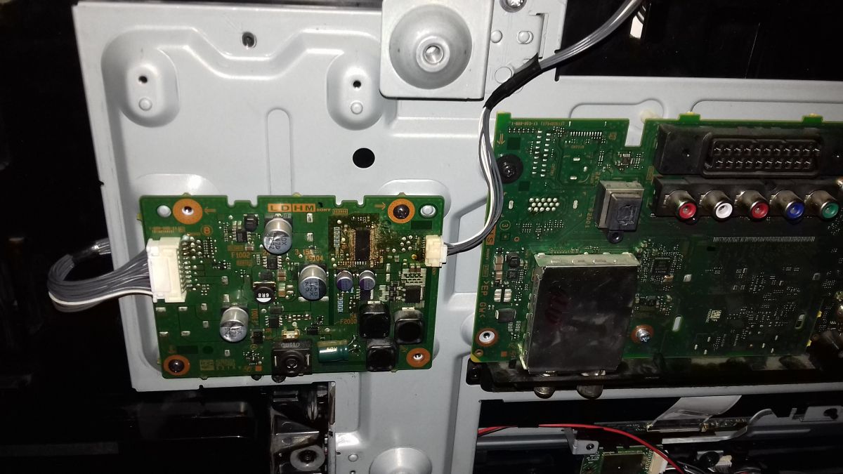

    Udało mi sie załatwić taki sam cały układ, po wymianie płytki nadal występują objawy. Ten scalak dosyć mocno się nagrzewa

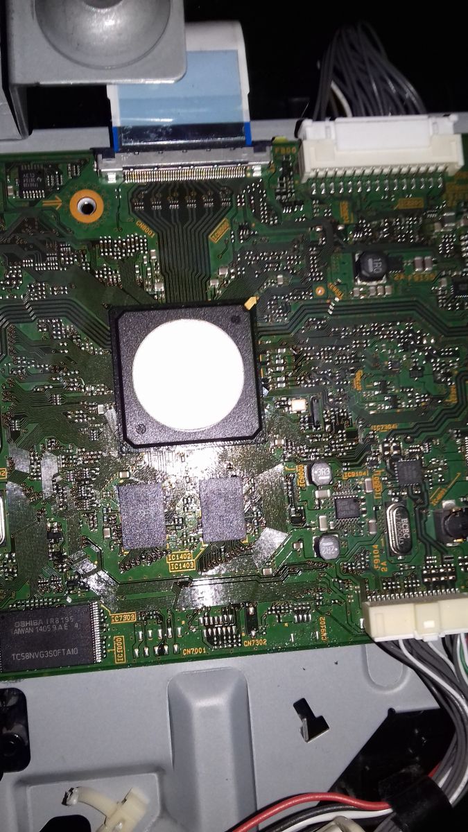

    Zauważyłem ze tuż po starcie telewizora ten scalak lekko nie nagrzewa dopiero po przejściu w główne menu zaczyna sie bardzo mocno nagrzewać, może usterka tkwi jednak w płcie głównej ??? mało tego zauważyłem tłuste ślady na płycie głównej (były już wcześniej jednak nie zwróciłem na nie większej uwagi ) wytarłem je na sucho jednak to nic nie zmieniło może lepiej przed snem to umyć czymś konkretnym i sprawdzić rano. Sony KDL40W605B po kilku a czasami po nawet 30 minutach wyłącza się

    Jeśli uP z tym "kółkiem" nagrzewa się do tego stopnia, że nie da się dotknąć, to niestety on jest przyczyną - albo nowa (sprawna, używana) płyta, albo utylizacja.

    ten element nagrzewa sie ale nie aż do takiego stopnia jak ten scalak z ukłądu zasilania
    Wymiana płyty głównej wchodzi w grę, brałem to pod uwagę liczyłem sie z tym kosztem

    Wymiana płyty głównej nie załatwiła problemu

    Cały czas masz więc problem w tym samym miejscu - w driverze BL. Tyle że wolisz kupowac kolejne płytki na podmianę, zamiast poczytać i pomierzyć. Załóż spowrotem swój komplet płytek i bądź uprzejmy zmierzyć w końcu napięcie na tych niebieskich rezystorach R470. Tego, na którym napięcie będzie największe, wylutuj - i zobacz czy TV dalej będzie restartował.

    Przy nowej płycie głównej i nowym driverze (układzie zasilania) napiecia na rezystorach wachają sie od ok. 49 mV do 50mV zaraz pozmieniam płytki na stare i tez pomierze
    na starych płytkach po plus minus 75 mV

    czyli odlutować ten rezystor na którym jest najwieksze napięcie (mimo że róznice między nimi są naprawde minimalne)
