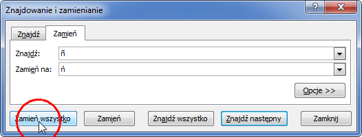

  • #10 19069235
  • #11 19069246
    zbysiomysio
    Poziom 6  
    Posty: 249
    Ocena: 40
    Niko72 napisał:
    Można też zamiast "Zamień na" kliknąć na przycisku "Zamień wszystko" jak na zrzucie kranu poniżej (MS Excel 2007). Za jednym razem zostaną zamienione wszystkie znaki jednego rodzaju.
    Ja tak właśnie robię. Jeżeli jednak codziennie muszę robić to w każdym otrzymanym pliku, to jest to i czasochłonne i wyjątkowo nużące. Dlatego też myślałem, że makro będzie mogło te konkretne wszystkie znaki zmieniać na litery, abym nie musiał robić to dla każdego znaku oddzielnie
