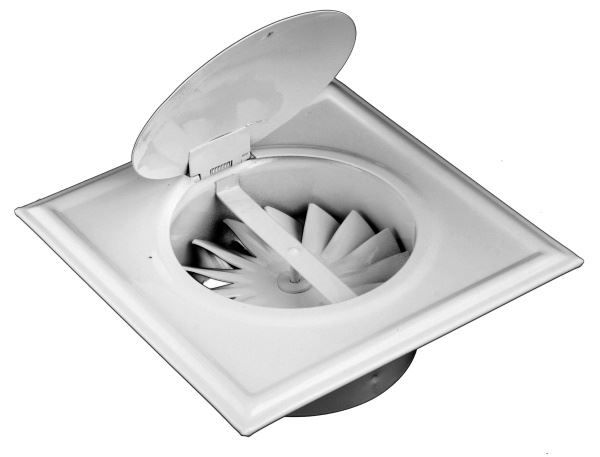

    Witam pytanie mam może trochę dziwne ale już od pewnego czasu mnie to zastanawia. W piwnicy u dziadków jest zamontowany wywietrznik z klapką a w środku zamocowany jest blaszane smigielko które nie ma silnika po prostu kręci się pod wpływem wiatru. Ktoś wie po co to tam jest bo nie wydaje się jakoś pomagać w wentylacji. Z góry dziękuję za odpowiedź. Kratka wentylacyjna z wirnikiem - zasada działania i funkcje
    Tak to mniej więcej wyglada

    Po kręceniu się wentylatorka można było się zorientować czy jest ciąg w wentylacji.

    Na moje to rozkręcone śmigiełko wentylatora zapobiega cofkom powietrza przy podmuchach wiatru przy kominie . To taka fizyka only . No i jak poprzednik napisał nie potrzeba świeczki do sprawdzenia ciągu nie wspominając o niemodnym już na szczęście dymku z papierosa .
