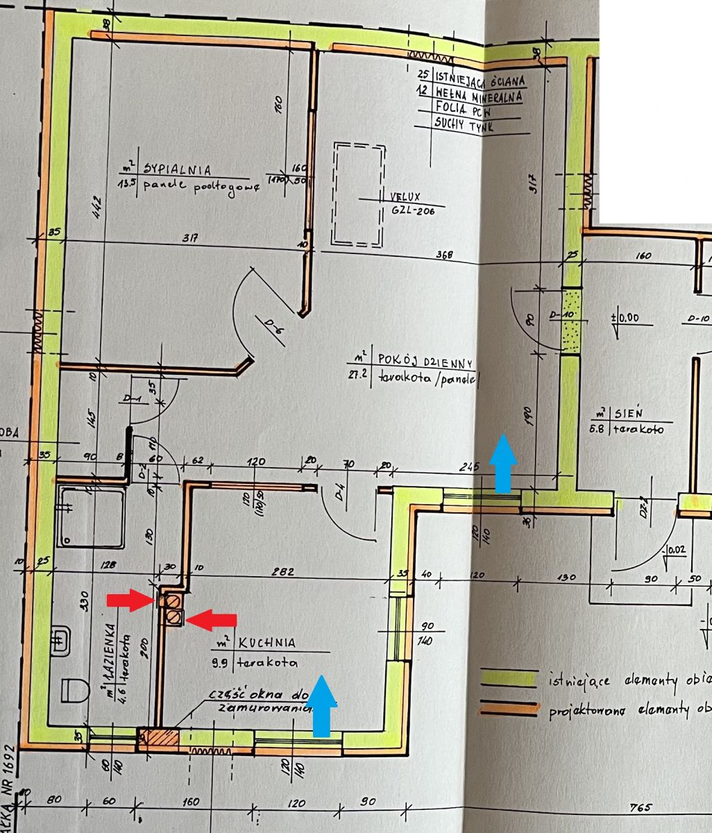

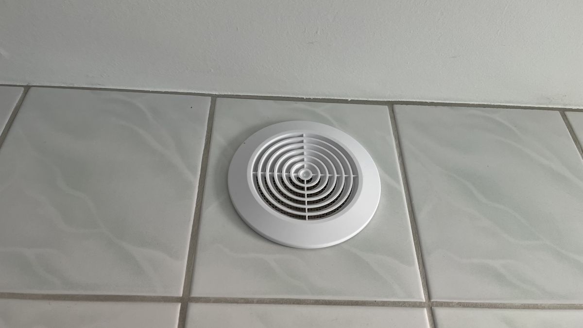

    Cześć,
    chciałbym poprosić was o rady i pomoc w usprawnieniu obecnej wentylacji. W załączniku przedstawiam obecną sytuację. Wentylacja grawitacyjna z kratkami w kuchni i łazience. Kanały dwa w pewnym momencie łączą się w jeden i wychodzą przez dach - kominek PVC :(. W takiej konfiguracji wilgotność był dość wysoka powyżej 70%. Następnie zamontowałem nawiewniki automatyczne po 1 szt. w salonie i kuchni co poprawiło sytuację, ale nie do końca jestem jeszcze zadowolony.

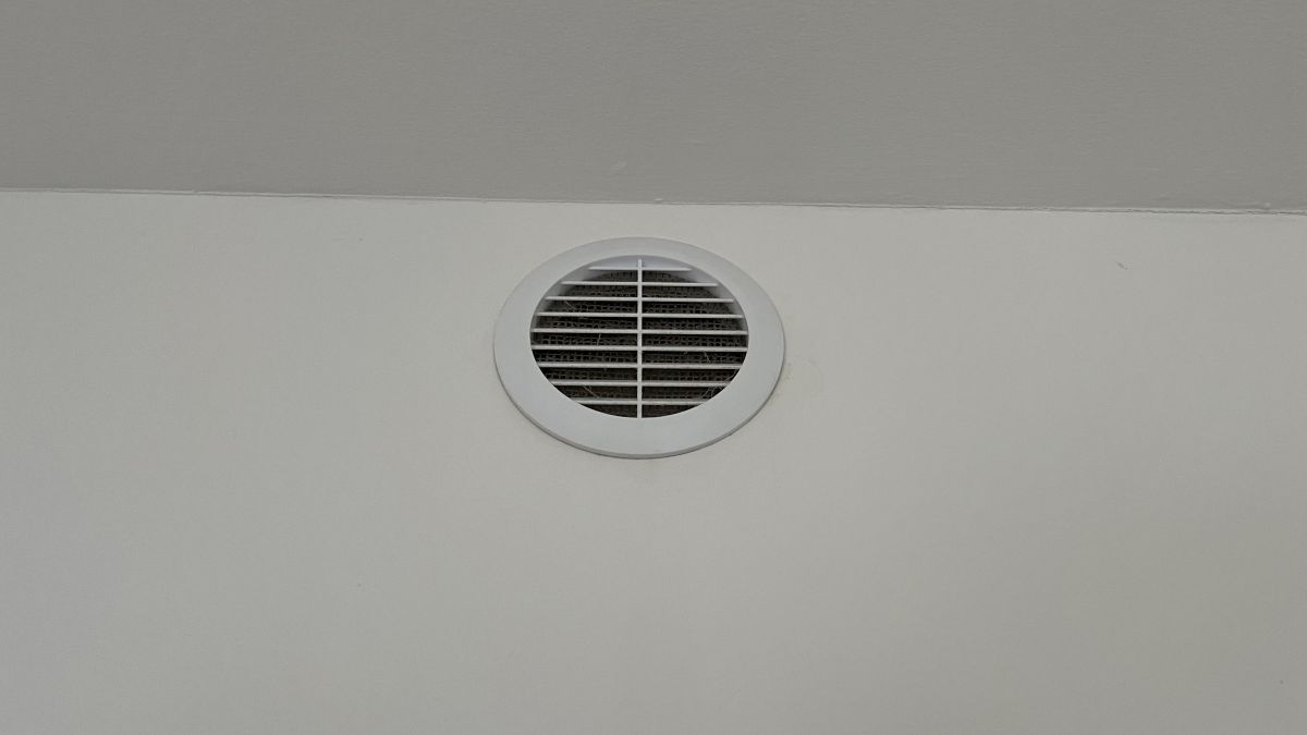

    Zastanawiam się nad koncepcją przedstawioną na schemacie, czyli kratki wentylacyjne w suficie, kratki połączone rurami spiro do wentylatora zbiorczego, wyrzut przez dach. Na poddaszu można chodzić na czworaka, więc dostęp do sufitów poszczególnych pomieszczeń jest dobry. W dachu można wykorzystać obecny kominek wentylacyjny lub dodatkowo mam wsadzony kawałek rury do komina kotła gazowego, który nie jest wykorzystywany. Wentylacja pracowałaby w trzech trybach: on/off/czujnik wilgotności.
    Czy taka koncepcja ma w ogóle sens i rację bytu?
    Moje dodatkowe pytania/obawy:
    1. W których pomieszczeniach powinny być zamontowane kratki na suficie?
    2. Montować same kratki bez wentylatorów?
    3. Zastosowane rozwiązanie powinno być ciche, aby nie przeszkadzało w nocy.
    4. W jakim trybie pracują takie wentylacje? czy przedstawiona propozycja powyżej on/off/czujnik jest ok? czy inaczej się to rozwiązuje?
    5. Jaki jest koszt takiej wentylacji +/-? same części bez montażu
    Jeżeli to nie problem prosiłbym o pomoc w doborze poszczególnych komponentów. Za odpowiedź z góry dziękuję.
    Schemat wentylacji z planem mieszkania Schemat systemu wentylacji grawitacyjnej w domu. Nawiewnik automatyczny umieszczony nad oknem. Biała okrągła kratka wentylacyjna umieszczona na suficie. Wentylacyjna kratka sufitowa w łazience

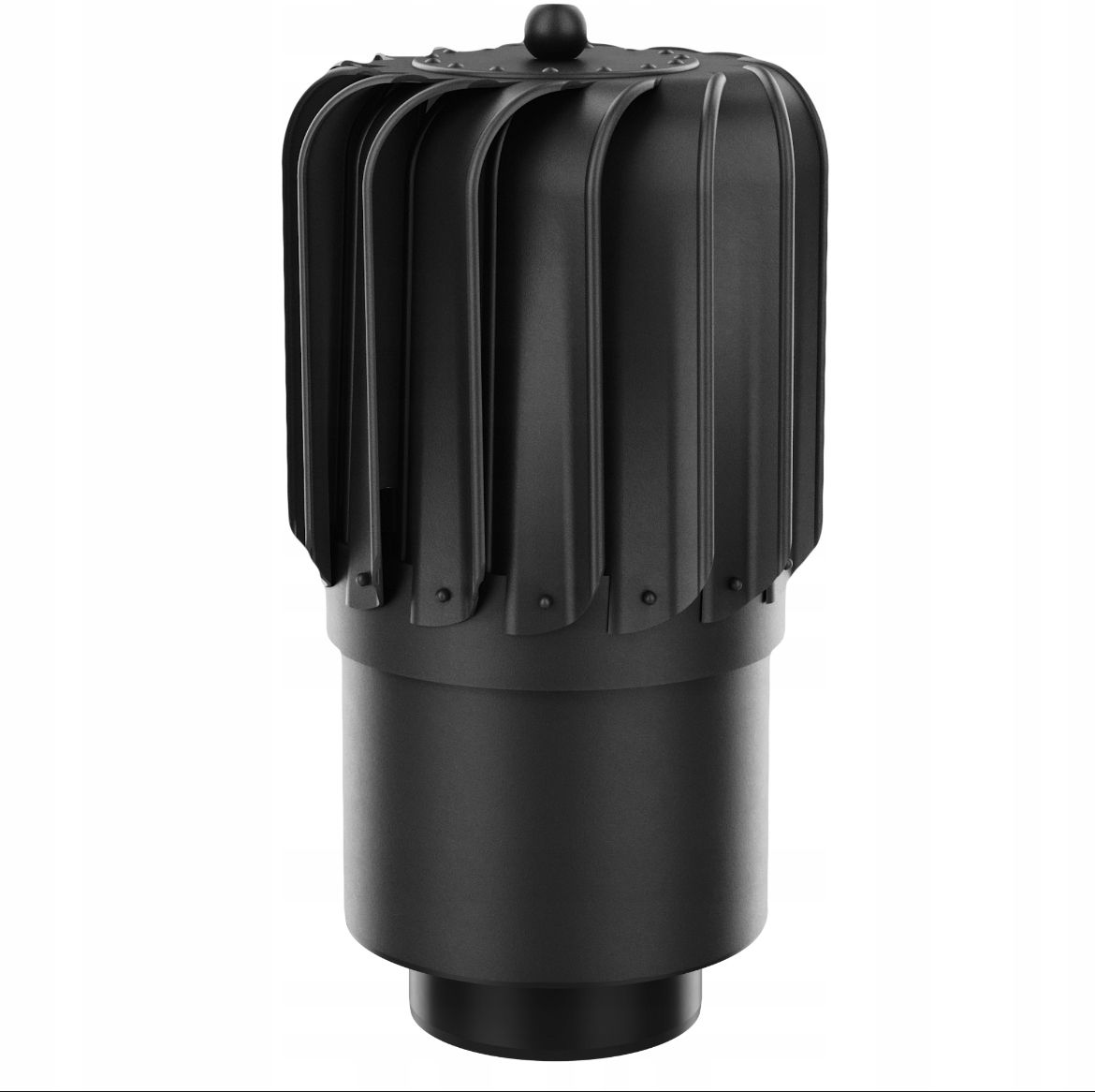

    Trochę słabo że nie ma prawdziwego komina wentylacyjnego. Na pewno sytuację poprawi obrotowa nasada kominowa ale dobrze by było wyciągnąć ją ponad kalenice.
  • #3 20991149
    Taka nasada znacząco może poprawić wentylację w moim układzie?

    Jest zależna od wiatru ale działa już przy minimalnym zefirku

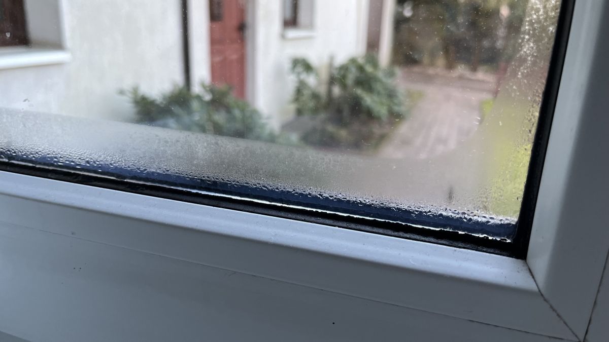

    W kuchni jest okap elektryczny. Dziś np. rano wilgotność na poziomie 58% w kuchni można zaobserwować na oknach skropliny (zdjęcie).
    Zakupiłem na testy nasadę obrotową na komin.
    Skropliny pary wodnej na szybie okna.

    Zamontowałem taką nasadę
    Czarna nasada kominowa o cylindrycznym kształcie z pionowymi żebrami.
    Czy coś to pomogło? Ciężko powiedzieć.
    Dlatego proszę o dalszą pomoc w jaki sposób mogę poprawić moją obecną wentylację?

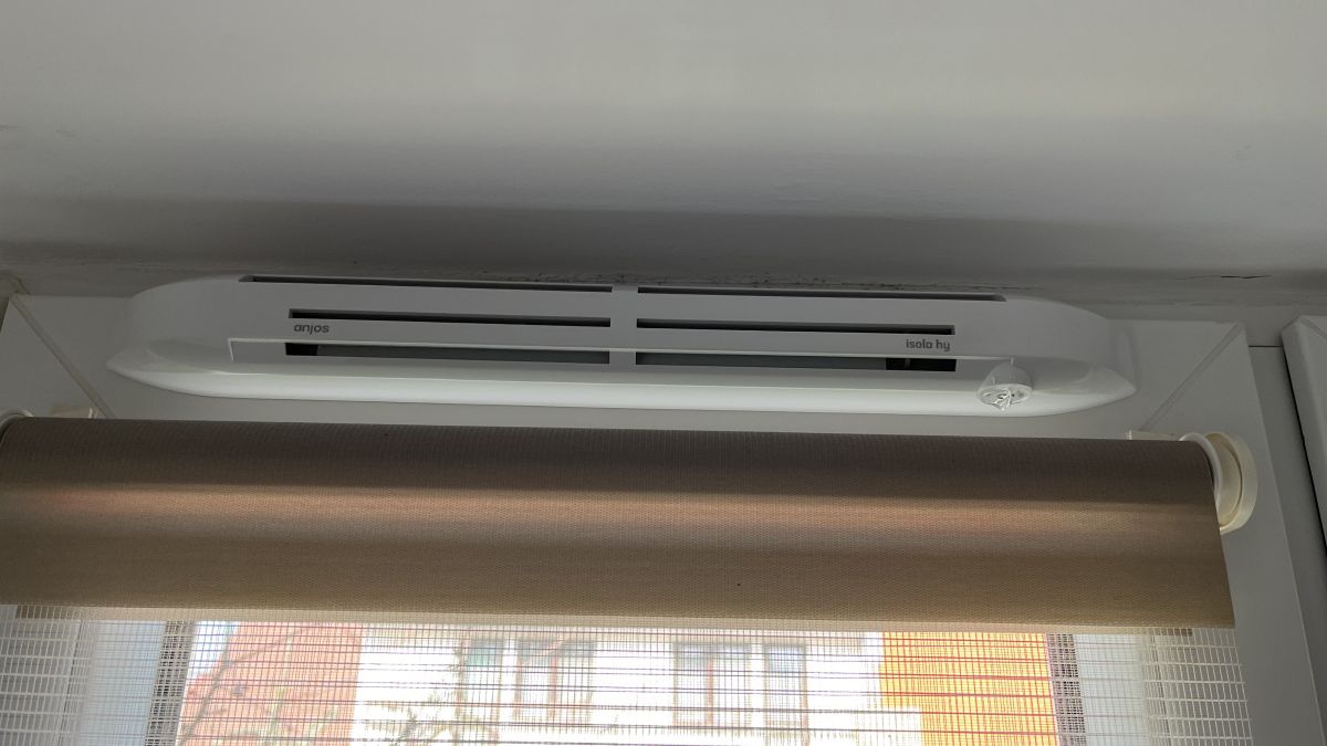

    Z tego co wyczytałem, należy uchylić okno i powinno być ok, gorzej w zimę.
    Wracając do głównego tematu. Przed zimą zamontowałem nawiewniki okienne i w okresie zimowym wilgotność wynosiła 50-60%, suszyło się pranie w domu, gotowało itd i było w miarę ok. Teraz jak zaczęło się robić ciepło znowu zauważam że wilgotność rośnie.
  • #19 21040540

    Przy nawiewnikach w oknach ciąg wsteczny nie powinien się wydarzyć. Po drugie nie bardzo rozumiem bo z twojego rysunku wynika że wszystko masz połączone w jeden kanał.

    - okap kuchenny mechaniczny ma osobny kominek przez ścianę na zewnątrz,
    - z kuchni wychodzi wentylacja fi 110 przechodzi w kolanko o przekroju prostokątnym to samo z łazienki i po pewnym czasie wchodzą do wspólnej rury fi 110 i na dach (prosty schemat w złączniku):
    Schemat wentylacji kuchni i łazienki z połączeniem do wspólnego komina.

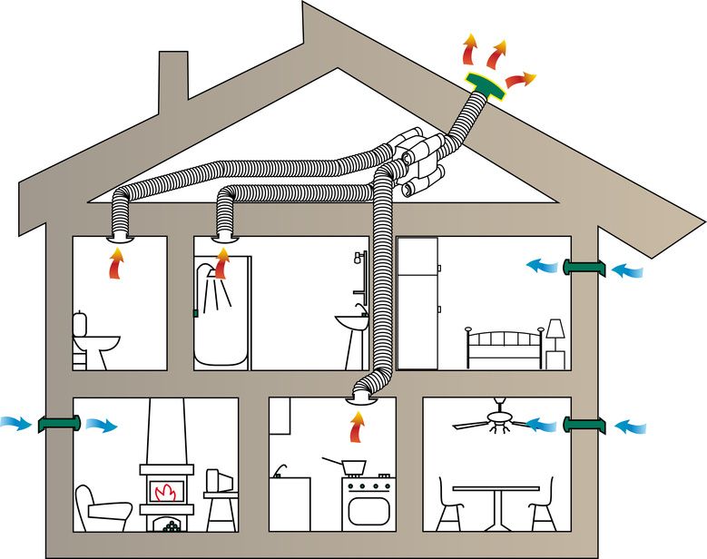

    Ilustracja systemu wentylacji mechanicznej w domu.
    Zrób tak jak na tym obrazku i bedzie OK.
    Oczywiście wentylator zbiorczy ma chodzić cały czas.
    Myślałem nad tym rozwiązaniem i w sumie dalej myślę…
    Tylko czy jest prawidłowe? Zrobić kratki w suficie i połączyć je rurami spiro to nie problem tylko czy to ma sens, bo narobić dziur to chwila moment :)
    Dodatkowo czy ktoś orientuje się jaki jest koszt takiego wyciągu zbiorczego?
