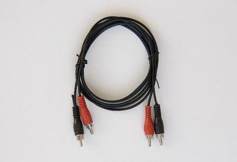

    Po podłączeniu do konwertera przewodu 2X chincz:
    Połączenie kablem optycznym - Połączenie kablem optycznym ,
    można podłączyć ten przewód pod wejscia AUX w Yamaha i wtedy zasilić konwerter z zasilacza dołączonego do niego. Tak połączony układ powinien zadziałać.

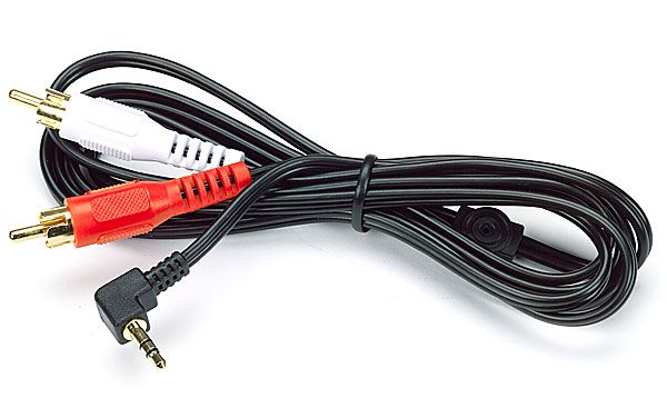

    Jest jeszcze możliwość, aby wykorzystać gniazdo słuchawkowe w TV. Wtedy pod wejście AUX w YAMAHA podpinamy przewód:
    a drugi koniec do gniazda słuchawkowego w TV. Oczywiście proszę pamiętać, że włożenie wtyku w gniazdo słuchawkowe, powoduje wyłączenie głośników w TV. Pozdrawiam.
