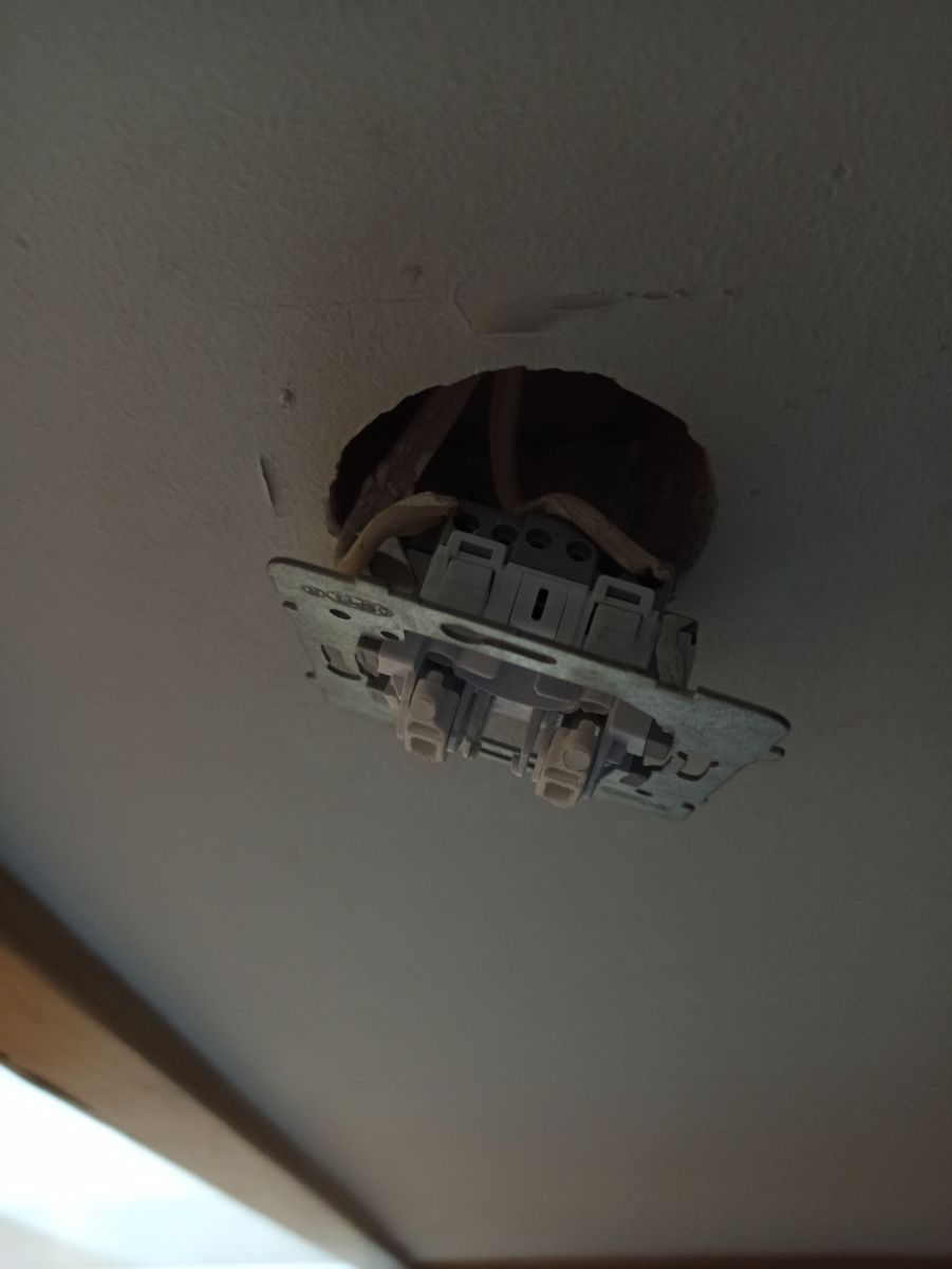

    Ostatnią próbą może być zdjęcie łącznika światła, który powinien załączać wentylator i zrobienie zdjęcia połączeniom w puszce. Oczywiście zachowując szczególną ostrożność, a najlpiej wtedy wyłączyć obwód spod zasilania.

    Oł okej, umnkęło mi jakoś :D
    Jeśli możesz, to zrób zdjęcie połączeń pod łącznikiem oświetlenia, który ma sterować wentylatorem.

    Niedziałający wentylator łazienkowy Cata GT 100 - pytania o prawidłowe podłączenie Niedziałający wentylator łazienkowy Cata GT 100 - pytania o prawidłowe podłączenie
    Wentylator miał być połączony z światłem.

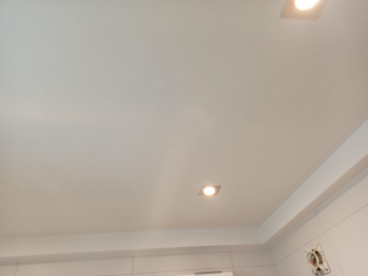

    No ale przecież na tym zdjęciu nic nie widać prawie.
    Widać dwa, raczej stare przewody instalacji, więc albo łączenia są gdzieś indziej w puszce np. pod sufitem lub ukryte w suficie podwieszanym. Lub głebiej w puszcze, ale jak pisałem, nic tu nie widać.
    Czy po wyłączeniu oświetlenia, napięcie na przewodach w wentylatorze nadal występuje?
    Tak czy siak, Autorze, obawiam się, że zdalnie nie jesteśmy w stanie pomóc. Czeka Cię wizyta elektryka.

    Nadal jest napięcie nawet bez światła. Czy da się to jakoś uruchomić?
    Podłączenie jest pewnie gdzieś w podwieszanym suficie.

    Pisałem już, że raczej nie. Należałoby ściągnąć oczka halogenowe i sprawdzić czy łączeń nie ma tam, czy nie ma pod sufiem podwieszanym puszek, bo instalacja może być wykonywana w metodzie puszek rozdzielczych, w skrócie:

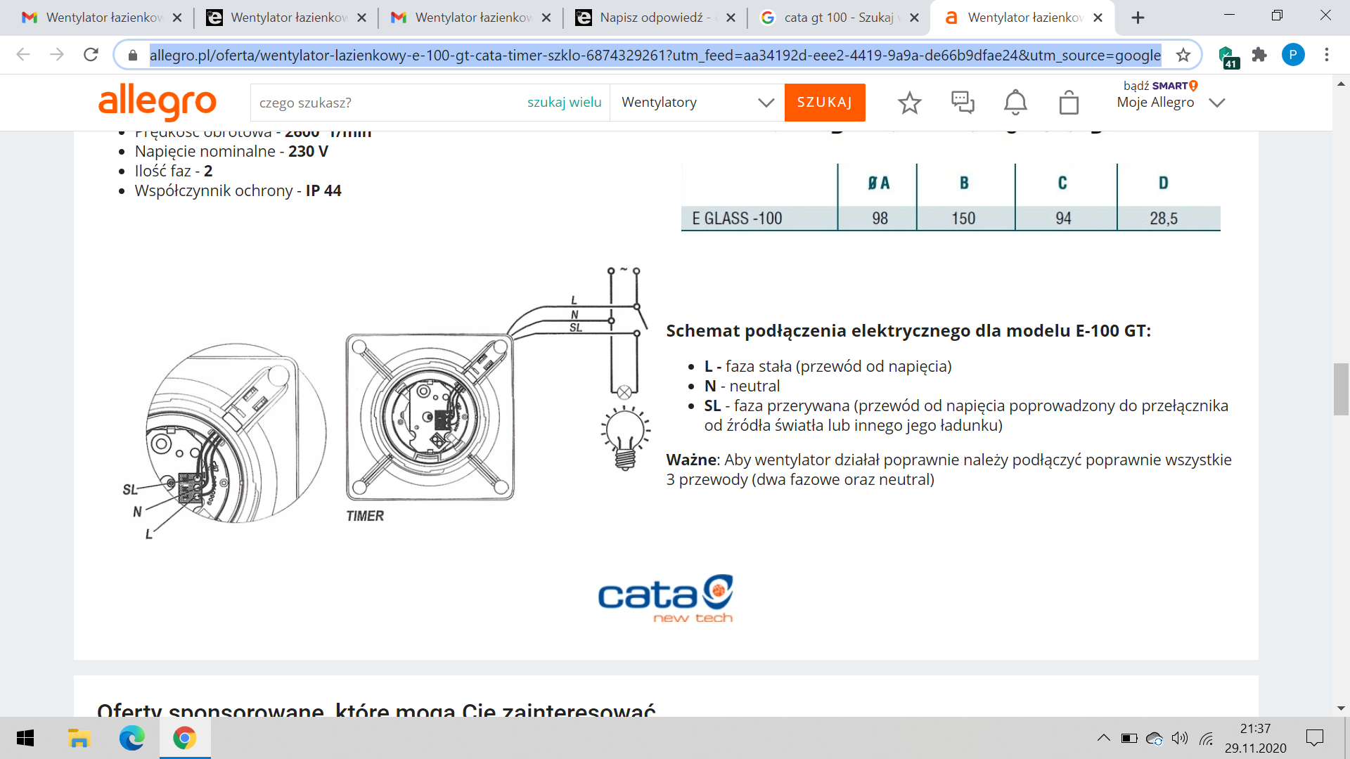

    "Dla modeli wyposażonych w funkcję TIMER lub HYGRO przewód zasilania stałego L oraz przewód
    dodatkowego obwodu (np. załączenia za pomocą oświetlenia) SL muszą być prowadzone ze wspólnej
    fazy zasilającej."

    I dobrze pomiędzy L i N ma być cały czas napięcie a SL ma się pojawić podczas gdy świeci światło. Inna sprawa czy masz ustawiony Timer .
