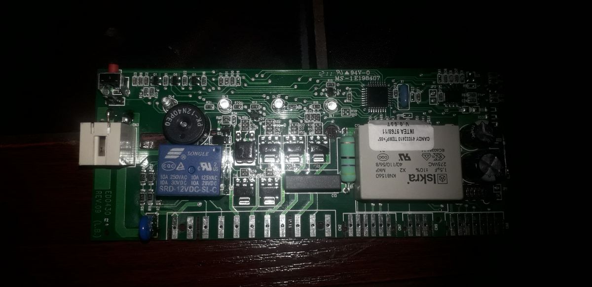

    Mam problem ze zmywarką, konkretnie z modułem programatora. Zmywarka uruchamia się pracuje do momentu aż otworzy pojemnik z tabletka. Spadek zasilania na module prawie do zera i reset do poziomu pierwotnego, czyli czeka na ustawienie programu. Spotkał się ktoś z takim objawem? Wymieniłem elektrolity, warystor, nic nie pomogło.

    Daj dobre zdjęcie modułu.

    Zmywarka Candy Trio 9503 x - Uruchamia program po czym spadek napięcia i reset. Oto fota modułu

    Zmierz jaką pojemność ma kondensator 1,5µF(duża, szara kostka).

    No ma 0.4 uf 😁
    Mam w domu tylko 2uf.
    Zaryzykować i wsadzić?
    Zaczekałbym do jutra i wstawiłbym właściwy, bo może być zbyt duże napięcie zasilania na płytce. Chyba że masz jakiś 0,47µF albo 1µF aby dostawić do tego 0,4µF równolegle zanim nie kupisz właściwy.

    Znalazłem 1uF i 0,33 uF.
    Szukałem bardziej na minimalne rozmiary, by mi moduł zmieścił się z powrotem do drzwi zmywarki. Założyłem i hula. Dzięki za pomoc.
    Wymiana kondensator 1,5uF w torze zasilania, moduł programatora ruszył. Nie obyło się jak widać bez pomocy. Za którą bardzo dziękuję.
