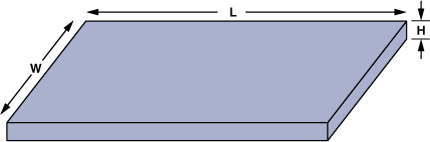

Indukcyjność pasywna L ścieżki to kolejny element, który należy wziąć pod uwagę. Wynika ona z nadmiernej długości ścieżki i braku wylewki masy. Równanie 2 przedstawia zależność dla indukcyjności ścieżki.
$$\Phi = 0,0002 \times L \times [ ln (\frac{2L}{W + H} + 0,2245 (\frac {W+H}{L}) + 0,5)] \mu H \qquad (2)$$
gdzie W to szerokość ścieżki, L to jej długość i H to jej grubość. Wszystkie wymiary podane są w milimetrach.
Rys.2. Ścieżka, której indukcyjność analizujemy.

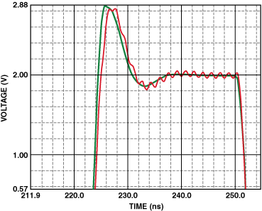

Oscylacja na rysunku 3 przedstawia efekt ścieżki o długości 2,54 cm przy wejściu nieodwracalnym wzmacniacza operacyjnego o wysokiej prędkości. Równoważna indukcyjność przypadkowa wynosi zaledwie 29 nH. Jest to wystarczające, aby wywołać oscylację o niskim poziomie, utrzymującą się przez cały okres odpowiedzi na wejście układu. Wykres pokazuje również, jak użycie wylewki masy (zielony przebieg) łagodzi efekty przypadkowej indukcyjności.
Rys.3. Przebieg obserwowany na wyjściu szybkiego op-ampa z dołączoną ścieżką o długości 25,4 mm do wejścia nieodwracającego (linia czerwona) i po dodaniu do układu wylewki masy (linia zielona).

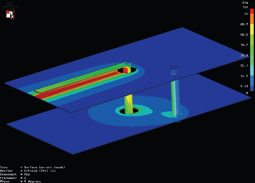

No właśnie — przyjrzyjmy się dokładniej przelotkom — elementom łączącym ścieżki sygnałowe na dwóch różnych warstwach płytki drukowanej. Oprócz tego, że mają one swoją charakterystyczną pojemność i impedancję pasożytniczą, cechuje je kilka innych ciekawych problemów. Jednym z nich jest zapewnienie ścieżki powrotnej dla prądu sygnału, jaki przenoszony jest przez przelotkę w ścieżce.

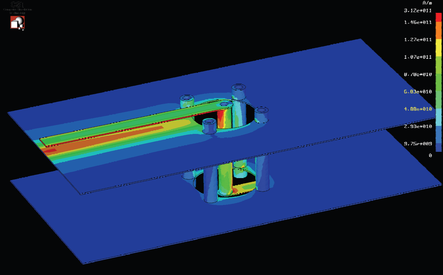

Wiemy, że gęstość prądu powrotnego podąża wirtualną ścieżką bezpośrednio pod tą sygnałową. Jednak co się dzieje, gdy ścieżka sygnałowa przechodzi przez przelotkę? Jak prąd powrotny będzie płynąć z dolnej warstwy masy do górnej? Prąd ZAWSZE znajdzie sposób, aby to zrobić, i może się okazać, że jego przebieg w naszym projekcie powoduje poważne problemy... Aby je zminimalizować, za każdym razem, gdy wykorzystywane są przelotki, należy również używać tych zszywających warstwy wylewki masowej obok przelotki sygnałowej, jak pokazano na rysunku 5. Pozwala to na to, aby prąd powrotny przebiegał w pobliżu miejsca przepływu sygnału. Jednak przejście sygnałowe przechodzi istotnie przez cylinder, który 'preferuje', aby prąd powrotny płynął wokół niego w zakresie 360°. Jeśli używana jest pojedyncza przelotka masy dla prądu powrotnego, charakterystyczna impedancja ścieżki ulegnie niewielkiej zmianie i może to stanowić problem. Oczywistym rozwiązaniem, które pomoże utrzymać impedancję charakterystyczną przelotki, jest stosowanie wielu przelotek masy wokół tej sygnałowej. Wykorzystanie 4 takowych daje bardzo dobre wyniki i powinno być praktykowane, jeśli to możliwe (patrz rysunek 6).
Rys.6. Symulacja gęstości prądu w ścieżce oraz przelotkach z przelotkami masy dookoła przejścia sygnału pomiędzy warstwami.

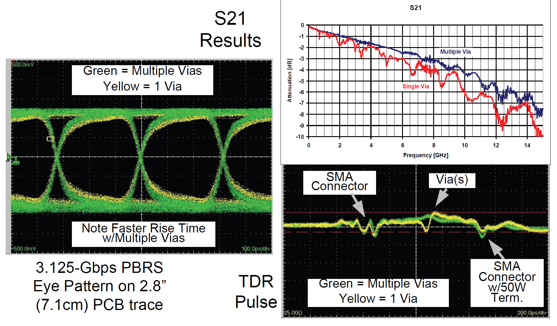

Wykresy pokazane na rysunku 7 prezentują różnicę między pojedynczą przelotką masy a konfiguracją z 4 takowymi. Te testy to rzeczywiste rezultaty z badania płytki PCB przeznaczonej do zilustrowania różnic między tymi dwoma scenariuszami. Jak pokazują te wyniki, użycie konfiguracji z 4 przejściami masowymi rozszerza wzorzec oka PBRS (pseudorandom-bit-stream), co wskazuje na lepszy system do pracy w zakresie wysokich częstotliwości. Dodatkowo znacznie poprawia S21 (odbicie wejściowe), a puls TDR (time-domain-reflectometry) pokazuje poprawione dopasowanie impedancji przez przejście.
Rys.7. Rezultaty badania ścieżek z przelotką otoczonych masą z jedną przelotką (linie żółte i linia czerwona) oraz z czterema przelotkami (linie zielone i linia granatowa).
