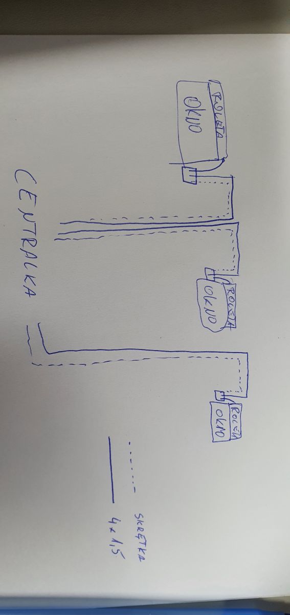

    13 rolet zasilane z rozdzielni/centralki SATEL
    Rolety są tylko z krańcówkami mechanicznymi.
    Z rozdzielni do każdej puszki przycisku rolet jest poprowadzony przewód 4x1.5mm2 oraz skrętka (4x1.5mm2 zasilanie, skrętka do przycisków z informacją zwrotną do centralki). Na tą chwile celem sprawdzenia poprawności działania rolet jest sprawdzenie czy dzałają.
    Pytanie 1 - Czy podłączenie może być powodem do złej pracy przy otwieraniu i zamykaniu? Wszytkie te 13 rolet są zmostkowane (L1- 13 szt, L2- 13szt, N- 13szt i PE- 13szt) od każdej rolety i podłączony do jednego przyciku. N oraz PE jest spięte do rolet, L jest doprowadzony do przyciksu który rozdziela sygnał na L1 i na L2.
    Pytanie 2 - Czy podczas pracy (otwierania lub zamykania) generuje się na drugiej (L1/L2) żyle napięcie wg multimetru ok 101V albo 145V
    Czyli np. podawany na (przycisk do góry) L1 - 238V to na drugim L2 pojawia się napięcie rzędu np. 95-145V i silnik pracuje dobrze i po chwili zaczyna buczeć i nie podnosić dalej (dalej buczy). Nie dzieje się to za każdym razem przy zamykaniu czy otwieraniu ale się pojawia często.
    długość kabla zasilającego z rozdzielni do rolet jest w granicy około 14m do 20m.
    Pytanie 3 - Czy w momencie gdy zostanie wykonana centralka Satela i dodany moduł INT-IORS do sterowania rolet (każda roleta osobno podłaczona do modułu) czy problem będzie się powtarzał w przypadku zamykania/otwierania z centrali wszystkich rolet jednocześnie (czy to z załączania alarmu czy zamykaniu z manipulatora/aplikacji) oraz każdej z osobna za pomocą aplikacji lub przycisku? Czy może dodać do puszek dodatkowe moduły sterowania na wifi żeby podłączyć z centralką i pominąć jeden kabel zasilający L2.
    Proszę o informację czy zrozumiane zostało zapytanie.
    Z góry dziękuję za odpowiedz.
    Moim zdaniem błąd. 5x1.5mm z dodatkową fazą stałą nie byłby wcale dużo droższy.
    Absolutnie nie wolno tak robić! Poczytaj na dziale Zabezpieczenia ile tematów o tym było...
    cajbok napisał:
    Pytanie 2
    Problem łączenia kilku rolet pod jeden przycisk! Można spalić w ten sposób rolety... Sprawdzeanie rolet na etapie budowy wykonuje się chodząc ze sprawdzonym przedłużaczem z odpowiednią polaryzacją L i N do każdej rolety osobno!
    cajbok napisał:
    Pytanie 3
    Jeżeli odpowiednio zaprogramujesz centralę, nie powinno być tego problemu. Pomijam kwestie ewentualnej, źle wykonanej instalacji. Generalnie temat nadaje się moim zdaniem do działu właśnie Zabezpieczenia, Automatyka na tym forum.
    I tu właśnie pisałęm, że należałoby mieć stałą fazę w puszcze. Do tego potrzebujesz raczej 5 żyły:
    1 - kierunek dół
    2 - kierunek góra
    3 - stała faza do modułu
    4 - N
    5- PE

    Czyli jak zostanie to podłączone do modułu Satela moze byc ok? Czyli mozna pominąć dodatkowe moduły do puszkowe i co za tym idzie pominąć tą dodatkową 5 żyłe?

    Skretka połączona od przycisków do centralki

    Posłużę się dobrze napisanymi materiały. Powinno się dużo rozjaśnić : )
    https://www.montersi.pl/wsparcie/porada/rolety-okienne-integra/
    https://www.elektroda.pl/rtvforum/topic2638011.html[quote:c6c83d753b="cajbok"> target="_blank" class="postlink inline" title="" >https://www.elektroda.pl/rtvforum/topic2638011.html[quote:c6c83d753b="cajbok napisał:
    Jeżeli dobrze podłączysz i odpowiednio zaprogramujesz, tak, by jednocześnie nie możliwe było uruchomienie napędu w dwóch kierunkach. Każda roleta na osobnym wyjściu. Co więcej, każdy kierunek rolety na osobnym wyjściu, więc potrzebujesz min. 26 wyjść w modułach INT
    Tę 5 żyłe potraktowałem jako ekstra-zapas. Właśnie na wypadek jakiś modułów do sterowania niezależnie od Satela. Jeśli nie potrzebujesz tego, to nie.
