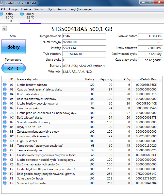

    Podaję SMART tego dysku.
    • Po instalacji na nowym dysku SSD Windows 10 nie widzi starego dysku HDD. Disk_info.PNG (95.89 KB) Musisz być zalogowany, aby pobrać ten załącznik.

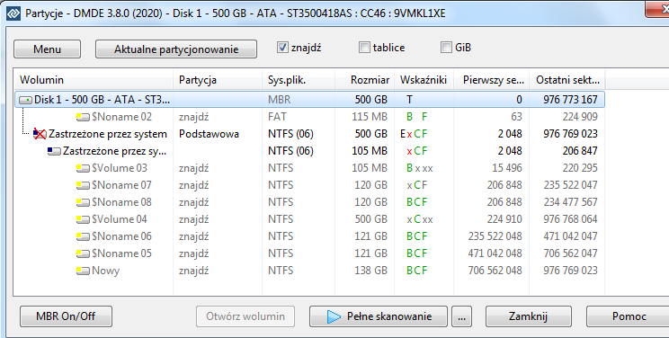

    Screen z DMDE.
    • Po instalacji na nowym dysku SSD Windows 10 nie widzi starego dysku HDD. DMDE.PNG (52.08 KB) Musisz być zalogowany, aby pobrać ten załącznik.

    OK. Mam katalogi znalezione na kilku partycjach.
    Tylko jest tego dużo i nie mogę zgrać całości bez zakupu DMDE.
    Czy po zakupieniu DMDE zgram wszystko katalogami i czy dane będą pewne jeśli zgram widoczne katalogi?
  • #12 19081810
  • #13 19081838
    alekga
    Poziom 5  
    Posty: 105
    Ocena: 8

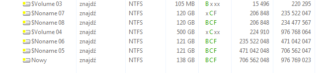

    Ten dysk użytkowało kilka osób w domu.
    Było kilka partycji.
    Mam wrażenie, że partycja 7 i 8 to jest ta sama zawartość.
    Partycje 6 i 5 są z dobrymi danymi.
    Partycja 04 to nie wiem co to jest.
    Partycja nowy to też chyba suma 5 i 6.
    Czyli na razie chodzi o zgranie partycji 05 i 06.

    Możesz spróbować wstawić partycje Noname 7, 6, 5 i Nowy - ten porządek partycjonowania wygląda na spójny i logiczny.
