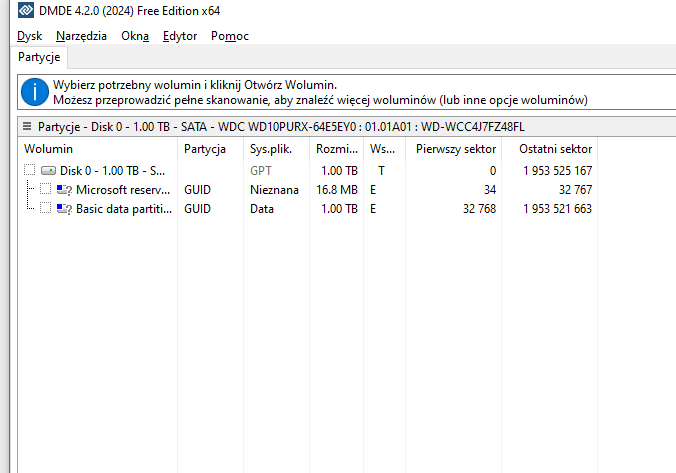

    Proszę zamieścić screen ze S.M.A.R.T. dla tego dysku oraz z programu DMDE, okno partycje aktualne partycjonowanie.
    Formatowanie i niepotrzebne działania odradzam na chwilę obecną.

    Zrzut ekranu programu DMDE 4.2.0 (2024) pokazujący partycje dysku 1 TB.
    przesyłam z DMDE jeśli o to okno chodzi

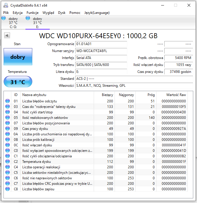

    EDIT: jeśli dobrze zrozumiałem to crystal disk info daje parametry ze SMART :
    Zrzut ekranu z programu CrystalDiskInfo pokazujący parametry S.M.A.R.T. dla dysku WDC WD10PURX-64E5EY0 o pojemności 1000,2 GB.

    Załącz w pliku sektor 32768 z HDD.
    Można zrobić w DMDE pełen skan.

    Oba pliki mają zera.
    Na razie ten HDD wygląda na wyzerowany, 'zainicjowany' pod W10+ do GPT, z dwoma part. (w tym spec. MSR)
    IMO: SMART OK
    Na razie zdejmij partycji literę E co by Windows nie chciał formatować.

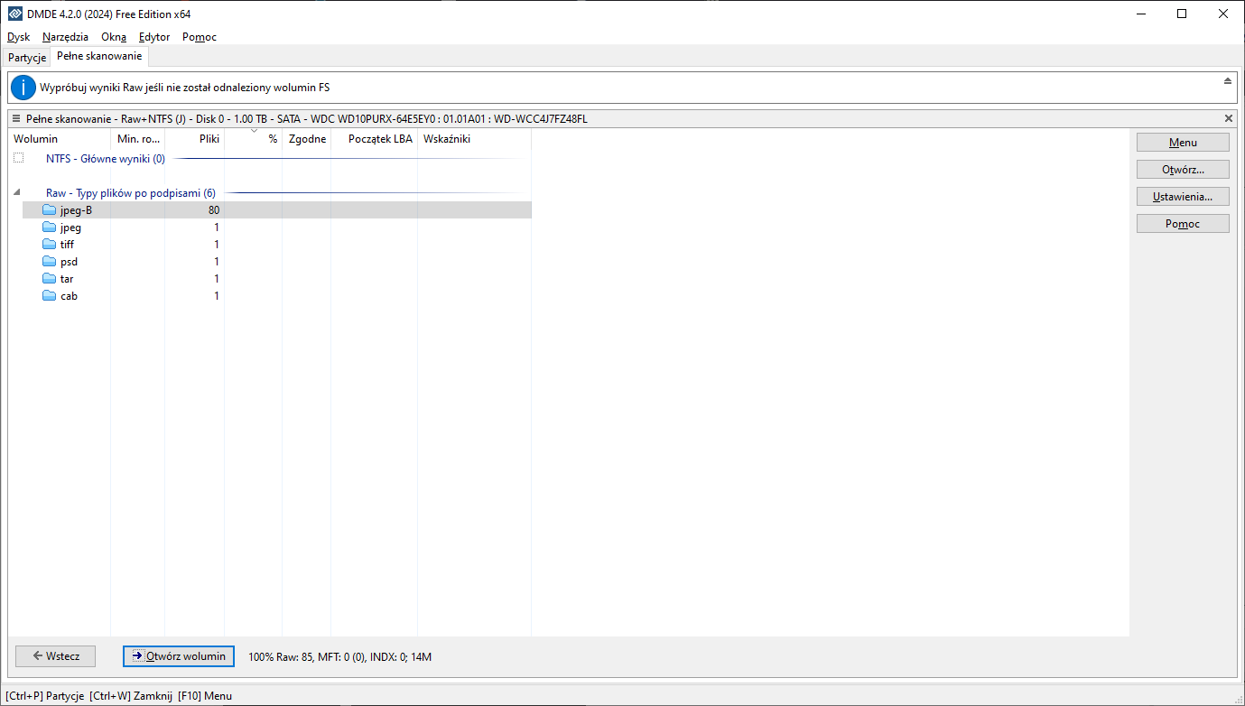

  • #13 21219431
    crouncher123
    Posty: 104
    Ocena: 2
    Zrzut ekranu programu DMDE pokazujący wyniki pełnego skanowania dysku.
    tak to wygląda po pełnym skanie
    Bardzo ciekawa sprawa zatem:
    mam drugi dysk który był źle wpięty (przed opisanym reinstallem), był to jakiś dysk z demontażu. Chciałem go teraz aktywować ale nie chciało go czytać (a przynajmniej tak myślałem) w instrukcji płyty dowiedziałem się że znaczenie ma w który port SATA podpięty jest dysk, a dalej postanowiłem pozamieniać tak żeby czytało oba dyski. Po włączeniu komputera mam obie partycje z dysku który tutaj omawialiśmy. Nie wiem czy moja teza jest słuszna ale wychodzi na to że pomieszałem coś przy podpinaniu w momencie reinstalacji windowsa i nie nadpisałem wcale partycji na dysku backupowym. Dziękuje wszystkim za pomoc wszystkie pliki wydają się być czytelne, jak to mówią więcej szczęścia niż rozumu
