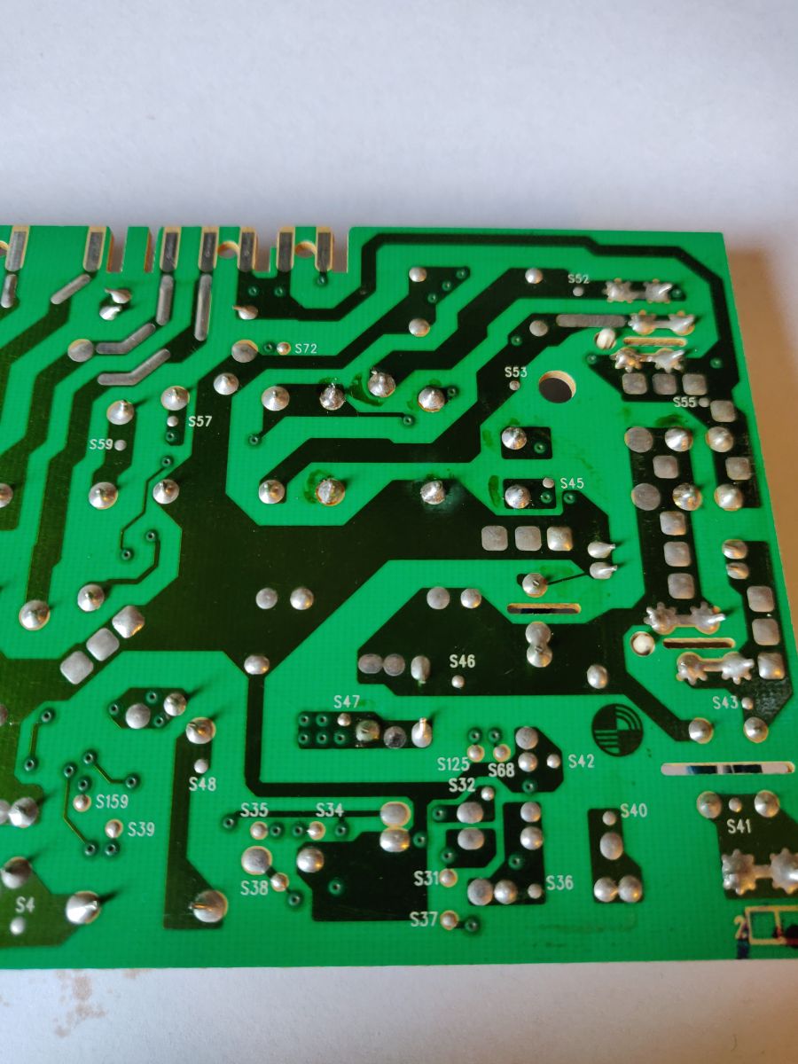

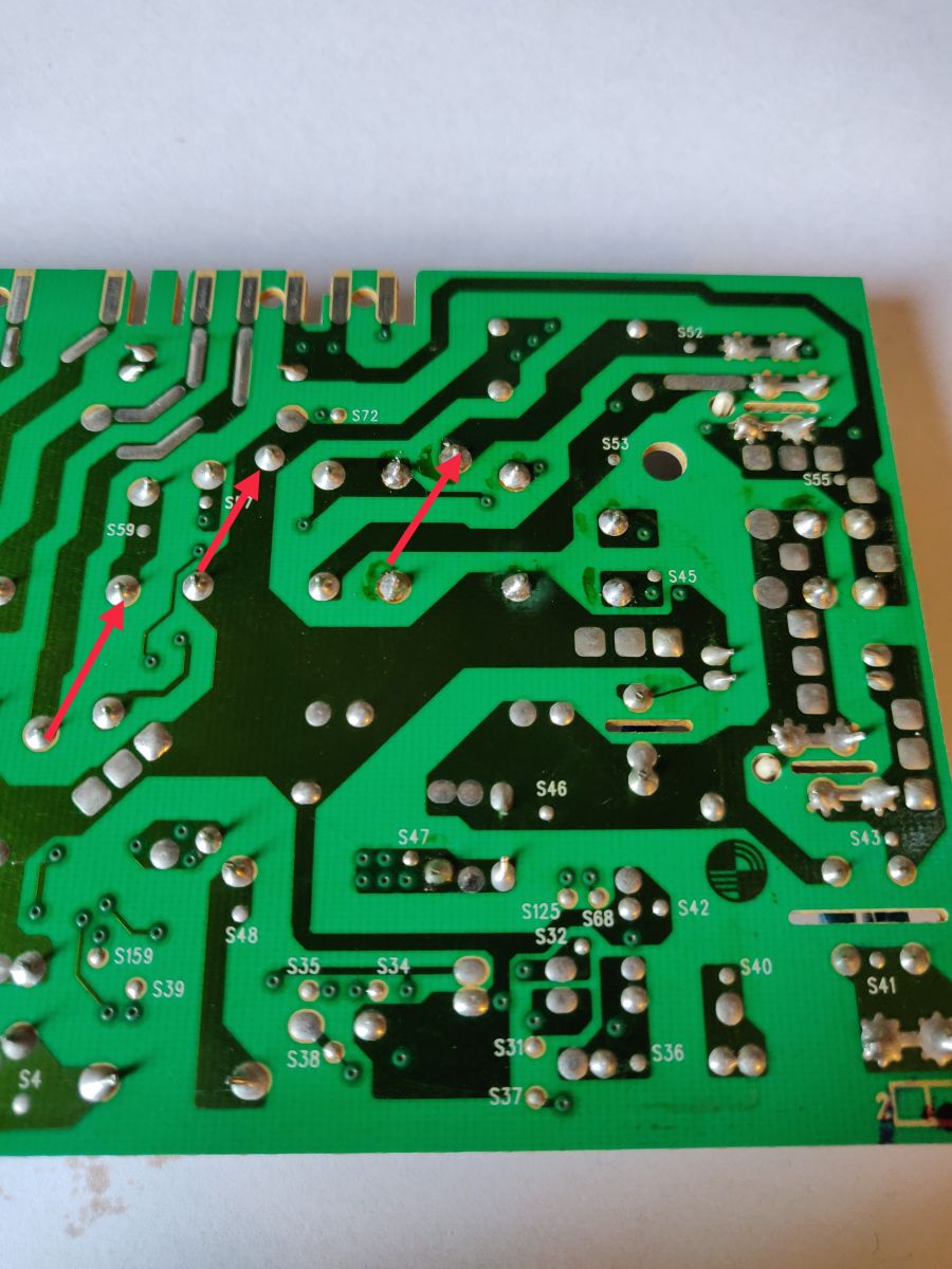

    Hej. Mam problem jak to ogarnąć a mianowicie. Suszarka pokazywała E60 ale jakoś działała do momentu aż padł termostat grzałki. Po wymianie na nową grzałkę, poprawieniu lutów od przekaźników na pcb i skasowaniu błędów powracał tylko E32 ale suszarka działała normalnie. Po miesiącu ten sam objaw E60 E63 i termostat grzałki nie ma przejścia. Czujniki temperatury mają około 7kOm po podgrzaniu odczyt spada i później powraca do 7kOm. Na 3 liniach zasilania grzałki jest kolejno 190V 120V 120V a na linii do termostatu 150V, te parametry są stałe nawet przy wyłączonej suszarce i znikają dopiero po odłączeniu od źródła prądu. Nie wiem czy te odczyty są prawidłowe? Zastanawia mnie dlaczego ta sama usterka wraca? Wentylatory podczas pracy normalnie dmuchają. Dziękuję za pomoc.

    A betle wybrane przed założeniem nowej grzałki? Wymiennik wymyty? Tunele powietrzne czyste? Turbiny jak?

    Wszystko czyste i drożne, turbiny całe dają silny podmuch na grzałkę. Zastanawiają mnie te napięcia czy powinny tam być nawet bez włączania programu?

    Sprawdziłem jeszcze przekaźniki grzałki i mają sprawne cewki, domyslnie nie podają zasilania na grzałkę i przełączają się po podaniu zasilania. Tylko wydaje mi się że to program powinien je załączyć a nie że są zwarte na zasilanie cały czas po podaniu napięcia na pcb.

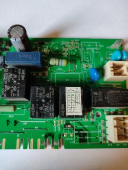

    A jak Ty majster te przekazniki sprawdziłes?
  • #6 19084331
    Tygrysy2
    Poziom 4  
    Posty: 7
    Oporność cewek oraz w jakim są stanie położenia pod i bez napiecia. Bez napiecia są tak jak na foto.

    To teraz kolego zdemontuj każdy, wysteruj i sprawdź zestyk pod obciazeniem.
  • #8 19084435
    Tygrysy2
    Poziom 4  
    Posty: 7

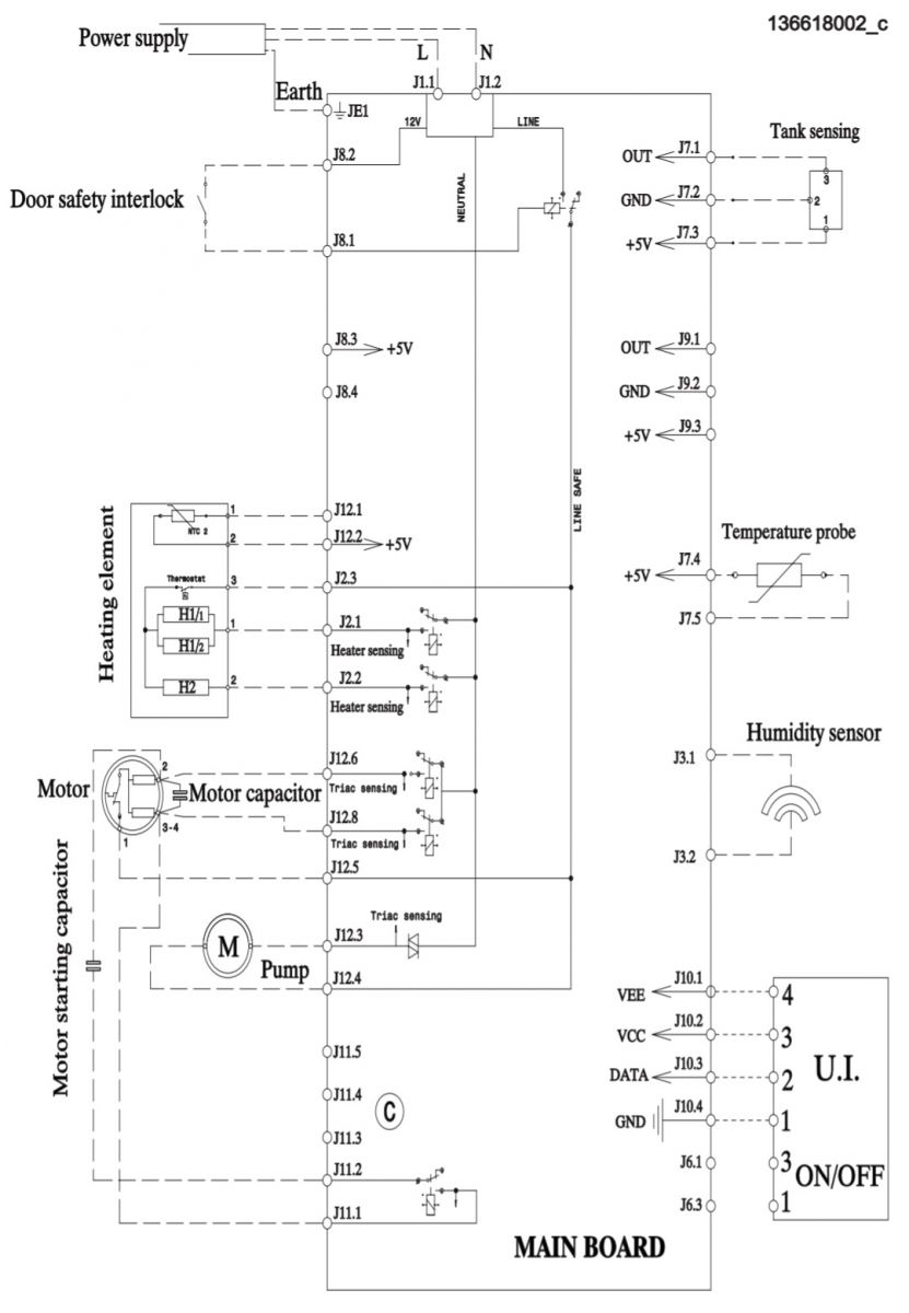

    Jednak coś pomyliłem i przekaźniki nie zmieniają położenia po podaniu zasilania na pcb ale napięcie na grzałkę jest podawane stale. Czy tak ma być? Bo tego nie rozumiem jak to działa. Mam schemat ale się na tym nie znam niestety.

    Przekaźniki sprawdzone i sprawne. Na teście C4 i C5 dochodzi do 95 i spada do 75 i działa cały czas. Na programie przejdzie cały lub 2 i wywala termostat grzałki. Nie mam już pomysłu. Może te przekaźniki jak się nagrzeją od bębna albo coś na płycie?
