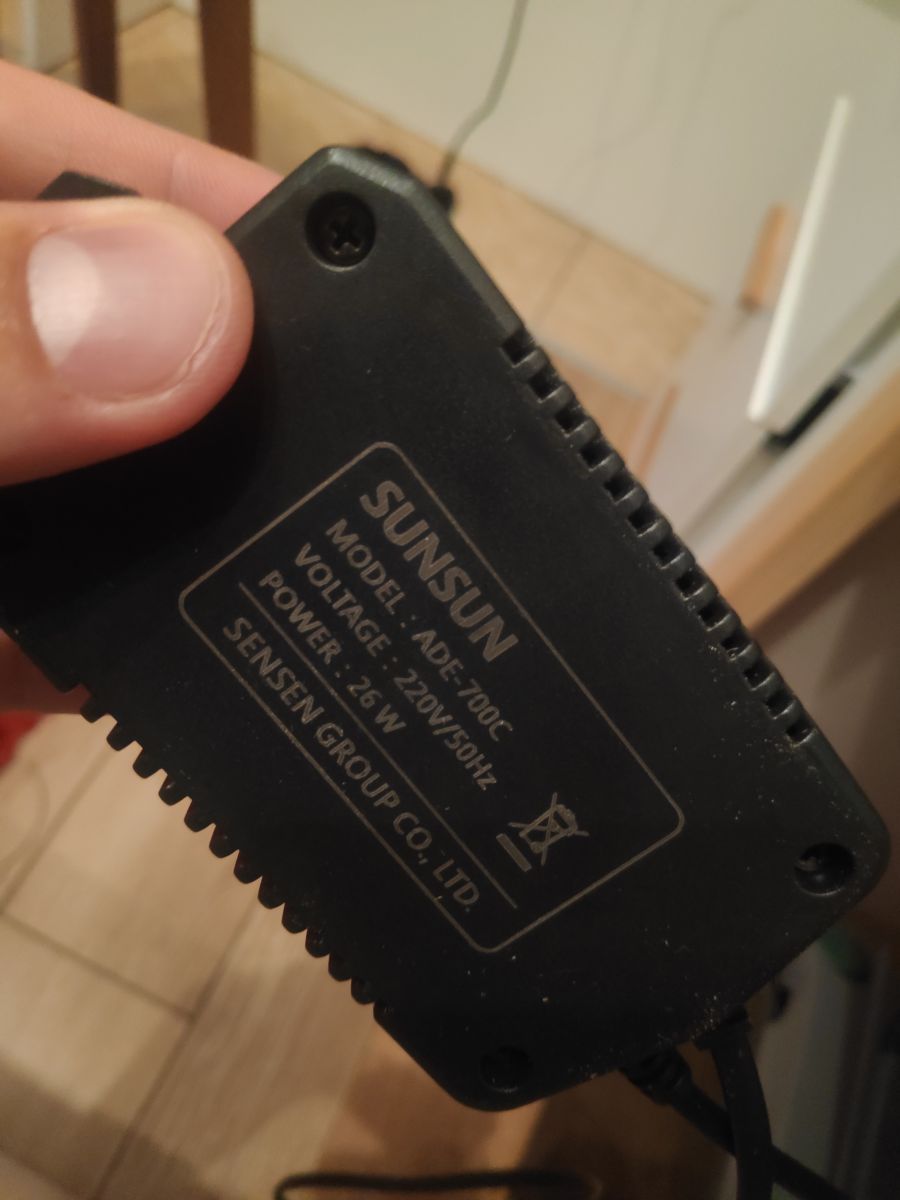

    Czym zastąpić ten zasilacz? To chyba nie jest zwykły zasilacz LED 12V bo ma 57V,na wyjściu, gdy mierze na mierniku z drugiej działającej belki. Mam zwykły zasilacz LED 12V 60W to tej balki akwarystycznej nie zaświeca w ogóle. Zamiennik zasilacza 57V dla belki LED w akwarium - jak wybrać?

    Trochę mało danych na tym zasilaczu.
    To 57V jest bez obciążenia, czy przy podłączeniu ledów?

    Bez obciążenia, przy wyciągniętym wtyku belki Led.

    Nie znam się na tych lampach, ale się spytam. Czy to na pewno jest zasilacz podający prąd stały? Bo wszędzie w opisach tych lamp pisze, że zestaw zawiera transformator podający napięcie 12V.
    Też to czytałem, ale to chyba bujda.
    Zmierz napięcie na wyjściu przy podłączonych diodach.
    Może ten twój jest typowy do zasilania ledów ze stabilizacją prądu, jeśli się uda, to może coś z tych co ci podpowiedziano.
    A jaki ma być do zasilania LED?
    Chyba nie TYCH lamp konkretnie, a poza tym transformator może być skrótem - w każdym zasilaczu jaki transformator jest,: albo konwencjonalny albo elektroniczny. Co do reszty części składowych - co to interesuje kupującego? Ma działać - ma mieć odpowiednie napięcie, odpowiednią moc i być albo stało napięciowy, albo stało-prądowy - zależy od tego jakie LED zasila.
    Radzę poczytać o sposobie zasilania LED jako takich.To wiele wyjaśni.
