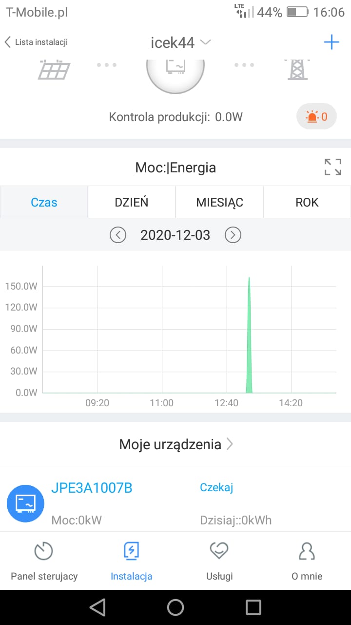

    Witam . Mam problem z falownikiem GROWATT 4000 tzn. w pochmurne dni w ogóle się nie załącza tylko pyka a na wyświetlaczu pojawia się komunikat CZEKAJ ...Zgłaszałam problem do firmy która zakładała instalacje i odpowiedż tak ma być . Wspomnę , że problemy z tą instalacją fotowolaiczną zaczęły sie w momencie jej instalacji CZYLI W SIERPNIU 2020. Falownik wyłączał się w słoneczne dni. Serwis stwierdził . ze jest za duży dobrany falownik do ilości paneli . Dokupiliśmy 2 panele i działal ok. Problemy znów zaczęły się od pażdziernika w pochmurne dni . Załacza sie o godz.10 lub 12 na dwie godziny a w listopadzie było tylko gorzej bo przez dwa dni w ogóle się nie załączył .Instalacja 4,2kW 12 PANELI po 6 sztuk na wschód , zachód. Czy taka praca falownika to norma . Te pykania kiedy on próbuje się załączyć słychać w całym domu i jest to bardzo uciązliwe.
    l

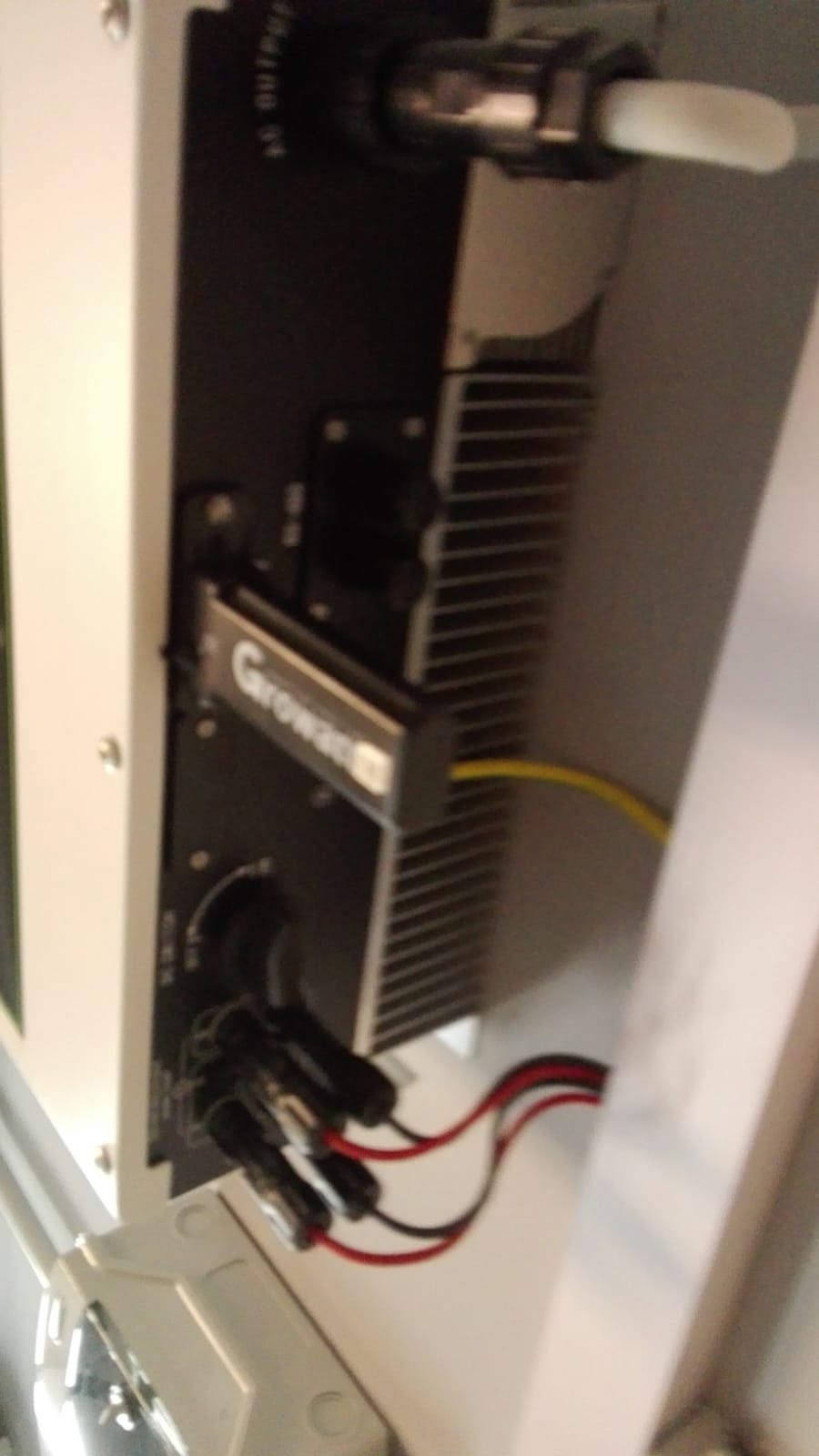

    Od paneli do falownika idą 2 czy 4 przewody?

    Zobacz pod falownikiem jak masz to podłączone w orientacji wschód zachód przewymiarowanie powinno być nawet większe niż 20% a ty masz zaledwie 4,2kWp. Moim zdaniem powinno być z kilowat więcej jeśli masz dwa stringi i wschód zachód.

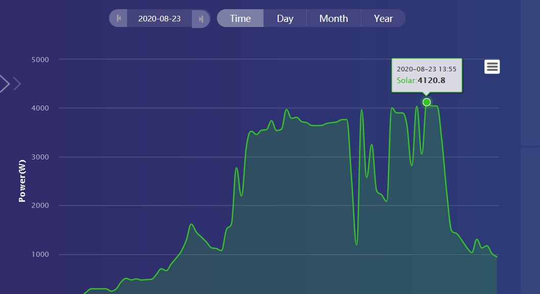

    Ja też mam Growatt 4000 i panele pod śniegiem działa bez problemu.
    Dziś obudził się o 7.45 a zaczął produkcję o 8.00 ale zauważ jakie mam napięcie na panelach.
    Bez przesady chyba. Ja mam wszystkie panele (4,35kW) w jednym kierunku i było latem kilka dni jedynie gdy to falownik "przycinał" moc. Przy dwóch stringach wsch-zach to będzie jeszcze mniej widoczne.
    Na tą chwile istotne jest czy wszystkie panele są w jednym stringu czy w dwóch. Czekamy na zdjęcie.
    Growatty nie przycinają mocy, po drugie proponuje porównać instalację wschód zachód a południe wtedy wnioski poznasz sam.
    Fronius dla przykładu mówi o przewymiarowaniu nawet do 160% chyba nie bez powodu.

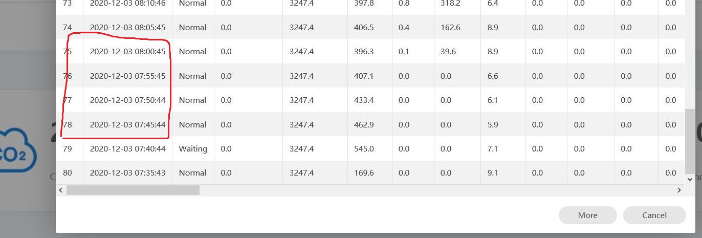

    Są dwa stringi . Na zdjęciach przesyłam jak dzisiaj falownik pracował . Charakterystyczne pykanie jest jak podejrzewam wtedy gdy powinien chodzić czyli między 7.30 a 16. Potem się wyłącza . Foto falownika i wykres jego dzisiejszej pracy . U nas dzisiaj pochmurno , opady śniegu od 10ej .

    Nie oczekuj w taką pogodę cudów, ale u mnie w pochmurny dzień falownik jest cały czas załączony, ale nie produkuje energii lub produkuje 0,1 kWh / dzień.

    Panel LONGI SOLAR 350W .Dzisiaj niestety od rana falownik w ogóle się nie załączył . Pyka więc sobie i oczekuje na połaczenie ...A czy dodanie dwóch kolejnych paneli coś zmieni? Jeśli chodzi o wybór marki i modelu falownika przedstawiciel handlowy nic nie proponował . A ja nie muszę się na wszystkim znać .Bardzo dziękuje za info .
    LONGI SOLAR 350W mają w max punkcie 29,4 V a falownik potrzebuje pow. 200 V , więc minimum dla poprawnej pracy to 7 szt na wejście a biorąc pod uwagę współ. temp. należałoby na jedną stronę zainstalować 8 i miałbyś 16x0,35 co daje 5,6 kW a przewymiarowanie to 40%co przy układzie wsch-zach mogłoby być większe
