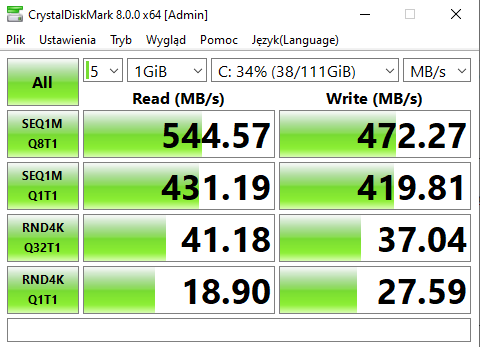

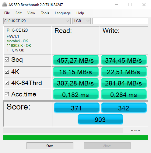

    Mam problem otoz niedawno przepalil mi sie pin od dysku SSD , wiec zakupilem nowy 120gb na sam system identyczny model jednak po zrobieniu formatu wszystkich dyskow i zainstalowaniu na nowo windowsa caly komputer zaczal "zamulac" system wgrany jest na nowego ssd 120gb tak jak wczesniej jednak sa problemy nawet w samej przegladarce, potrafi sie wszystko o wiele dluzej ladowac badz aplikacje inne typu jakies gierki wlaczaja sie o wiele dluzej. Przywracalem BIOS do ustawien fabrycznych i probowalem jeszcze raz wszystko formatowac, jednak to na nic sie nie zdalo, nie wiem czy to jest wina z mojej strony czy tez moze w jakis sposob dysk jest uszkodzony

  • #3 19088308
    Newiak
    Poziom 5  
    Posty: 25
    Ocena: 9
    Zrobiłem testy , które mi podałeś tutaj daje wyniki :
    Po zainstalowaniu nowego dysku SSD cala wydajnosc spadla Po zainstalowaniu nowego dysku SSD cala wydajnosc spadla

    Wygląda jak LiteON MU3 (po identyfikacji). Testy nie wypadają jakoś spektakularnie przy małych plikach, ale to zdaje się urok tego modelu. Nie powinien jednak robić spowolnień.
