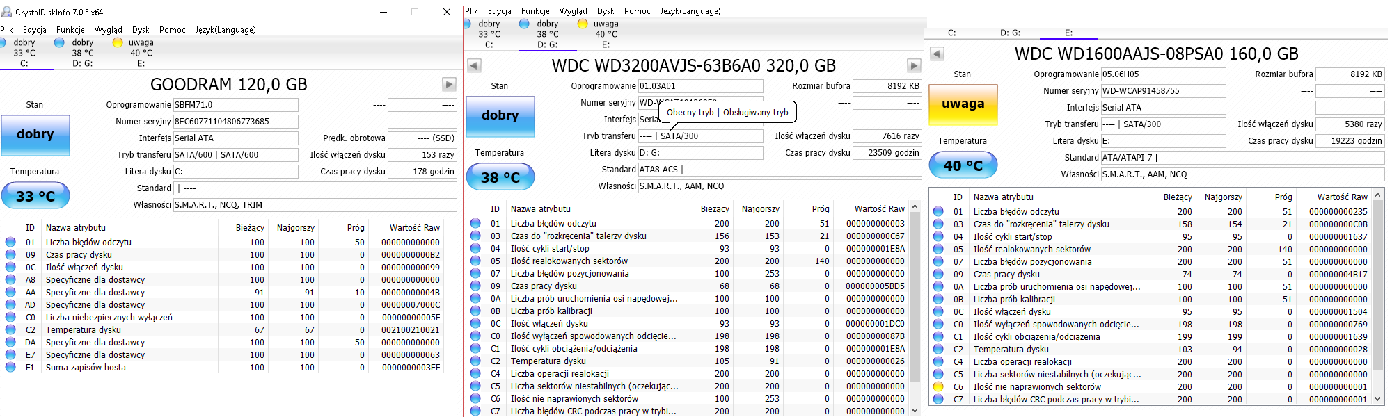

    Wszystko zależy od posiadanego funduszu.
    Mógłbyś zmienić kartę graficzną na GTX 1060 lub 1050Ti. Dyski talerzowe też do najnowszych nie należą ale jeżeli ci to nie przeszkadza to możesz je zostawić.
    Nie wiem jakie pamięci tam są włożone i na jakich taktowaniach działają, także podaj.
    Wrzuć SMART dysków talerzowych z HDTune.

    Pamięci to tanie goodramy 1333MHz. Widać na samym dole.
    Dwie kości po 4GB.
    Dysk SSD pochodzi także od goodrama. Jaki to model ?
    Najtańsze modele są na kościach TLC co ma swoje konsekwencje.

    Na pewno warto podkręcić procesor. Musiałbyś poczytać o tym jak się zachowuje pod względem prądożerności oraz temperatur. Sam zasilacz powinien dać sobie radę,
    Możesz kupić nowy dysk tależowy, np. 1 TB WD Blue, jeżeli masz wiele programów na twardzielach.
    Dobrym pomysłem jest wymiana karty. GTX 1060 powinien tutaj dać niezłego kopa.

    Pobieżnie przejrzałem config :)
    Jeżeli procesor masz tak podkręcony to tego Gtx-a 1060 możesz brać. Wiadomo... Jak nadaży się okazja na mocniejszy procesor w tej podstawce to warto kupić bo w tym zestawieniu karta/procesor będzie na styk.
    Jeden z dysków ma bad sector. Zgraj z niego dane jak najszybciej. Myślę, że nowy dysk 1 TB będzie tutaj dobrze dopełniał zestaw, biorąc pod uwagę, że te dyski są starej daty i mają wolniejsze prędkości.
    Dysk z bad sectorem możesz spróbować uratować MHDD poprzez remap ale będzie się to wiązało z utratą danych na nim zawartych.

    @mikomaaz Odczuwalną poprawę da wymiana dysku systemowego na SSD.

    Aveks napisał:
    Moje pytanie dotyczy głównie wydajności SSD, jest strasznie słaba. Co zrobić by to poprawić?
    Pytanie jest, czy Kolega ma parcie na cyferki w benchmarkach, czy dysk źle działa? Bo z cyferkami przy tym modelu dysku niewiele się ugra, dość budżetowa konstrukcja, przeciętny kontroler, przeciętne kości TLC, ogólnie demonem prędkości nie będzie. Jego sprawność drastycznie maleje wraz ze zmniejszaniem się wolnego miejsca na tym dysku, w niektórych miejscach da się doczytać, że po zapełnieniu jego połowy już widać pogorszenie jego wydajności. Mimo to system powinien startować szybciej niż z talerzówki.
    Jeśli jego odczuwalna wydajność jest zła to pozostaje wymienić dysk na wydajniejszy, tym razem warto poświęcić trochę czasu na wybranie lepszego kontrolera, lepszych kości pamięci, odpłaci się to lepszą wydajnością.
