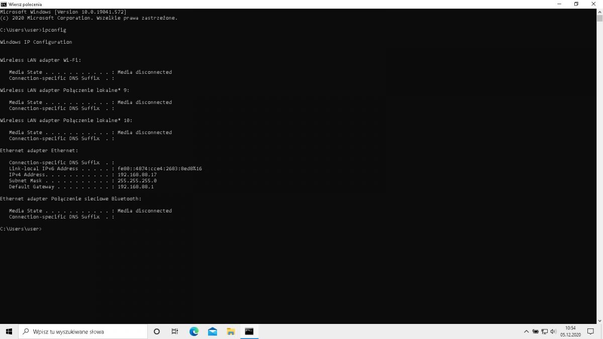

    Mam problem z zalogowaniem się do rutera tenda wr311+. Po wpisaniu ip z naklejki 192.168.0.1 strona do logowania się nie wyświetla.
    Spróbowałem wpisać ip z wiersza poleceń z komendą ipconfig i nic. Reset do ustawień fabrycznych nic nie zmienia.

    @Pawer2598298
    Wedle tego co pokazałeś, to IP routera to 192.168.88.1.

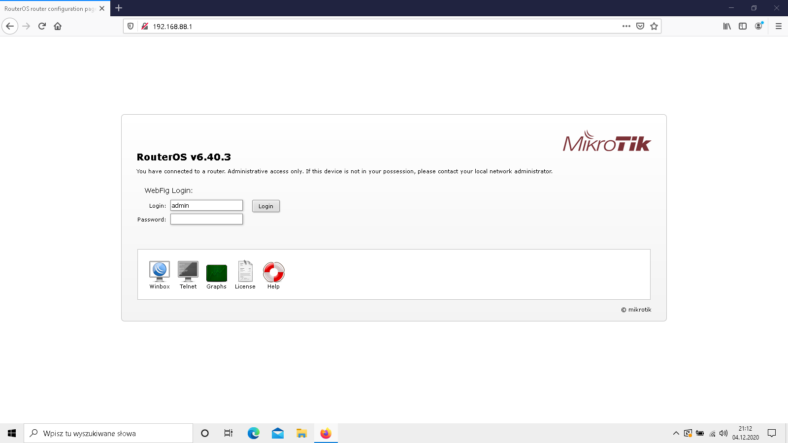

    Wpisałem ip do przeglądarki i wyskakuje logowanie do Mikrotik zamiast Tenda.

    Bródka
    Posty: 7243
    Pomógł: 900
    Ocena: 722
    Bo taka jest domysla adresacja mikrotika tzn 192.168.88.1
    Najwidoczniej złe podpinasz się pod tende. W jaki sposób się z nią łączysz, po wifi, lan ?
    A wyskakuje Ci mikrotik bo może to sprzęt operatora ?

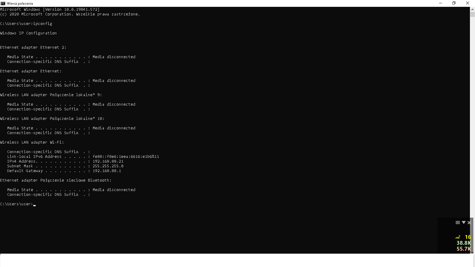

    Bo Twoja karta sieciowa (wifi) dostaje adresację też mikrotikową 192.168.88.21 - więc jesteś w puli adresowej MT.
    Rozłącz Tende od MT, połącz się do Tendy przewodem i wtedy się loguj.
    Może też być konieczność, byś Swoją kartę LAN zaadresował ręcznie tj 192.168.0.10. Jak wszystko ustawisz, wróć do karty sieciowej i ustaw all na automatyczne pozyskiwanie adresacji i reszty.
