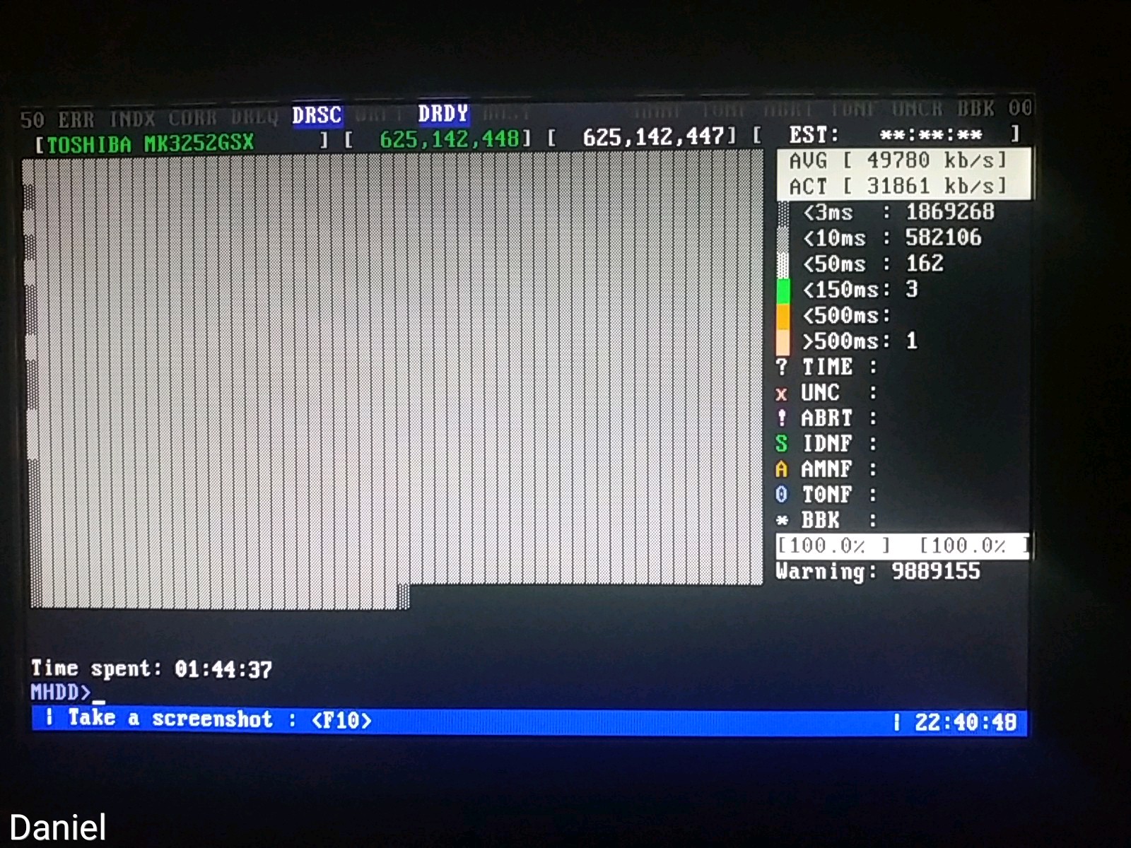

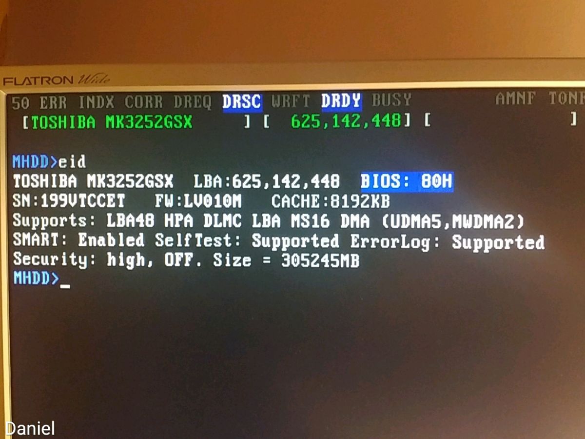

    Prośba jak w tytule. Dysk był używany w laptopie, który miał awarie grafiki na płycie głównej i tak sobie leżał w kieszeni.
    Pytanie czy może służyć jako magazyn zdjęć, czy raczej do ich przenoszenia ewentualnie do niczego??

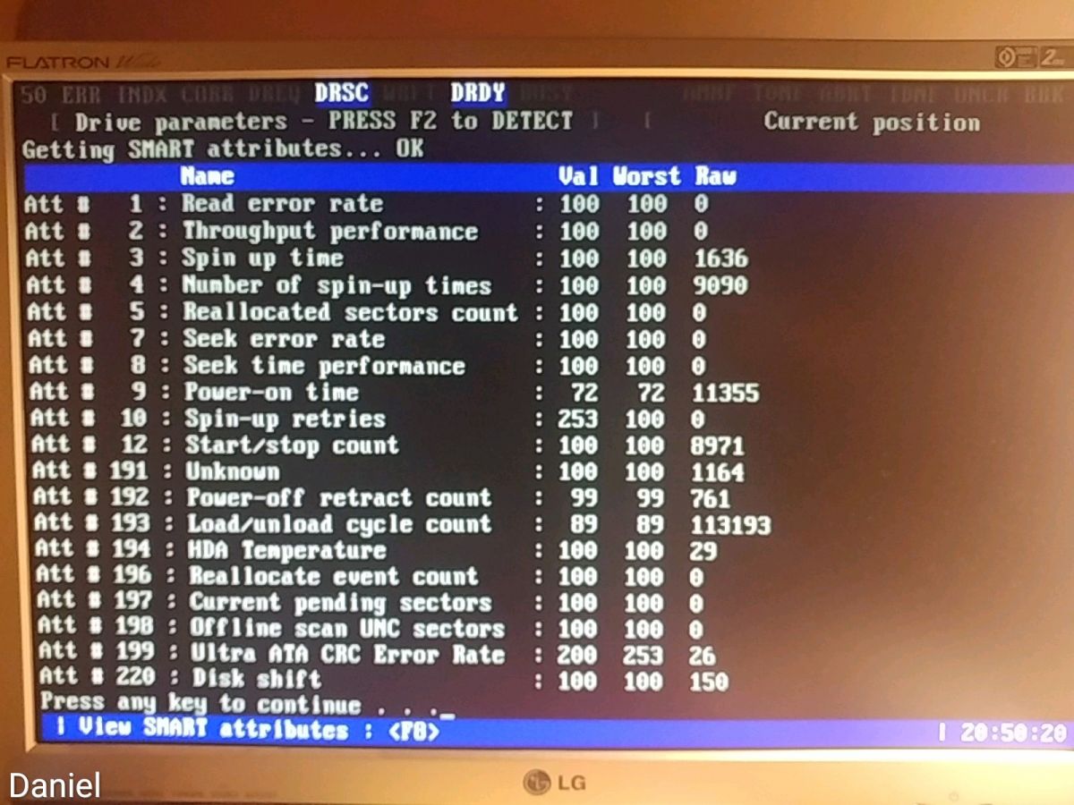

    S.M.A.R.T. z MHDD:
    Ocena użyteczności starego dysku Toshiba MK3252GSX jako magazynu zdjęć
    Skan powierzchni:
    Dokładny model dysku:
    Proszę o pomoc.

    mjd2018 napisał:
    Dysk jest OK, jednak wymień kabel SATA lub jeśli to laptop dociśnij dysk. Masz wolny sektor, monitoruj SMART.
    Dlaczego ma wymienić kabel ?
    Nie widzę na tym wyniku testu że jest problem z prędkościami odczytu .

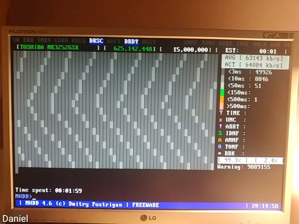

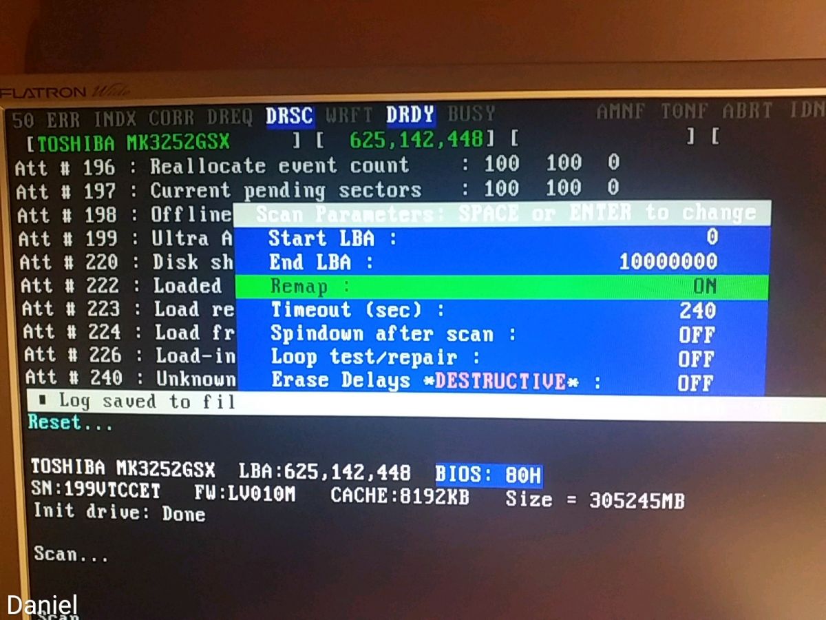

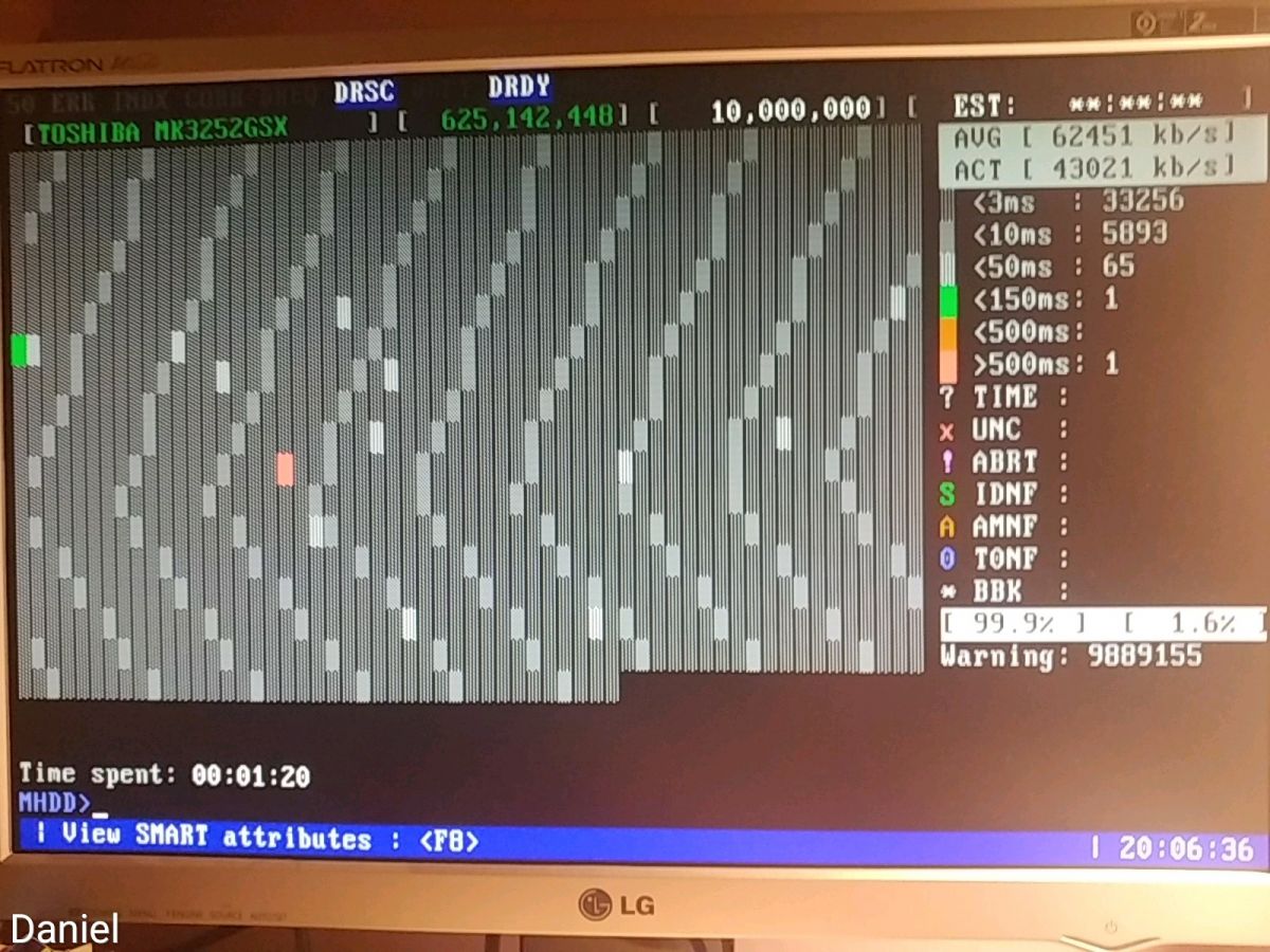

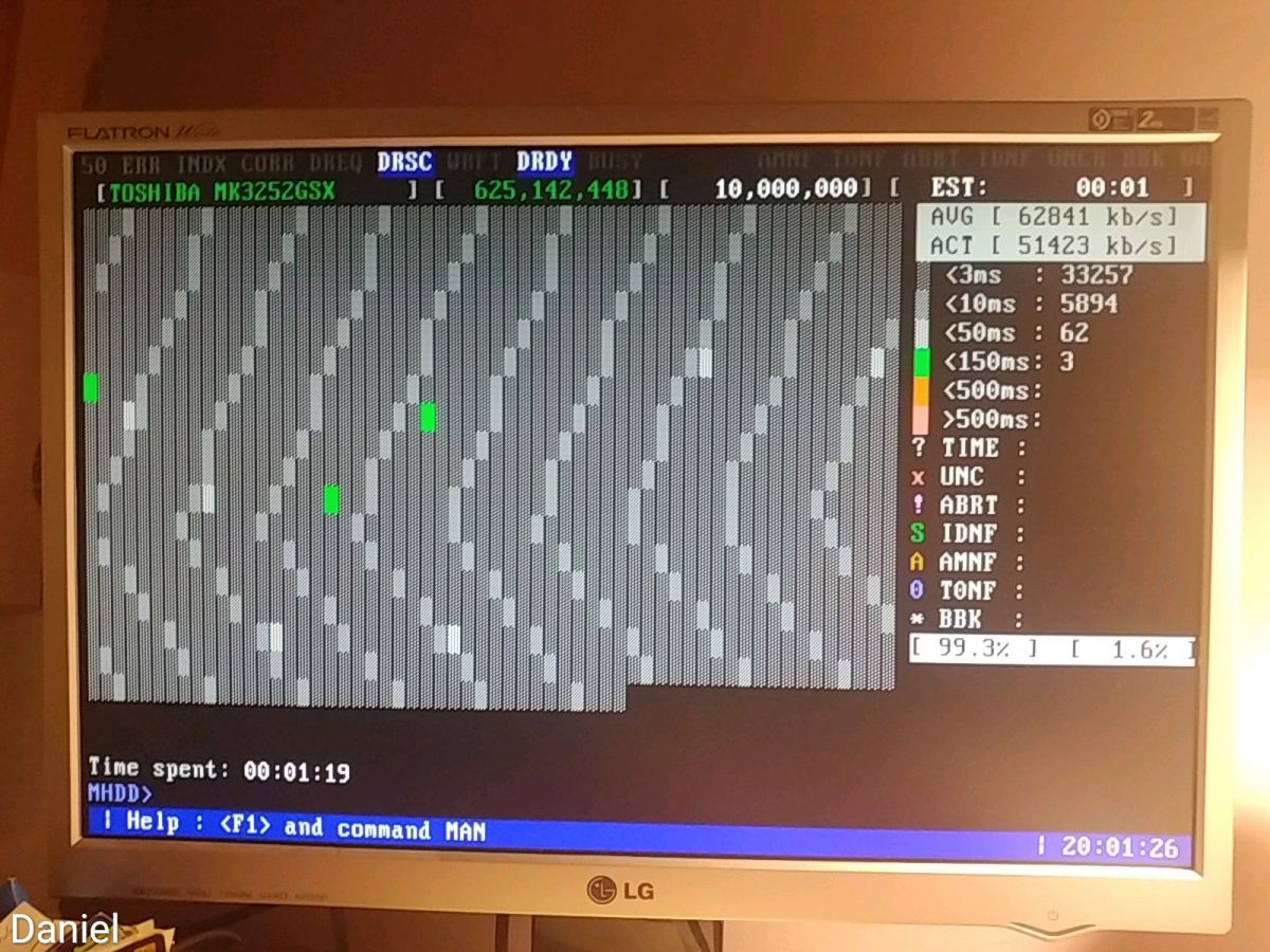

    Ten sektor raz jest a raz nie albo się zmienia w inne. Włączyłem skan powierzchni w tym obszarze co był i remap i tak to wyglądało:
    Po samym skanie Ocena użyteczności starego dysku Toshiba MK3252GSX jako magazynu zdjęć Ocena użyteczności starego dysku Toshiba MK3252GSX jako magazynu zdjęć
    Dodam że wczesniej dysk był widoczny pod systemem win.Xp a po remapie tylko pod dos.

    sunrise84 napisał:
    A jaki kabel proponujesz?
    tak jak pisałem dysk był w laptopie i tam nałapał błędów. Bardziej mnie interesuje co z tym wolnym sektorem i dlaczego go nie widać w systemie? Partycje usunąłem w menagerze dysków.
