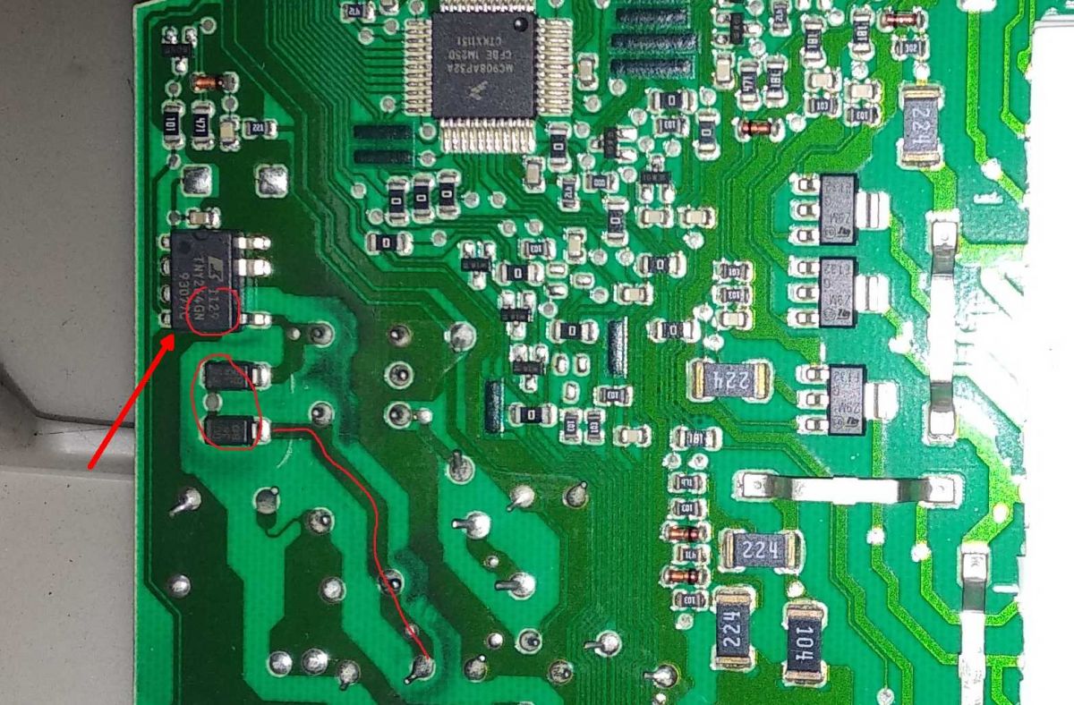

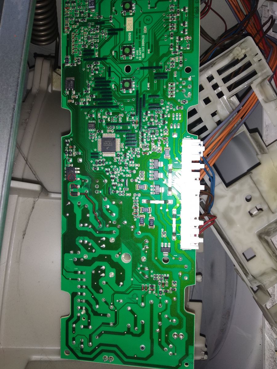

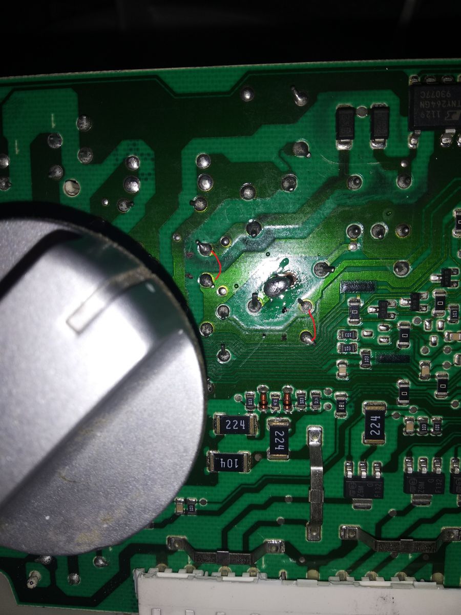

    Pralka Siemens IQ100 nie reaguje. Nie zapala się żadna kontrolka. Na zasilaniu programatora jest napięcie. Czy jest sens wymieniać cały moduł czy przyczyną mogło być uszkodzenie innego podzespołu i po zainstalowaniu modułu znów się uszkodzi. Na czerwono oznaczone miejsca które były osmolone.

    Ten niebieski element wygląda na warystor -dobry powinien mieć wielką rezystancję, spalony z reguły zwarcie ( jest to zabezpieczenie przed przekroczeniem napięcia zasilania / przepięciem np z wyładowania atmosferycznego) jak on idzie na zwarcie, wyzwala bezpiecznik w instalacji budynku, to przy ponownym załączeniu pali tą ścieżkę ( jako ostateczny "bezpiecznik).
    Czasem po fakcie jest już rozerwany i nie daje zwarcia.
    To łatwiejszy scenariusz tej usterki.
    Jeżeli warystor jest dobry ( nierozerwany i nie ma zwarcia) to przyczyna jest dalej w elektronice.
    Okopcenie elementów może być ubocznym skutkiem spalenia ścieżki i nie musi być objawem uszkodzenia elementów.
    Sprawdź warystor, jak jest zwarty to na razie go usuń, połataj ścieżkę cieniutką żyłką z linki i ostrożnie spróbuj uruchomić. Jak wyzwoli bezpiecznik w instalacji lub spali tą żyłkę usterka jest dalej...
    Pozdr.J.

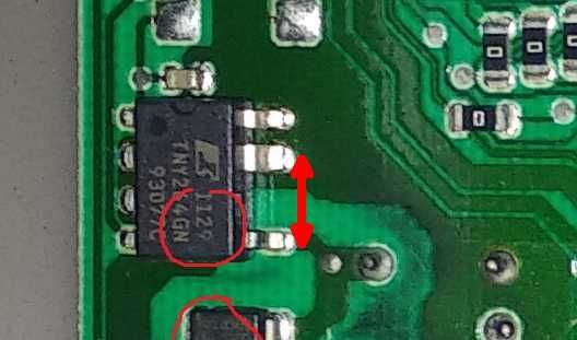

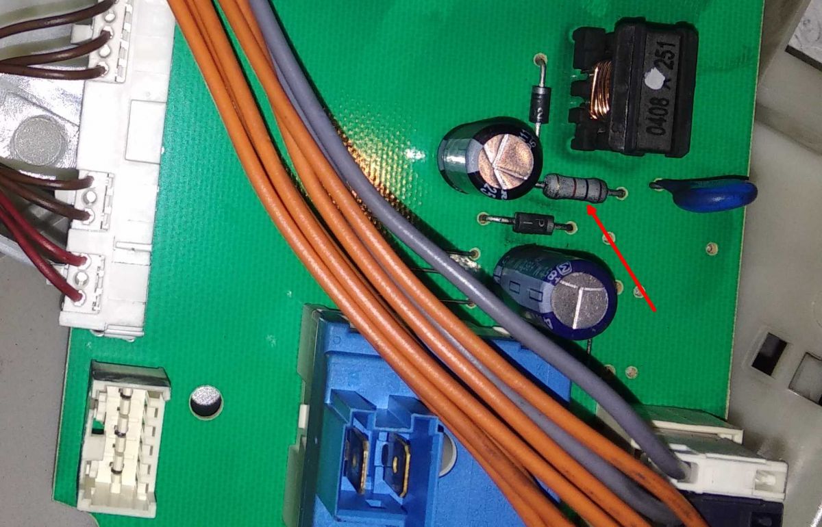

    Zmierz rezystor który na zdjęciu zaznaczyłem strzałką, powinien mieć 100Ω. Jeśli ma przerwę to go wymień(100Ω/2W DRUTOWY!) i wymień układ scalony (strzałka, drugie zdjęcie) TNY264GN.
    Okopcenie elementów to zwykle kurz węglowy ze szczotek silnika który osadza się na elementach na których jest najwyższe napięcie, pędzelek w dłoń i odkurzyć.

    Niebieski element to S10 K275 - Warystor. Stanowi przerwę. Ścieżka oznaczona na czerwono nie jest wypalona. Pomiędzy punktami 1 i 2 jest zwarcie. Bezpieczniki w instalacji nie zostały wybite.
    Rezystor ma 160 omów.
    Dobrze zmierzyłeś? Wylutuj go i zmierz go na stole.

    160Ω to to raczej spalony....( a rezystancja przychodzi z układu).

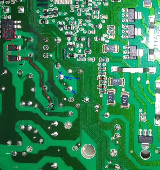

    Mierzyłem w układzie,
    scalak fabrycznie jest bez jednej nóżki
    http://www.sklep.monster.pl/tny-264-gn-so-7-uklad,4,37875,56637
    Zmierzyłem jeszcze raz:
    - przed wylutowaniem 160 ohm
    - po wylutowaniu 100 ohm
    - po wlutowaniu 100 ohm
    Nie wiem dlaczego tak się stało, odlutowałem nóżkę ozn. niebieską strzałką, po wlutowaniu pomiędzy "x" jest przejście.
    W każdym bądź razie rezystor jest sprawny. Pralka po włączeniu do sieci nie działa.
    Pytanie teraz w takim razie bo mogę mieć całą płytkę za 80zł albo wymieniam ten układ. Tylko na ile jest prawdopodobne, że po wymianie znów dojdzie do uszkodzenia bo nie wyeliminowano przyczyny.
    No i tak powinno być, przecież to jest jedna i ta sama ścieżka.
    Zmierz rezystancję między nóżką 5 i 7 układu TNY264 (strzałka na zdjęciu), powinno być więcej niż 1,5MΩ.

    Jest ok 2,7 Mohm na zakresie 20Mohm na bazarwym multimetrze ale tylko w jednej polaryzacji, w odwrotnej jest przerwa.

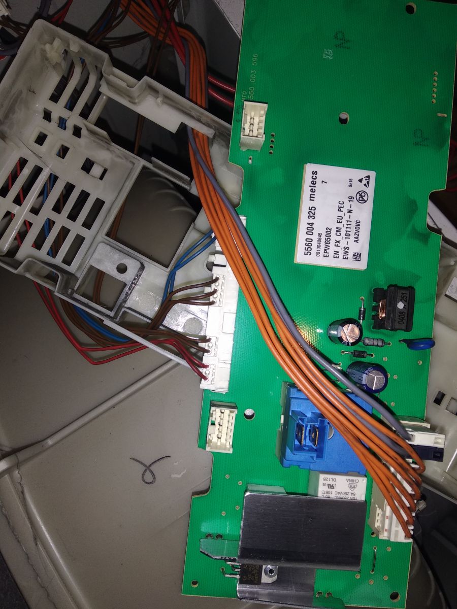

    Podłącz moduł do złączy w pralce, przekręć programator na dowolną pozycję oprócz wyłączenia i zmierz napięcia na kondensatorach elektrolitycznych. Na kondensatorze 10µF/400V ma być ok. 325V DC, a na kondensatorze 470µF/25V ma być ok. 9V DC. UWAGA! NA PŁYTCE WYSTĘPUJE NAPIĘCIE SIECI

    Na 10µF/400V jest 330V, na 470µF/25V 0V zarówno na zakresie 1000V jak i 20V. Siemens IQ100 - Brak reakcji, napięcie na programatorze, osmolone miejsca, wymiana modułu
    Post skasowałem bo mierzyłem i pisałem o napięciu przemiennym na kondenstaorach.

    To sprawdź diody o których pisałem wyżej i wymień rezystor 100Ω/2W (DRUTOWY) oraz układ TNY264GN. Rezystor i układ należy wymieniać razem nawet jeśli rezystor ma właściwą rezystancję.
    Pytanie czy płytka jest z tą samą wersją oprogramowania i jest sprawna. Jeśli okaże się że wymiana TNY264 pomoże to przyczyna uszkodzenia jest w nim samym, a czy za jakiś czas ten układ znów nie padnie tego nikt nie wie, te układy tak mają.

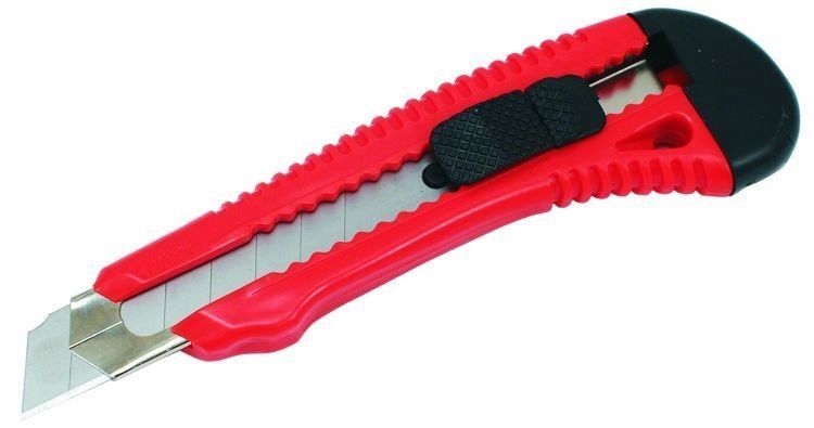

    O tej zapalniczce jak najszybciej zapomnij!!! Na 100% uszkodziłbyś ten kondensator obok układu i odparzyłbyś kilka punktów lutowniczych i ścieżek.
    Za pomocą takiego noża jak na zdjęciu przetnij kolejno nóżki układu scalonego przy samym korpusie(tylko ostrożnie, nie poprzecinaj ścieżek pod nimi) a potem odlutuj je pojedynczo. Nie wiem tylko czemu ten sprzedawca napisał w swojej ofercie "TNY264GN SO8 SMD =TNY263GN", te układy nie są równoważne. TNY263 można zastąpić przy pomocy TNY264 ale nie odwrotnie.
