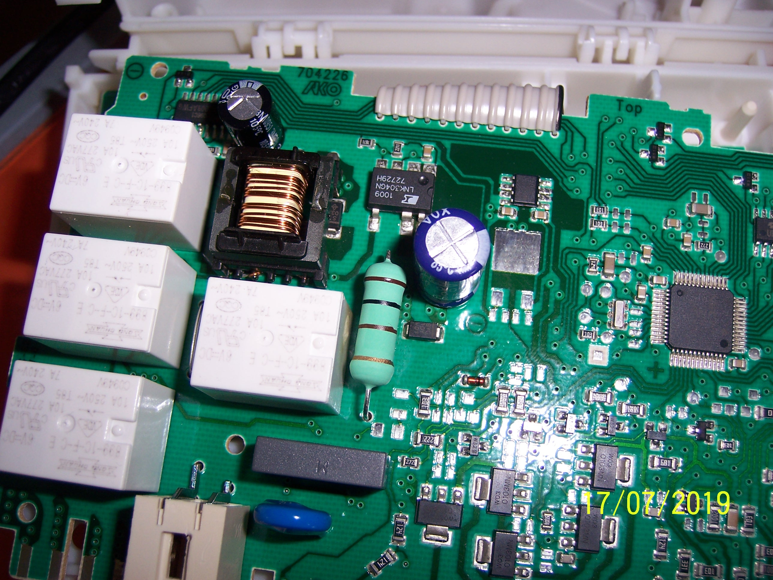

    Proszę o pomoc, zmywarka Siemens IQ100 brak reakcji, nie włącza się. Zdemontowałem płytę główną, spalony opornik 100 om wymieniłem na nowy stary rozleciał się, czy LNK304GN mam też wymienić? Jak sprawdzić czy jest dobry miernikiem, ogólnie wygląda ok ale... gdzieś doczytałem że wymienia się LNK i opornik razem, czy kondensator 400 V 10 µF 85 st mam też wymienić?
    Wymieniłem na nowy opornik i znowu go spaliło, co jest odpowiedzialne za to?
