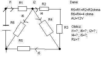

    wiem co to jest prawo ohma i 1 i 2 prawo kirchoffa ale niewiem jak rozwiazac takie uklady co sa na zdjeciach, bardzo prosze o jakis opis jak to zrobic, pytania moje to co to sa te kropki?? (w tym miejscu sa loczone rezystory?)
    • Jak rozwiązać układy z rezystorami i węzłami w prawach Kirchhoffa? 1.JPG (11.95 KB) Musisz być zalogowany, aby pobrać ten załącznik.
    • Jak rozwiązać układy z rezystorami i węzłami w prawach Kirchhoffa? 2.JPG (11.09 KB) Musisz być zalogowany, aby pobrać ten załącznik.

    Te kropki na Twoich schematach to węzły czyli elektyczne połączenie kilku gałęzi, takie obwody jak na schematach rozwiązuje sie metodami węzłowa albo oczkową na podstawie praw kirhoffa 1 i 2 oraz ohma...

    Ten zakres materiału o którym mowa w tym temacie obejmuje elektrotechnike a nie elektronike..ja uczę sie z książki p. Bolkowskiego wydawnictwa WSIP...Trudno mi coś powiedzieć o tym metodach ...musiałbym ci to przekazac obrazowo na zadaniach które robiłem a niestety nie mam skanera ...jak mi to ktoś przeskanuje to wrzuce na forum....jesli chodzi o metode węzłową to zaznaczasz w obwodzie potencjał = 0, następnie zaznaczasz węzły np. gdy masz 1 węzeł tzn 3 prądy to masz 3 napięcia na węzlach (strzlkujesz je odpowiednio) a nastepnie układasz układ równiań : pierwsze równanie to suma pradów np. I1 +I2+I3=0( pierwsze prawo Kirhoffa) później układasz równania napięć zgodnie z kierunkiem napięc na potencjałach np. U1=-R1 I2 wiedząc że U1 =V1-0 następnie podstawiasz to i rozwiążujesz równania ten link może Ci sie sprzyda właśnie tan komuś tłumaczyłem tą metodę
    https://www.elektroda.pl/rtvforum/topic272462.html
