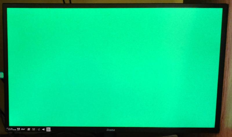

    Mam taki problem że dzisiaj podczas grania wyłączył mi się mój główny monitor a drugi zaczął dziwnie migac po czym zrobil sie czarny. Kartę kupilem około 27 listopada przez olx. Na początku ten problem nie występował i teraz zaczął. Podczas normalnego odpalania komputera główny monitor na wejście dvi wyrzuca no signal i wszystko odpala sie na 2 a jak odpale grę lub furmarka robi sie czarny ekran ale monitor nie gaśnie ani komputer sie nie wyłącza

    Albo zasilacz pada albo karta padnięta, wygrzewana i reanimowana i podziałała kilka dni... Najlepiej sprawdzić na innej platformie.

    Nie chcę być "złym prorokiem", ale to może oznaczać uszkodzenie karty graficznej. Tego rodzaju używane karty graficzne sprzedawane na aukcjach i portalach ogłoszeniowych to często reanimowany złom, który nie wiadomo jak długo podziała. Kilka dni, tygodni, może miesięcy. Naprawa takich kart w warunkach domowych niemożliwa, a zlecenie naprawy z przyczyn finansowych nieopłacalne. Jeśli kart była wygrzana w piekarniku to naprawa najczęściej jest niemożliwa.
    Jeśli masz inną nawet mało wydajną kartę graficzną (zintegrowaną) podmień za tą RX 580. Jeśli na innej karcie graficznej pojawi się obraz może to oznaczać uszkodzenie karty graficznej RX 580. Możesz też na karcie graficznej RX 580 uruchomić na próbę Linuksa w wersji live z pendriva lub płyty. Jeśli dalej nie będzie obrazu to raczej uszkodzenie karty graficznej. Karta może też działać normalnie przy wyświetlaniu pulpitu, a manifestować usterkę pod obciążeniem testami lub grą.
    Początkiem roku sam trafiłem na aukcji, na wadliwą kartę RX 470, która niby działała poprawnie w grach, testach obciążeniowych, losowo zawieszając komputer i wyświetlając przypadkowy kolor na całym monitorze. Udało się ją zwrócić, choć trochę "dyskusji", ze sprzedającym było.
    Mam jeszcze swoją starą kartę graficzną i zaraz sprawdzę, napisałem też do sprzedającego czy karta była kopana itp, czy ewentualnie mogę się z nim kłócić o zwrot?

    Zasilacz jest nowy i ma jakos tydzien, jest troche niemarkowy ale ma certyfikat. No nie zostaje mi nic innego jak sprobowac na innej karcie i ewentualnie sprobowac zwrocic karte. Karta tez zachowuje sie dziwnie bo przed chwila gralem ponad godzine i nic a wczesniej czego nie probowalem uruchomic to czarny monitor i taki dziwny dzwiek jakby zacinania w sluchawkach.

    Wiem że norma ale już w systemie windows pokazuje mi tylko na 1 monitorze. Podpiąłem starą kartę i wszystko działa. Sprzedający odpisał mi że on nie miał takich problemów. I jeszcze jedno czy jeśli karta była wygrzewana to można to jakoś sprawdzić? Plomba gwarancyjna jest ruszona wiec karta mogla byc otwierana.

    Wie ktoś może co oznacza gdy przed chwilą znowu włączyłem komputer i postanowilem odpalic bench mark to wyskoczył mi cały ekran na czerwono i tyle?

    zasilacz na allegro ale ma 550 wat a producent do tej karty podaje jakies 450 wiec powinien dawac rade. W dodatku karta przy uruchomieniu benchmarku pokazuje rozne kolory raz niebieski kolejnym razem czerwony , zielony itp

    Możliwe że znalazłem rozwiązanie bo po odpaleniu na komputerze windowsa 7 wszystko działa stabilnie i furmark moze chodzic nawet godzinę bez problemu a na windowsie 10 wywala po okolo minucie, ale po przeinstalowaniu sterownikow zapaliły sie oba monitory i działa tylko staram sie go nie obciazac na 100% bo moze sie wyłączyć. I podczas wysokiego obciążenia zasilacz tak buczy i świśczy więc poszukam jakiegoś znajomego u ktorego bede mogl przetestować sprzęt.
