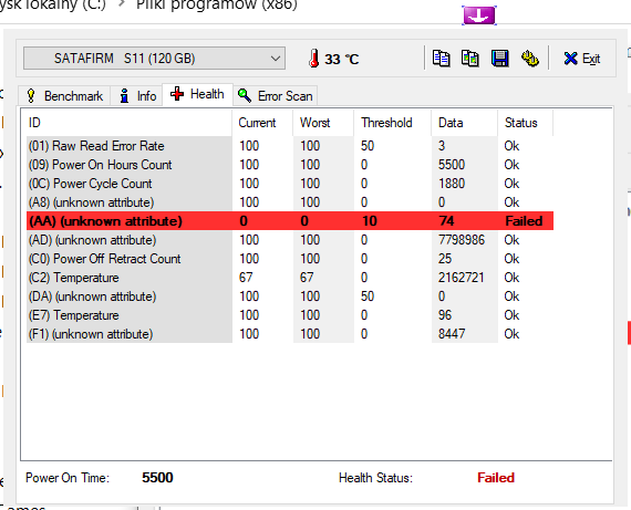

    Cześć
    Dzisiaj podczas korzystania z komputera pojawił mi się bluescreen. Kilkukrotnie wyskakiwał kod zatrzymania REGISTRY EROR, raz pojawił się także MEMORY MANAGEMENT oraz PAGE FAULT IN NONPAGED AREA. Włączyłem diagnostykę Della oraz HD Tune i oba narzędzia pokazały możliwe uszkodzenie dysku twardego. Czy mógłby się ktoś do tego odnieść?

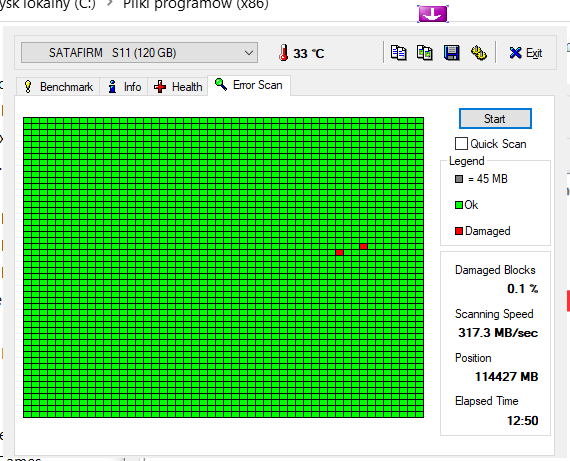

    Kolego, ten dysk nie nadaje się już do użytku. Widoczne są dwa uszkodzone sektory oraz atrybut podświetlony na czerwono. Nie wiem, do czego innego można się tu odnieść, niż do tego, że powinieneś jak najszybciej skopiować dane w bezpieczne miejsce.

    Z tego dysku już nic się nie zrobi, dysk identyfikuje się jako SATAFIRM S11 (a robi to tylko w przypadku zablokowanego kontrolera i/lub innych problemów z firmware). Jeśli dane jeszcze da się odczytać to warto to jak najszybciej zrobić. Dysk jest do wymiany, naprawy nie mają sensu (ani też w domu nie ma możliwości przeprowadzania takiej naprawy).
    To częsta przypadłość dysków najniższej klasy złożonych z najniższej jakości komponentów i wykorzystujących ten kontroler.

    Uszkodzeń jest niewiele (widać na skanie HDTune), więc na tym etapie można zrobić kopię 1:1 każdym oprogramowaniem, które będzie w stanie pominąć uszkodzone sektory. DMDE na przykład sobie z tym poradzi. Jak dla mnie nie trzeba kopii 1:1 robić, jeśli system plików nie jest uszkodzony, a po prostu sobie przegrać istotne dane na inny nośnik (zwyczajnie kopiując potrzebne pliki).
