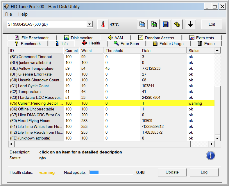

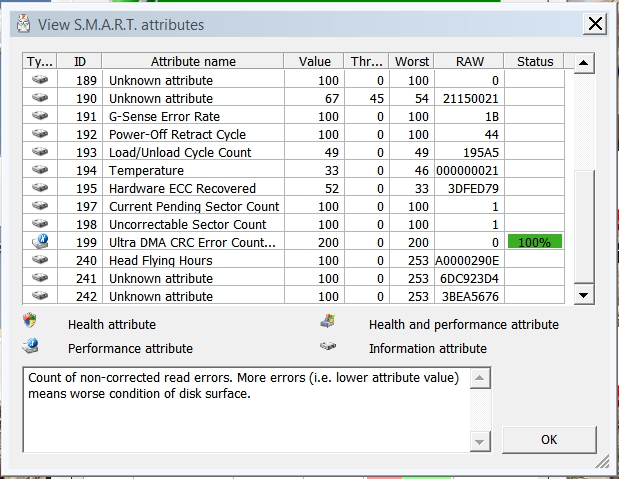

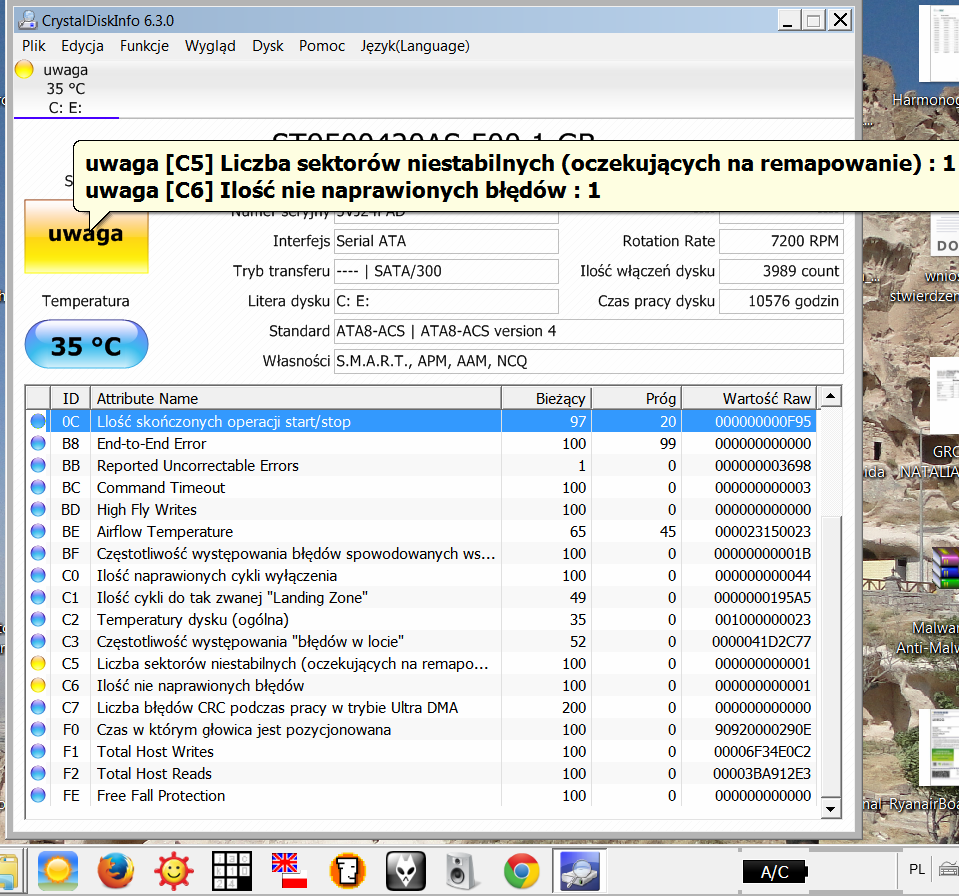

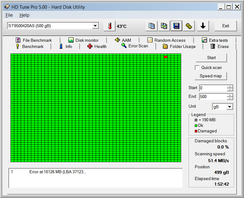

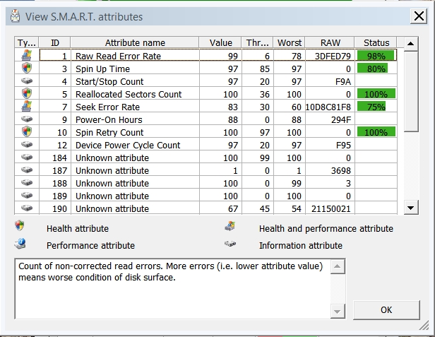

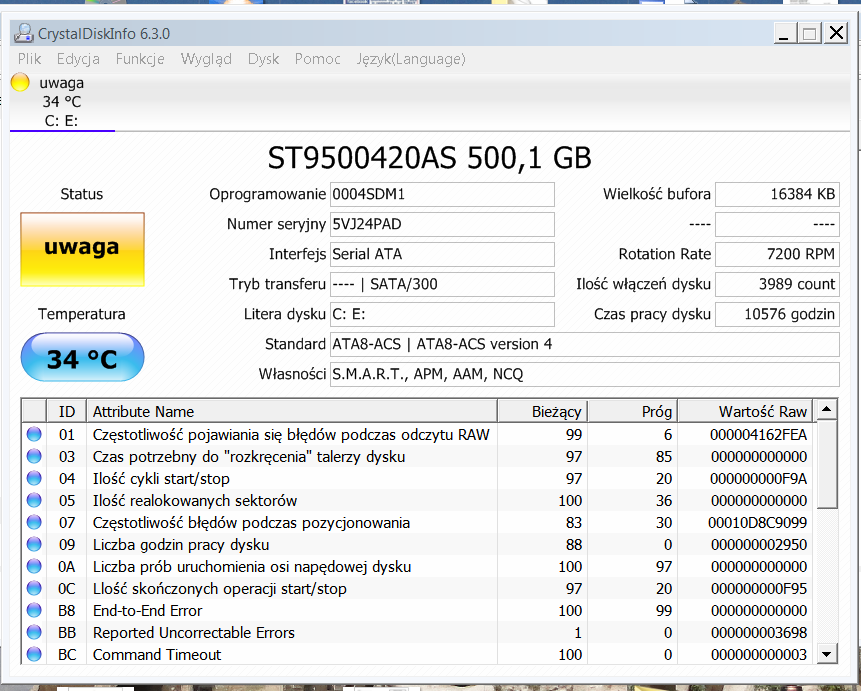

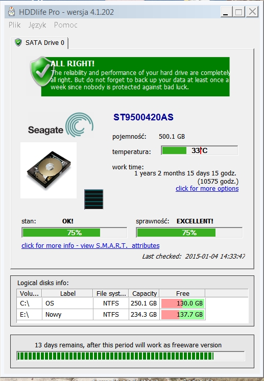

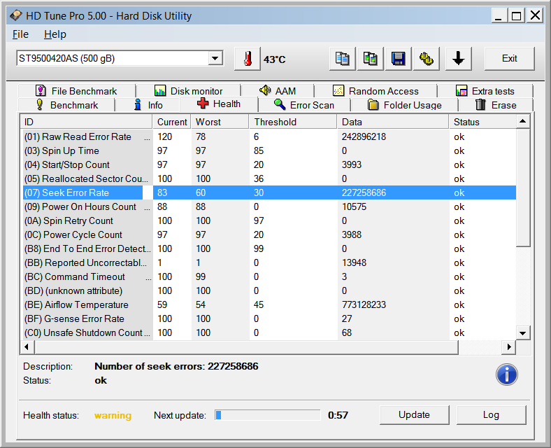

    Laptop (Dell 1747) od jakiegoś czasu momentami spowalniał, zaniepokoiło mnie to. Wykorzystanie procesora i zużycie pamięci w normie, ochrona antywirusowa nie wykazywała wirusów po scanie dwoma programami - ESET i Malwarebytes. Zrobiłam diagnostykę lapka na stronie producenta - Della, który po zalogowaniu umożliwia skorzystanie z takiego narzędzia. Diagnostyka wykazała problem z dyskiem twardym.
    Zrobiłam szczegółową diagnostykę dysku kilkoma programami (HD Tune, HDD life i Crystal dysk info) i faktycznie dysk nie działa dobrze. Czytałam już, że trzeba w tym przypadku zrobić procedurę naprawczą programem MHDD (https://www.elektroda.pl/rtvforum/topic1550200.html).
    Ponieważ jestem laikiem prosiłabym specjalistów o ocenę czy użycie tego programu wystarcza, czy na podstawie poniższych wyników mam jeszcze coś zrobić, wymienić jakieś elementy w lapku, albo jeszcze coś innego.....
    Jak widać każdy program prezentuje inne dane. Sprawdziłam dysk jeszcze Everestem, który też prezentuje SMART, ale on wszystkie parametry uznaje jako ok (wyniki w załączniku)
    Dałam za lapka ponad 4000 zł i nie chciałabym, żeby mi przez dysk poszedł cały laptop. Czy opłaca się ratować? czy raczej nie ryzykować naprawę dysku?, który i tak może paść szybko, a przy tym wypalić resztę? Co myślicie zrobić?.
    W ogóle skąd takie błędy się pojawiły? Jakie są przyczyny? Czytałam, że błąd C5 powstaje albo przez upadek laptopa, albo przez spadki napięcia. Nigdy nie spadł na ziemię, to może to drugie, skąd się bierze spadek napięcia? czy nie przez zasilacz?, bo od początku dell miał problem z tym modelem i wysyłał użytkownikom mocniejsze zasilacze (żeby wyeliminować throttling), aktualizował bios.....
    Z góry dzięki za ratunek. Proszę o pomoc specjalisty w temacie....
    HD Tune - wskazuje tylko na błąd C5 i bad sector

    Crystal Dysk Info - wskazuje na błąd C5 i C6

    Spróbuj MHDD.
    Jak zczytujesz SMART to wystarczy sam HDTune albo HDSentiel.

    Myślicie, że przy takim stanie dysku istnieje zagrożenie, że w każdej chwili może paść gdy laptop chodzi? Czy też nie ma co panikować?
  • #5 14293021
    mati211p
    Posty: 16923
    Pomógł: 2585
    Ocena: 1133
    Jest tylko 1 niestabilny sektor. Można próbować samego remapu i powinno się powieść. Nie powinno się nic złego z nim stać jak na razie, ale trzeba usunąć jak najszybciej ten uszkodzony sektor.
