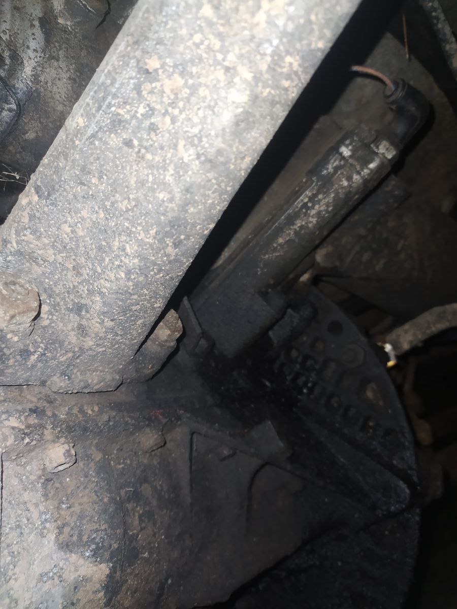

  • #25 19096620
    OkisPL
    Poziom 7  
    Posty: 19
    Ocena: 5
    Problem ze sprzęgłem Mercedes - Sprzęgło nie wysprzegla
    mackajber napisał:
    samochód niemiecki pompka po lewo to i wysprzęglik po lewo
    kurde pomyłka po prawej stronie zaraz może zdjęcie podeśle
    https://www.olx.pl/oferta/mercedes-207-208-ka...-biegow-wybierak-CID5-IDpq8KP.html#ec1397f464
    O dobra dzięki mam ale jutro będę odpowietrzal bo już w ręce zimno
