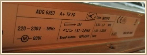

    Cześć w owej zmywarce spalił się zasilacz z rezystorem. Zasilacz jest na układzie LNK305, ale wypaliło cały rezystor i nie ma jak go odczytać. Ktoś wie może jaki rezystor ma tam iść?

    Rezystor 22Ω/2W drutowy i patrz też tu: :arrow: Link.

    Naprawa tych modułów jest nad wyraz ciekawa. Zasilacz nie ma galwanicznej izolacji
    i razem z zasilaniem potrafi "odpłynąć" procesor.
    Naprawę należy zacząć od sprawdzenia czy właśnie procesor nie jest zwarty,
    jak nie jest zwarty - naprawiamy przetwornicę.
    Nawet w przypadku uszkodzenia kontrolera, moduł można postawić na nogi.
    Kontroler to Motorola z końcówką AC60 lub AW60

    Nowy moduł został zamówiony.
    No moduł w naprawie faktycznie ciekawy, po wymianie zasilacza no tak z 2 godziny pochodziła i bum takie jakby petarda wybuchła :D
