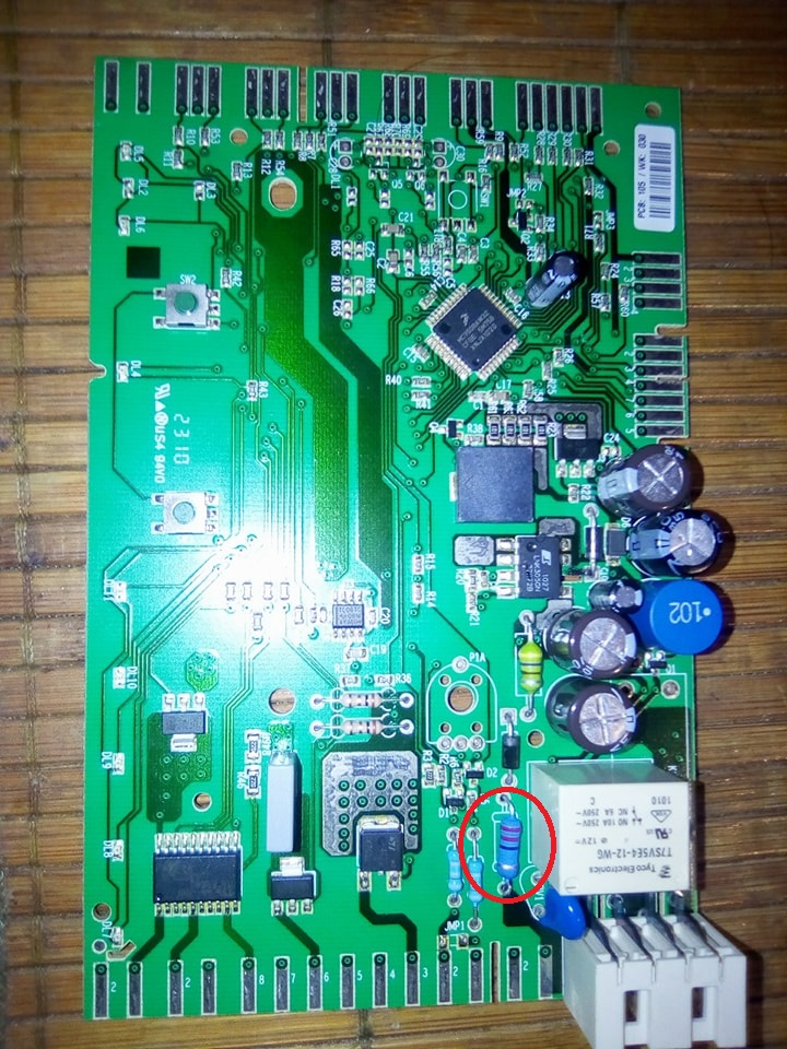

    Poszukuję modułu sterującego do zmywarki Whirlpool ADG 7445 lub podpowiedzi w naprawie, 2 razy wymieniałem opór, ale za każdym razem wywala go po każdym podłączeniu...

    Proszę załączyć fotografie modułu. Który rezystor ulega uszkodzeniu? Ten w przetwornicy (ograniczenie impulsu podczas załączania) na wejściu 22Ω? Koszt sprawnego nowego modułu programatora to wydatek rzędu 450pln...

    Wrzucam fotki układu z zaznaczonym oporem, który wywala. Po pierwszej wymianie i podłączeniu wszystkich wtyczek opornik znowu strzelił. Ponownie wymieniłem opornik, ale tym razem podłączyłem do płytki tylko kable zasilania bez żadnego innego niestety efekt ten sam po włączeniu opornik strzela i koniec. Nie wiem co jeszcze sprawdzić jak to ugryźć. Chyba, że dać sobie spokój i szukać innego modułu.

    Do wymiany układ scalony w przetwornicy zasilania LNK305CN + kondensatory elektrolityczne na wyjściu zasilacza + rezystor 22Ω.

    Witam ponownie Wszystko sie zgadza okazuje sie ze to typowa wada w tego typu module wymienione w/w elementy i zmywarka smiga jak nowa. Czesci kosztowaly mnie cale 8zl nooo i 2 piwka dla znajomego za przelutowanie - radosc zony BEZCENNE bardzo dziekuje pozdrawiam i zamykam temat. :)
