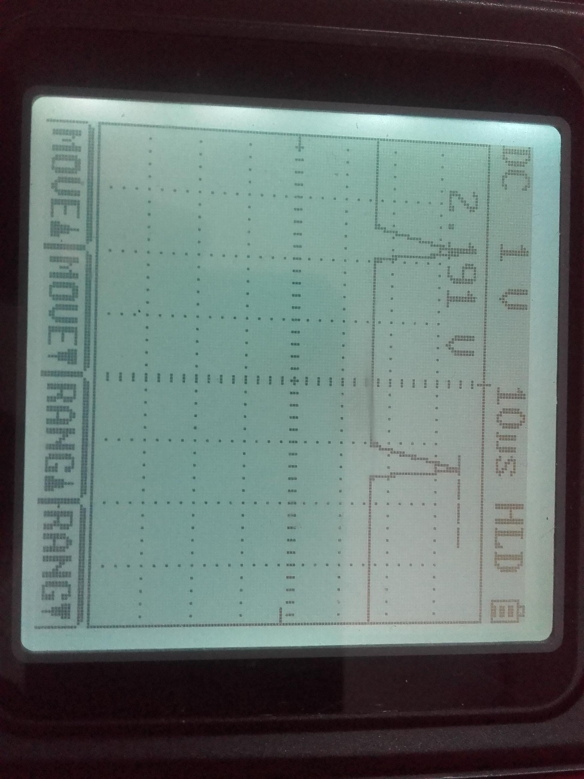

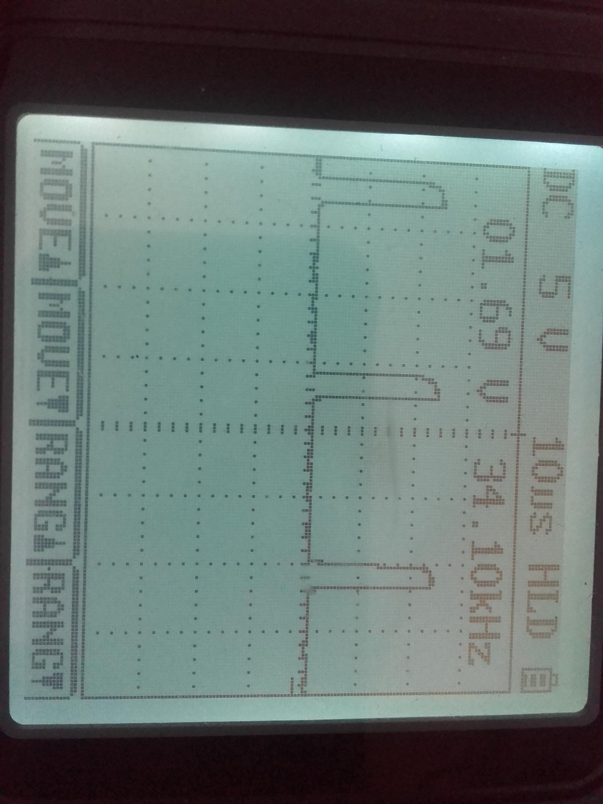

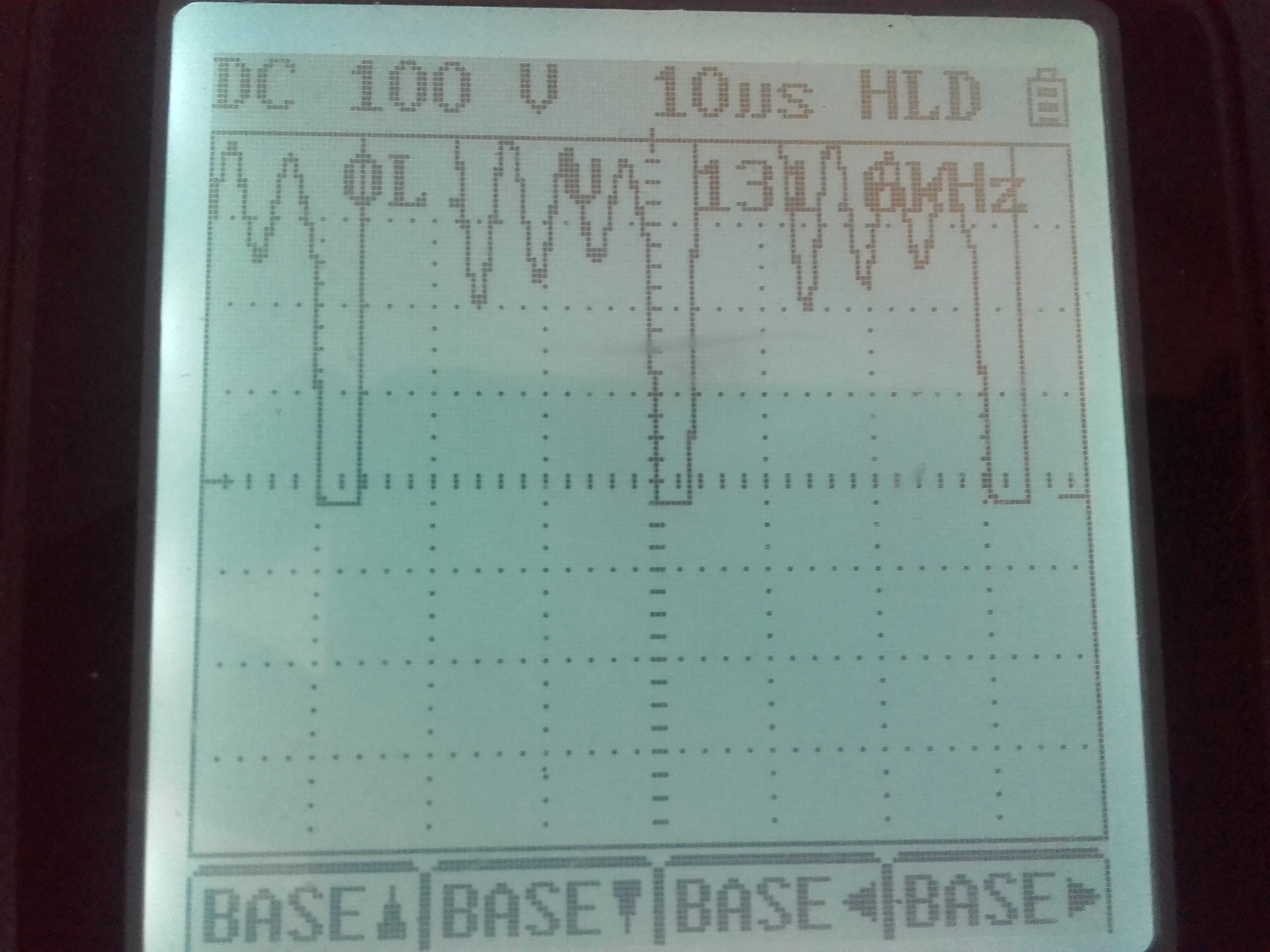

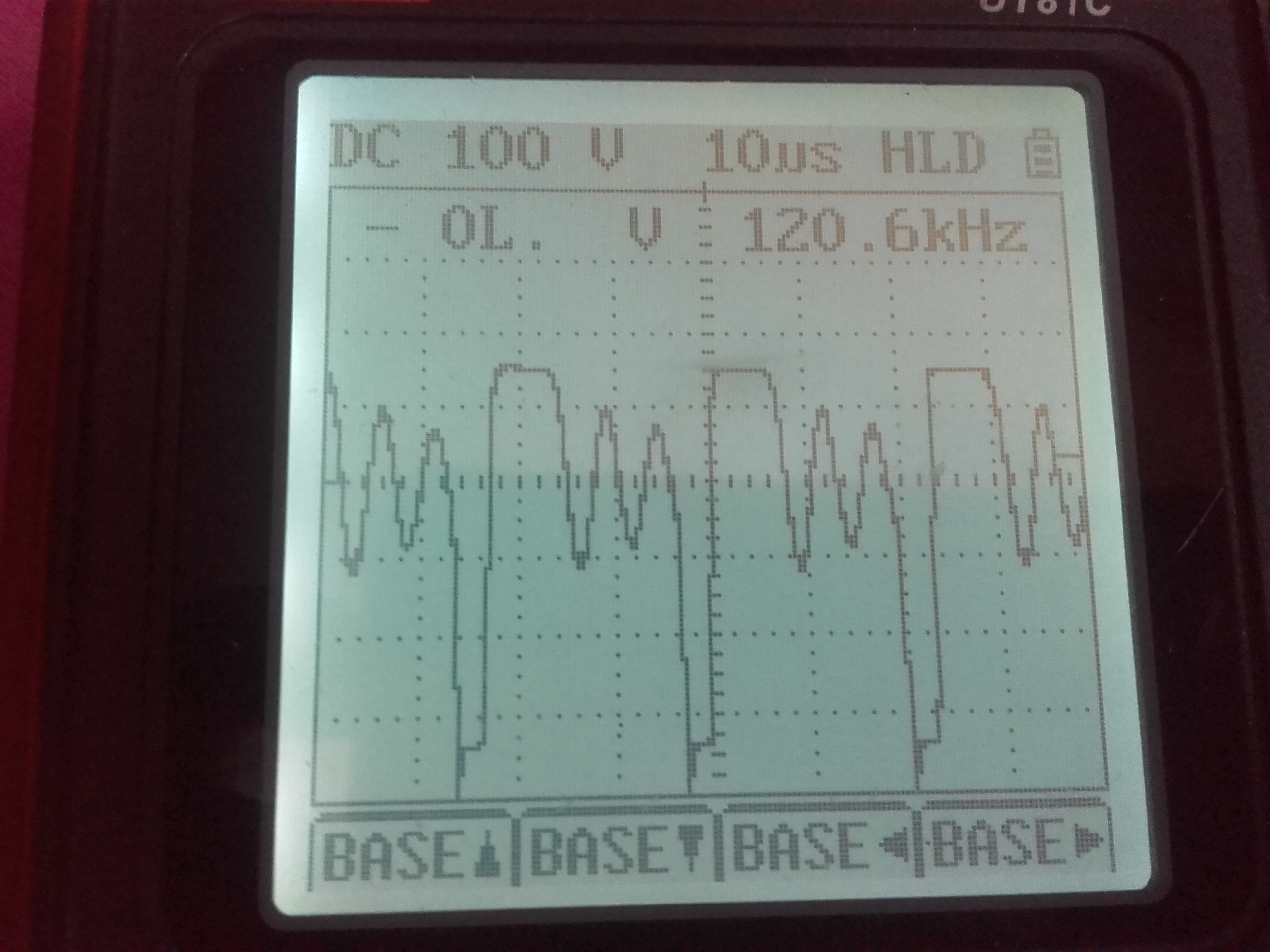

    Walczę z tematem jak w linku
    https://www.elektroda.pl/rtvforum/topic3752028.html
    Zrobiłem pomiary w 5 punktach jak na schemacie. Nie ma zgodności z sygnałami wzorcowymi pokazanymi na schemacie. Problem już jest na standby, napięcie rośnie do prawie 400V na kondensatorze C651 (wymieniony na nowy bez zmian) oraz w punkcie pomiarowym 3.
    Na B+ mam 139V a powinno być 136V, wyczytałem na tym forum by wylutować jeden z kondensatorów C644 lub C634 co spowoduje obniżenie napięcia. Napięcie rzeczywiście spadło na standby do ok 320V ale nie rozwiązało to problemów z uruchomieniem a napięcie na B+ nadal jest 139V. Jako że pogorszyło się uruchamianie wlutowałem go z powrotem na miejsce.Nie mam doświadczenia w naprawie telewizorów proszę o pomoc.

    U mnie diody d611 i d621 nie pomogły. Zastanawiam się nad scalakiem i tym co napisał gdamiano o odłączeniu tylu elementów a napięcie nadal rosło. Nie mam też pewności że przyczyną problemów z uruchomieniem jest ten nieszczęsny zasilacz.
