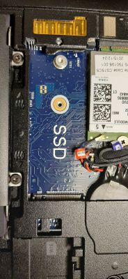

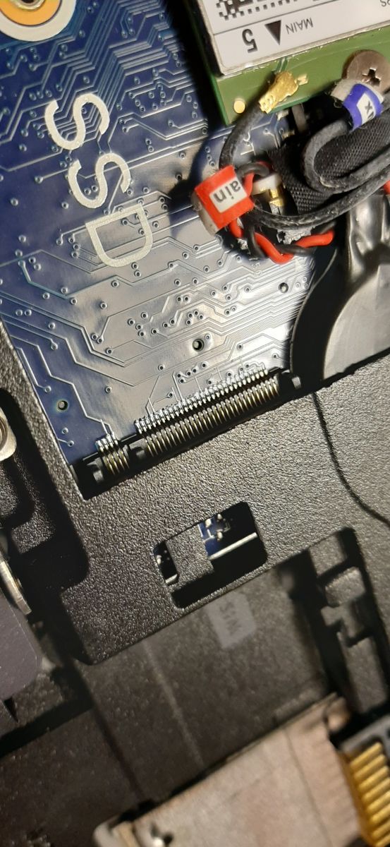

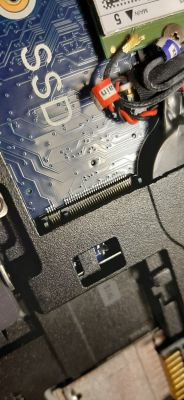

Witam Wszystkich,
Trochę zardzewiałem w kwestiach sprzętowych, a potrzebuję dobrać dysk SSD, który będzie głównym-systemowym.
W/g manuala serwisowego (strona 36):
http://www.dectrader.com/docs/set08/353186/emr_na-c04551620-2.html
mogę podłączyć:
256-GB, M2, PCIe-2×2 solid-state drive
Nie wiem do końca czym są dyski NVME i czy będą współpracować z laptopem, oraz niezbyt orientuję się w producentach i opisach pisanych drobnym druczkiem, dlatego prosiłbym Was o doradzenie w kwestii wyboru odpowiedniego dysku. Jak pisałem w temacie FormFactor to 2242 lub 2260.
Podobny temat znalazłem tu:
https://h30434.www3.hp.com/t5/Notebook-Hardwa...-SSD-to-EliteBook-850-G2-J8R65EA/td-p/5920770
ale nie do końca wiem, co to są "B&M Edges"?
Wstępnie zrobiłem szukajkę na allegro:
https://allegro.pl/kategoria/dyski-i-pamieci-...c-dysku-do=256&pojemnosc-dysku-od=240&order=p
Jakby ktoś mógł zweryfikować i coś doradzić to byłbym wdzięczny.
