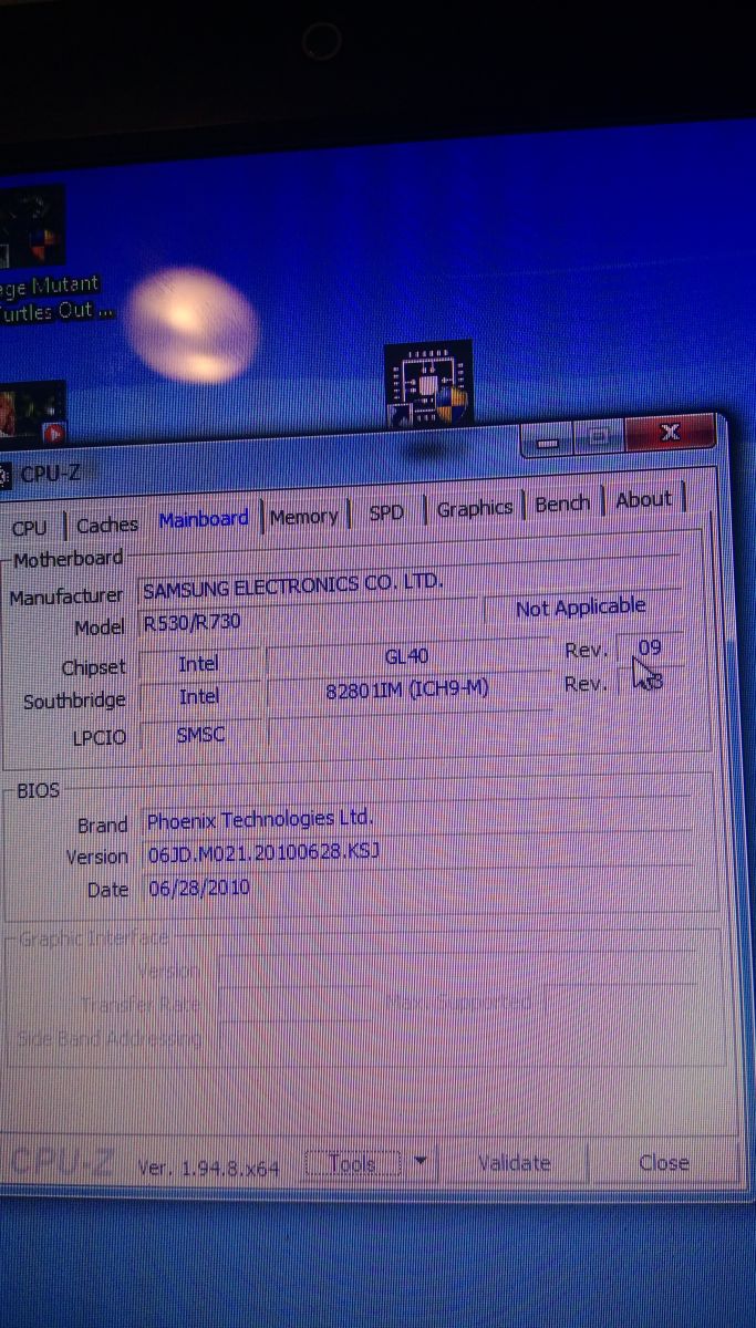

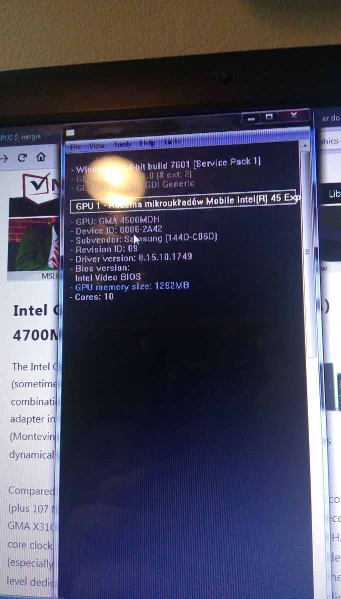

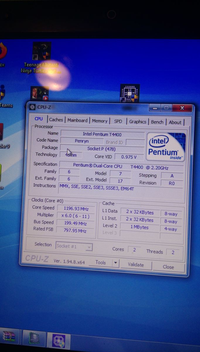

    Poszukiwany najmocniejszy procesor do Samsung R530-Aura T4400 z płytą Bremen-UL 1.1 Cześć mam pytanie posiadam laptopa
    Samsung R R530-Aura T4400 Naruto 39,6 cm (15,6 cala) 1366 x 768 pikseli Dwurdzeniowy procesor Intel Pentium 4 GB DDR2-SDRAM 500 GB Intel GMA 4500MHD Windows 7 Home Premium
    Mam w nim płytę Bremen-UL 1.1 .
    Chciał bym zapytać jaki mogę do niego wsadzić najsilniejszy procesor.
    Wysyłam w załączniku zdjęcia z CPU- Z
    Bardzo proszę o pomoc.

    Nie opłacalne, znikomy zysk mocy.

    Pentium T4500 oraz Core 2 Duo T7300 to najmocniejsze procesory jakie będą działały. W obu przypadkach wymiana jest baz sensu. T7300 bywa wolniejszy od T4400 w niektórych zastosowaniach, pomimo większej ilości cache. Ale jest niżej taktowany. T4500 ma za to zegar wyższy o jedyne 100MHz.

    dlaczego nie proponuje o niebo lepszego procesora
    Bo nadal to jest znikomy zysk, poza tym nie jestem przekonany czy chipset go ogarnie. Kolega wymienił na 100% kompatybilne procesory.

    czy te procesory T9300 albo T9500 będę kompatybilne z moją płytą
    Chipset GL40 jest bardzo okrojny i nie obsłuży ich z tego co wiem.
    W nowszych laptopach też są chipsety, które nie obsługują nic poza Celeronami i Pentium na przykład i włożenie i3 lub wyższych powoduje automatyczne wyłączenie komputera po 30 minutach. I nie, nie jest to ograniczenie BIOSu.

    Do jakich dokładnie zastosowań potrzebujesz laptopa? Do czego Ci karta graficzna z własną pamięcią?

    Potrzebuje komputera to stabilnej pracy, oglądania filmów , korzystania z internetu.
    Żeby jakieś gry dało się włączyć dla dzieciaków typu lego przygoda 2.czy żółwie ninja .
    Na moich parametrach wszyetko się tnie.
    Niektóre niestartuja bo karta nie obsługuje dirext. 11.
