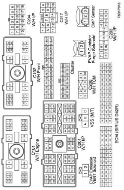

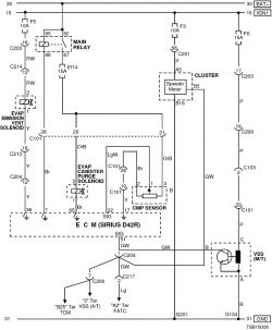

    Witam grupowiczów!
    Mam pytanie związane z chevroletem aveo 2009r 1.2 nie działa wskazówka prędkości oraz przebiegu lecz działa wskazówka obrotów silnika co może być powodem podejrzewam czujnik abs co wy o tym myślicie? Aktualnie nie mam samochodu przy sobie więc trudno mi cokolwiek stwierdzić. Pozdrawiam!

    W takim razie ten błędy były:
    P0501 - Brak sygnału prędkości pojazdu (tylko ręczna skrzynia biegów)
    P0511 - Obwód sterowania zaworu sterowania powietrzem biegu jałowego (IAC)
    • Aveo 1.2 P0501, P0511.pdf (55.92 KB) Musisz być zalogowany, aby pobrać ten załącznik.

    Nie miałeś go od razu wymieniać tylko go sprawdzić.
    Wystarczyło nim ręcznie pokręcić i zobaczyć czy prędkościomierz ruszy bądź czy ECM widzi jakąś prędkość, to swoją drogą można sprawdzić bo może być tak że z czujnikiem jest wszystko dobrze tylko sam licznik nie dostaje sygnału.
    Jeśli by się okazało że czujnik jest sprawny i wysyła sygnał i do ECM i do licznika to prawdopodobnie uległa uszkodzeniu zębatka w skrzyni.

    Jeśli przy ręcznym ruszaniu ani licznik ani ECM nie widział sygnału i po wymianie czujnika dalej jest to samo to trzeba by sprawdzić czy w ogóle dostaje on zasilanie.
    Zasilany jest z tego samego bezpiecznika co ECM, czyli F6, a według przewód sygnałowy najpierw idzie do ECM a dopiero później co licznika.
    Może jest po prostu ułamany przewód przy wtyczce.

    Po paru godzinach poszukiwań znalazłem przerwany przewód wyglądał na przetarty. Ręczna próba wszystko okej dziala, założyłem w swoje miejsce. Osadzony dobrze no to wyjazd, jednak nie tak szybko gdyż znów nie pokazuje w ostateczności zostaje skrzynia. Masz może jakiś rysunek jak to wygląda?
  • #15 19117745
    Klimanek
    Poziom 3  
    Posty: 25
    Ocena: 5
    Okazało się uszkodzona zebatka w szkrzyni
