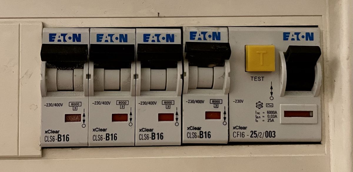

    Jak sprawdzić czy bezpieczniki są na jednej fazie?
    Dołączam widok bezpieczników - może coś z nich od razu widać (1. liczyłem od prawej.
    Faza a obwód a bezpiecznik - jak sprawdzić, jaka różnica?
    Pozdrawiam,
    DT
    Odkręć maskownicę i zrób porządne zdjęcie.
    Co chyba rozwiązuje mój problem... bo ten przewód wyprowadzony na górze po lewej to jest na wpięcie routera - więc można wyprowadzić go z dowolnej fazy, czyli też z tej z której mi pasuje (salon i sypialnie), prawda?

    Nic nie musisz przepinać. Wszystko masz na jednej fazie.

    dtomczyk napisał:
    A na marginesie i tylko z ciekawości (to wynajmowane mieszkanie) - to, że wszystko jest na jednej fazie i tak wyglądają przewody na zdjęciu to jest ok jak na mieszkanie 60m2 w bloku z lat 70 w centrum Warszawy?
    Pozdrawiam,
    DT
    Wybuchnąć nie wybuchniesz. Natomiast nie chciałbym aby mi ten fachowiec robił instalację.
    1. Chyba 7 przewodów odchodzi tylko z rozdzielnicy a zabezpieczeń raptem 4. To naprawdę nie jest wielki koszt i sporo roboty aby było tyle zabezpieczeń ile wychodzi z rozdzielnicy.
    2. Najmniejsze zabezpieczenie to 16A. Tak nie powinno być.
