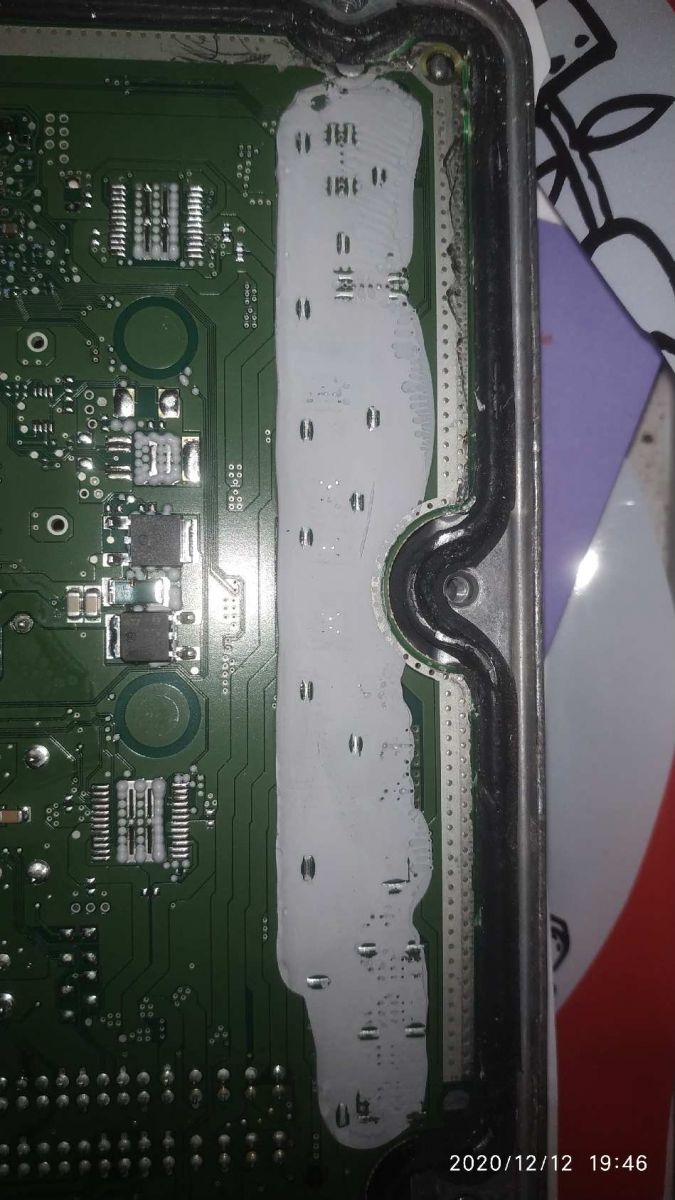

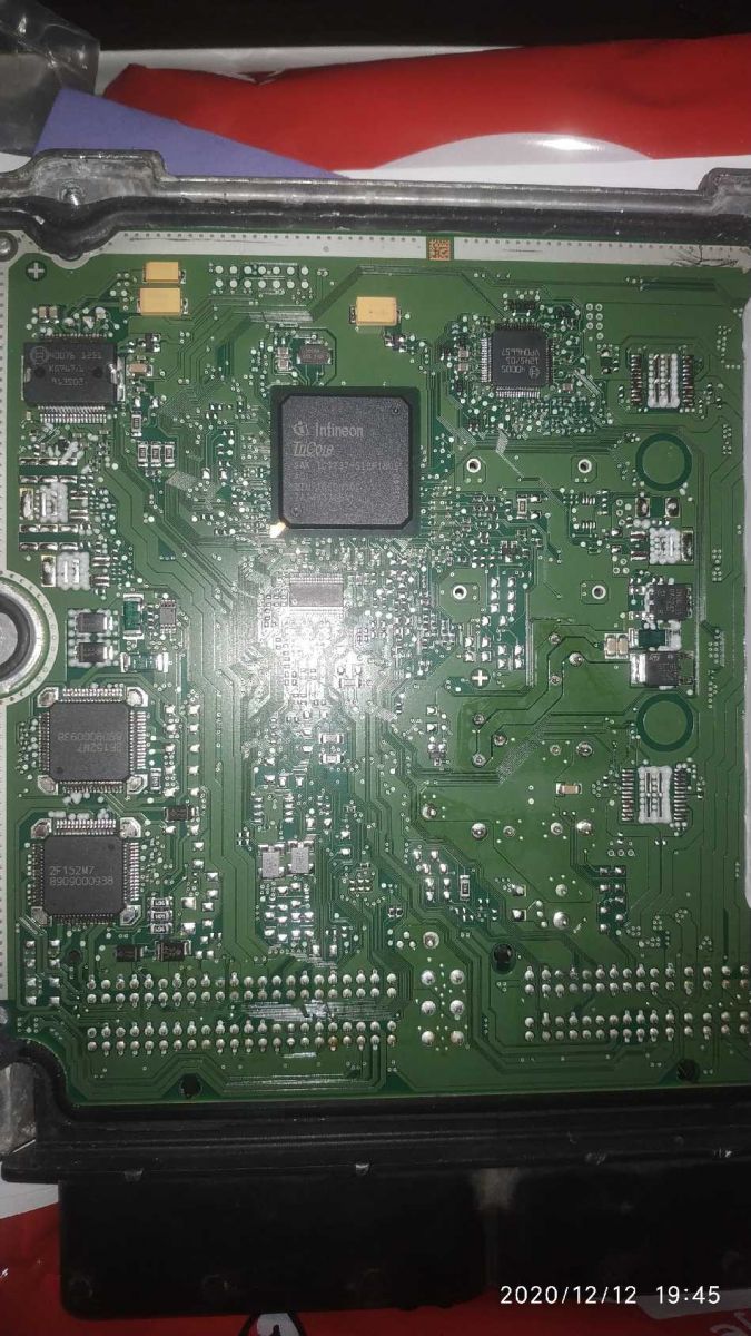

    Dzisiaj postanowilismy przejrzec wiazke i nic. Wiec postanowilismy rozebrać sterownik. I wyglada tak:

    A możecie wykonać zdjęcia w lepszej jakości ?
  • #12 19113254
    tomi1987btd
    Posty: 30
    Ocena: 4
    Zdjecia robił kolega mnie przy tym nie bylo. Przejrzeli dosyc dokladnie czy nie ma korozji badz suchych lutow. Wszystko od strony sterownika wyglada jak najbardziej ok. Skupimy sie jeszcze raz na wiazce bo popytalismy na miejscu i jeden ze znajomych mial podobny problem w Golfie VII. Tam przetarl się jeden z kabelkow w wyniku drzenia silnika. Po 14 auto wraca zrobimy jeszcze raz przeglad. A cos zauwazyles?

    No właśnie nic nie widziałem, dlatego pytam o lepszą jakość. Sterownik nie był otwierany tak ?

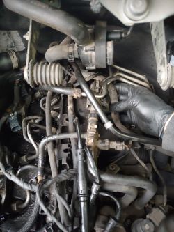

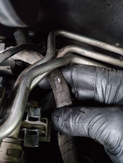

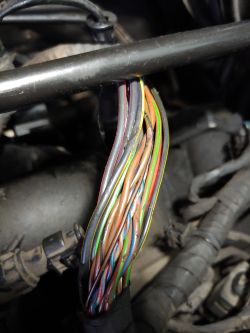

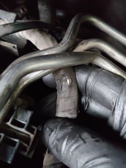

    Prawdopodobnie znalezlismy przyczyne... Winna byla wiazka i przetarte kable. Na zdjeciach slabo widac ale cos tam zrobilismy. Po zaizolowaniu i serwisowym wypalaniu DPFa nic sie nie dzialo. Przejechalismy ze 30 km i również nie gasnie. Wczesniej nie dalo sie nic zrobic wiec prawdopodobnie to jest to.
