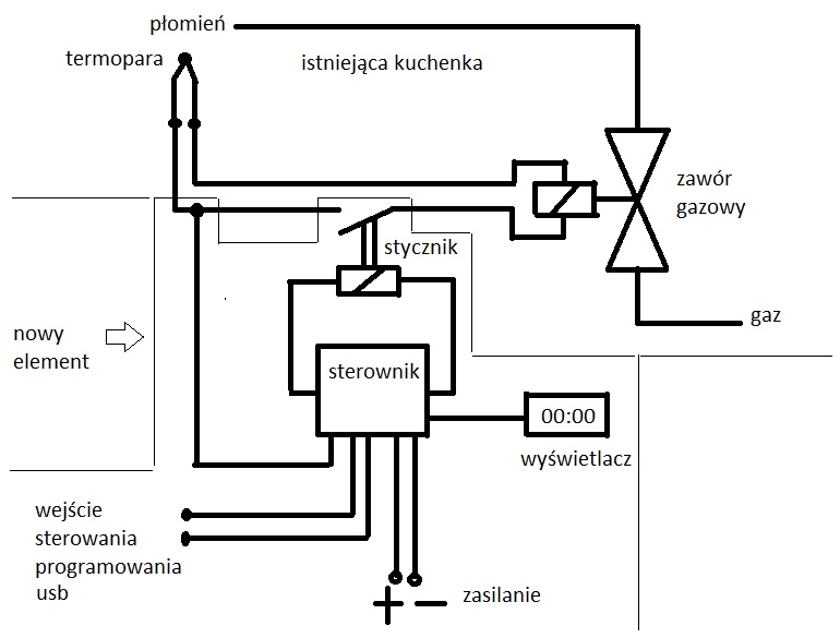

    czy trudno by było zbudować układ elektroniczno-elektryczny, który by przerywał obwód elektryczny zamykania zaworu/kurka gazowego palnika w kuchence gazowej (typowa termopara kuchenki gazowej).
    Tzn jak zapalasz palnik gazowy to musisz nagrzać termoparę (ok. 4sek) która podaje napięcie 18mV na zawór gazowy, który po puszczeniu kurka pozostaje otwarty - gaz przepływa/jest płomień .
    Teraz w obwód elektryczny termopary chciałbym wprowadzić stycznik/przerywacz przerywający obwód termopary sterowany układem elektronicznym, który miał by wbudowany zegar/stoper elektroniczny - czasowy np. z ustawieniem czasu i regulacją stykami dotykowymi "+" i "-" w zakresie od minimum 2 minut do max 60 minut.
    Zasada działania miała by być następująca:
    - zapalasz palnik gazowy kuchenki,
    - termopara nagrzewa się i odblokowuje zawór gazowy (można puścić kurek gazu), a układ elektroniczny otrzymuje informację o wystąpieniu napięcia na termoparze o wartości min 18mV i zwiera styki stycznika obwodu termopary,
    - napięcie z termopary powoduje, że stycznik obwodu elektrycznego termopary jest zamknięty, a układ elektroniczny rozpoczyna/zaczyna odliczać czas od min. 2 minut do zera,
    - po odliczeniu czasu od 2 min do zera układ elektroniczny odłącza zasilanie stycznika, a stycznik przerywa obwód elektryczny termopary, co powoduje odcięcie dopływu gazu
    - układ elektroniczny może być zasilany z zasilacza sieciowego np 5V lub 12V prądu stałego,
    - dodatkowa funkcja układu elektronicznego to regulowany czas układu elektronicznego przyciskami dotykowymi "+" i "-" w zakresie od 2 min do 60 min, oraz mały wyświetlacz cyfrowy (min dwu cyfrowy -minuty lub cztero cyfrowy - minuty i sekundy) pokazujący malejący czas,
    - przy braku napięcia zasilania układu elektronicznego stycznik zawsze pozostaje w pozycji otwartej - obwód termopary otwarty,
    - gdy zgaśnie płomień i termopara ostygnie - napięcie termopary spadnie z 18mV do zera, stycznik otwiera obwód termopary,
    - układ elektroniczny programowalny przez USB z możliwością regulacji napięcia zadziałania z komputera (dla napięcia podanego przez termoparę) do sterowania stycznikiem
    - możliwość ustawienia/zaprogramowania stałego czasu startowego tj. np. 2 min min lub 4 min min
    - stycznik można zastąpić elementem elektronicznym.
    może są już gotowe takie elementy/sterowniki na rynku
    • termopara i sterowanie zaworem w kuchence gazowej w czasie schemat.jpg (71.61 KB) Musisz być zalogowany, aby pobrać ten załącznik.

    Problem jaki jedyny widzę to układ przeciwypływowy z termoparą do kuchenek pracuje przy niskim napięciu i relatywnie dużym prądzie w stosunku do napięcia. Wszelkie przerywacze obwodu mogą powodować spadki napięć a tym samym prądu i w konsekwencji problemy z podtrzymaniem zwory zaworu/kurka gazowego. Ale jak najbardziej tak zwykły przekaźnik czasowy z wyjściem stykowym da radę tylko problemem może być wykrywanie załączenia palnika. Jak to widzę tak arduino nano z wyświetlaczem i modułem przekaźnika realizuje funkcję odliczania czasu,jego nastawy , a moduł przekaźnika załącza lub rozłącza obwód. Do wykrycia momentu załączenia palnika można by użyć modułu z czujnikiem Halla i wykrywać bezstykowo prąd płynący w obwodzie termopary tym samym mieć sygnał startu odliczania czasu.

    W starym piecu CO Termet jest szeregowo wpięty wyłącznik bimetaliczny ogranicznik temp wody w wężownicy i termopara daję radę trzyma magnes.

    OK ale wystarczy lekkie zabrudzenie styku i prąd ograniczony jest wystarczająco dużo by układ nie działał prawidłowo (podobnie wszelkie złącza).

    Miałem kiedyś tego typu problemy z obwodem termopary w zabezpieczeniu kotła CO, więc potwierdzam że może to sprawiać problemy. Jednak obwód złożony z termopary dwóch styczników (termostatów) i elektromagnesu przez wiele lat działał niezawodnie, więc nie jest to nie wykonalne.
