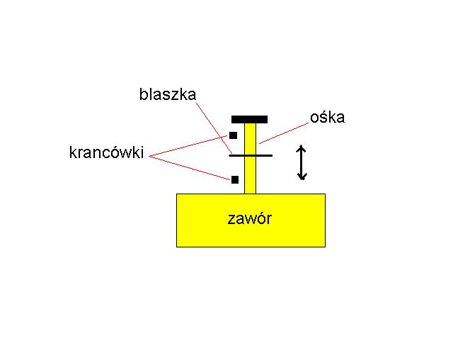

    kolego petione to jak to widzisz z tym siłownikiem? załużmy na początek silnik od wycieraczek 126p, mechaniczne połączenie silnika z zaworem - wykonalne- przydało by się sprzegiełko albo zastosować wyłącznik nadprądowy (jakiś prosty robiłem na kontaktronie do bramy) - osobiście byłbym za sprzęgiełkiem mechanicznym. Widzę problem w krańcówkach - jak je zamntować zeby wykrywały końcowe położenia - bo to bedzie ruch obrotowy (pewnie ze 4 obroty). Co do samego zaworu grzybkowego to moim zdaniem moze byc, odpowednio wieksza srednica i przepływy się nie zmniejszą. Jedynie dwa problemy - krańcówki i gabaryty tego całego ustrojstwa.
  • #20 4253540
    petione
    Posty: 335
    Pomógł: 18
    Ocena: 23
    harnasx dokladnie tak widze to jak to opisales. Z krancówkami nie bedzie problemu bo zauwaz ze jesli zakrecamy zawór to calosc przesuwa sie w dol a jak wykrecasz to w gore. Wiec ja wstepnie widze to tak ze na oske zaworu mniej wiecej na srodku zakladam metalowa blaszke, taki okragly pierscien, u gory i dolu krancowki np zwykle mikroswiche. Gdy zawor sie wykreci to blaszka dotknie gornego mikroswicha i go zalaczy. Analogicznie przy wkrecaniu zaworu.
    Sterowanie elektrozaworem [prototyp]
    Moze to i nie jest najmiejsze gabarytowo rozwiazanie, ale mysle ze tez nie jest az takie wielkie. Napewno jest tanie bo przynajmniej u mnie w domu poniewaraja sie stare zawory grzybkowe a i silnik od wycieraczek mam, a na zlomie taki silnik tez pewnie za grosze sie dostanie.

    Witam każdy profesjonalny siłownik do sterowania zaworem lub zasuwą poza krańcówkami posiada bardzo ważne zabezpieczenie tzw. momentowe. Działa ono w ten sposób że po natrafieniu na większy opór zaworu mechanizm sprężynowy ustawiony na odpowiednią siłę naciska na krańcówkę(albo na otwarcie jak się zawór otwiera lub na zamknięcie jak zawór jest zamykany) która rozlącza obwód sterowniczy. Bez tego zabezpieczenia skutki mogą być opłakane np. gdyby zawiodła krańcówka od otwarcia lub zamknięcia lub gdy podejdzie coś pod grzybek zaworu ( np. kamień kotłowy). Widziałem już pokrzywione wrzeciona zaworów lub wręcz pourywane gdy zabezpieczenie zawiodło. Krańcówki tego typu co pan pisze są stosowane w profesjonalnych siłownikach i mówię to ze swojej praktyki ,że dość często nawalają i trzeba je wymieniać. Pozdrawiam Zbyszek

    zbigniew natchnął mnie takim pomysłem z dodatkowym stykiem zabezpieczającym właśnie przed momentem wiekszym niż dopuszczalny (ustawialibysmy go srubką lub ilością podkładek pod spręzynki) silnik zamontowany obrotowo w osi obrotów zaworu i wałka wyjsciowego silnika
    a łatwiejsze rozwiązanie IMHO to sprzęgiełko mechaniczne pomiedzy zaworem i silnikiem a dodatkowo poza krancowkami ustaliłbym max czas pracy silnika (zasilania) mam gdzie fajny schemat (dwa tranzystory i kondek) zaczerpniety z centralnego zamka - jesli krancowka nie zadziała to zadziała sprzegiełko i po ustalonym czasie (np 5s dłuzszym niz wymagany do całkowitego otwarcia/zamkniecia zaworu) "odetnie" zasilanie silnika.
    co o tym myślicie?
    trzeba brać się do roboty :)
    pomysły na mini sprzęgiełko ??- wielokrotnego użycia ( obcinanie zawleczek odpada :D )

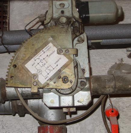

    Tak zgadzam się z tym ,chociaż spotkałem się z rozwiązaniem sterowania zasuwy gdzie było ważne domknięcie i tu był wykorzystany na zamknięcie układ przeciążeniowy a na otwarcie WKO.Silnik zasuwy chroniony osobnym obwodem sterowania.
    Może zamiast sprzęgania bezpośredniego zastosować pośrednie przez
    część wieńca zębatego z zaworem kulowym ,Tu wykonałem taką zasuwę
    z podnośnika szyb montowaną na zaworze kulowym , sterowanie dwa przekażniki z dodatkowym zabezpieczeniem z diodami.A w sytuacji awaryjnej wyjdzie poza wieniec i nic sie nie stanie ,to jedno z możliwych rozwiązań.Sterowanie dwa przekazniki ,wk to przełącznik zał/wył sygnalizuje skrajne położenie otwarta jest "0' zamknięta "1" tuż przed osiągnięciem skrajnych położeń.Zmniejszając ilość połączeń do czterech przewodów dwa siłowe dwa sterownicze.
    pozdrawiam
