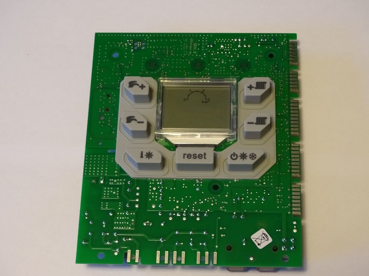

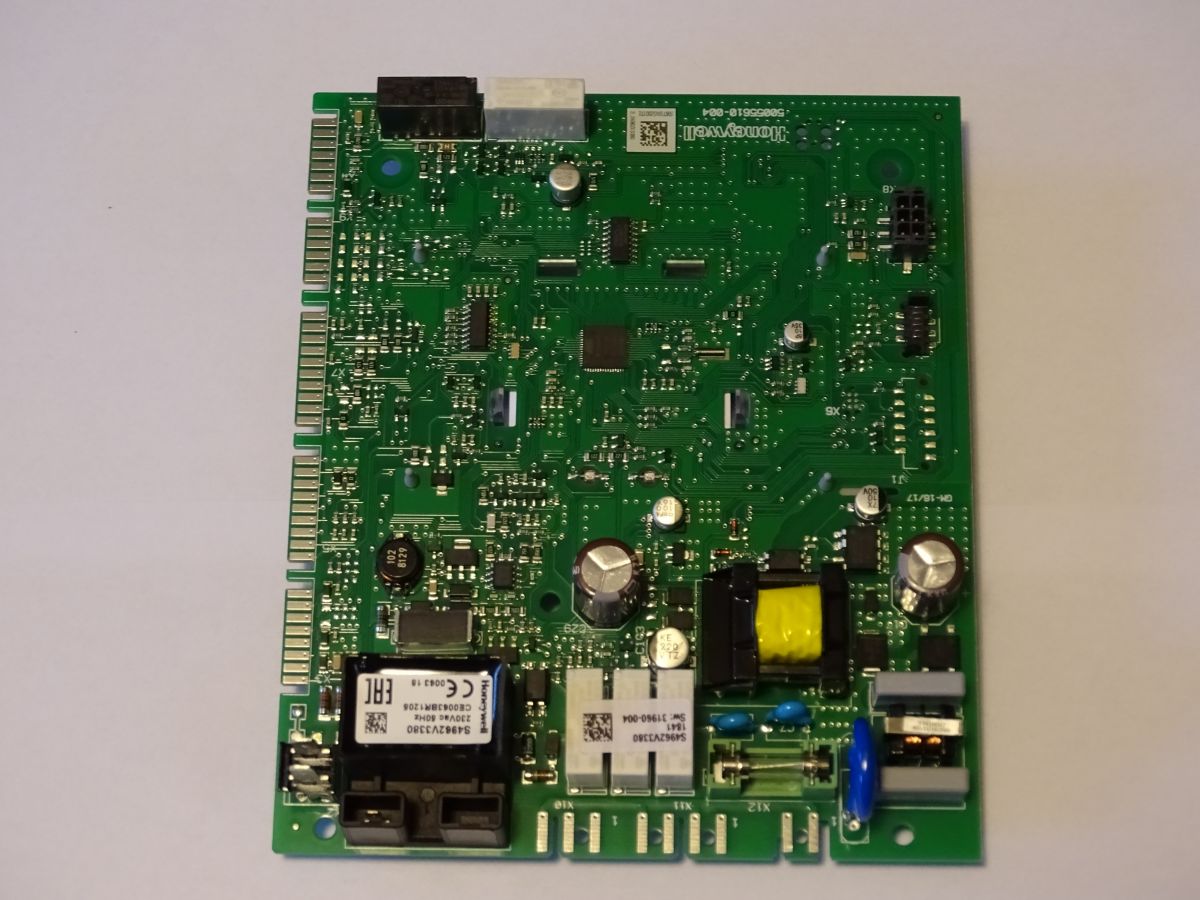

    Kocioł Termet ecocondens slim dwufunkcyjny pojawił się błąd E09 -błąd obwodu sterowania zaworem gazowym. Opis błędu"wewnętrzna kontrola stwierdziła błąd sterowania zaworem gazowym". Zawór gazowy Honeywell VK8205VE1003. Płyta sterowania Honeywell NEXSYS S4962V3000 'Kocioł nie włącza się, można na panelu sterowania zmieniać temperatury cwu i co, robiłem reset nic nie pomaga.

    Sprawdź połączenia wtyczek w kotle. Ale raczej elektronika do wymiany. W crystalu też tak było kiedyś. Honeywell niech robi coś innego, byle nie kotły.

    Sprawdziłeś bezpieczniki? Potrafią być wlutowane, wyglądają jak niskie kondensatory. Przy okazji kondensatory też można sprawdzić.

    Po kilkukrotnym wyłączaniu z sieci i próbach resetowania w końcu błąd zniknął i od dwóch dni kocioł działa.
    Teraz pytanie co było przyczyną czy coś z cewką,czy jednak płyta?Chciałbym dodać ,że kocioł ma dopiero pół roku?

    zmierzyłem zawór i miał około 114 omów, więc raczej jest ok, możesz powyciągać wtyczki i ponownie podłączyć, w razie jakby coś zaśniedziało. Mogą kondensatory siadać i wtedy są problemy z działaniem płyty. oprócz pojemności trzeba zmierzyć esr, albo po prostu wstawić nowe, bo jest ich mało i tanio wyjdzie.
