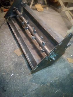

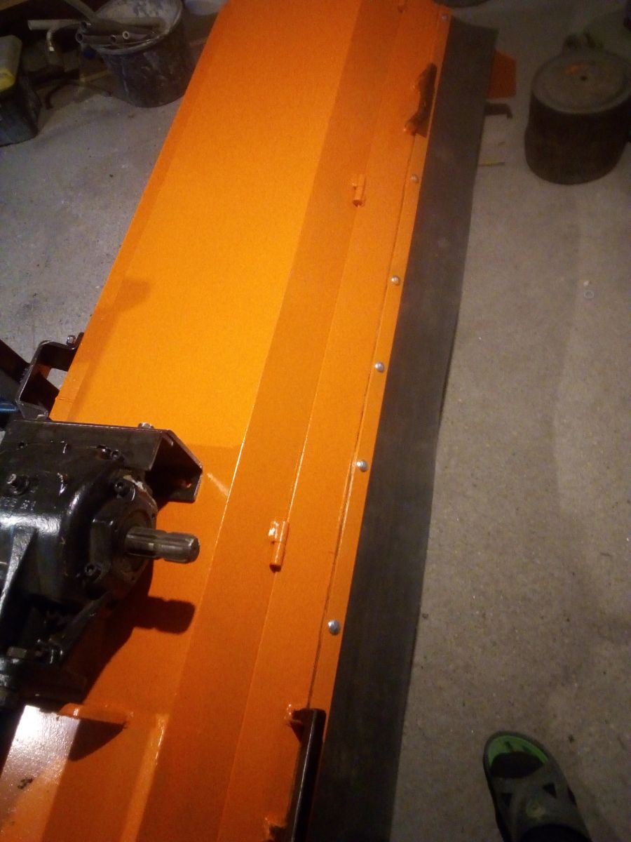

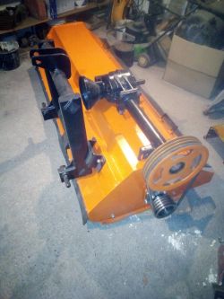

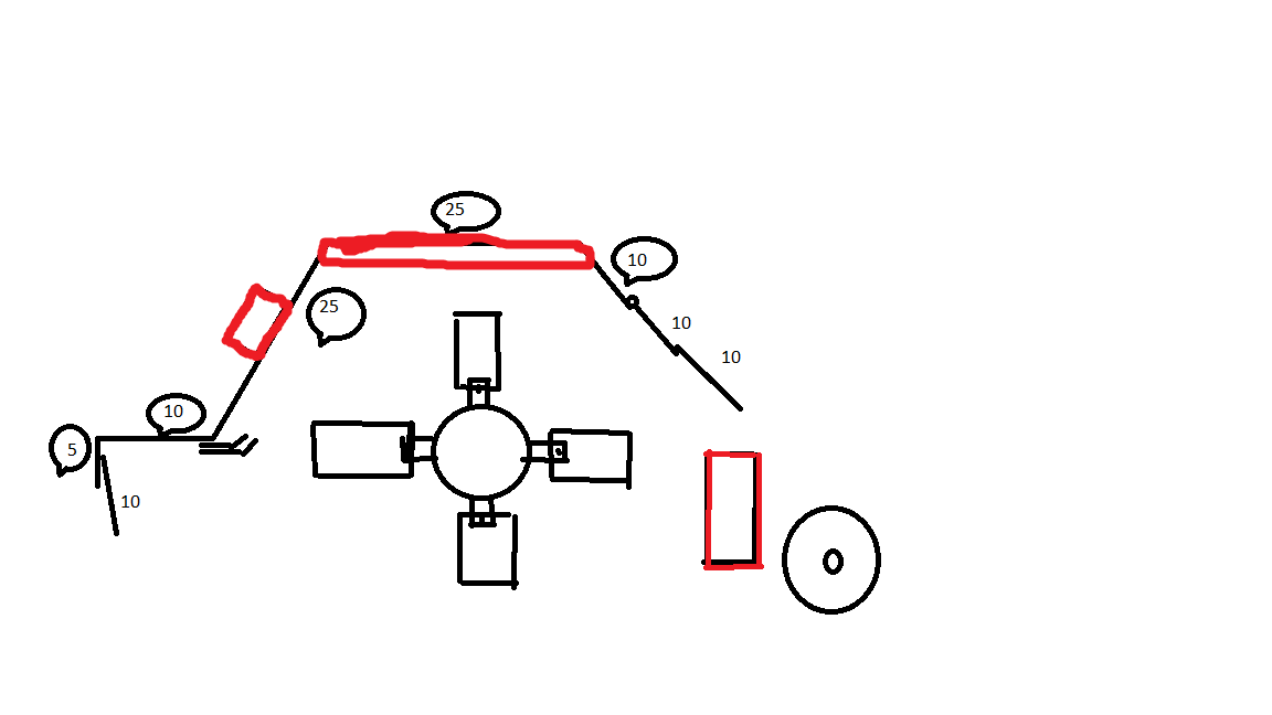

✨ Użytkownik kończy budowę kosiarki bijakowej o szerokości wału 180 cm, z 20 bijakami o szerokości 9 cm i wadze 800 g, oraz przekładnią kątową 1:1,5. Zadaje pytanie dotyczące doboru przełożeń kół pasowych, mając do dyspozycji koła pasowe o średnicach 185 mm i 148 mm. Uczestnicy dyskusji sugerują, aby sprawdzić dostępne koła pasowe w sklepach z maszynami rolniczymi oraz rozważyć zastosowanie sprzęgła jednokierunkowego. Wskazują również na konieczność wyważenia wału, co może pomóc w redukcji drgań. Użytkownik planuje modyfikacje, takie jak przetoczenie kół pasowych na mniejsze, oraz eksperymenty z wagą bijaków w celu poprawy równowagi. Pojawiają się również pytania dotyczące grubości blachy obudowy kosiarki oraz jej wymiarów.
