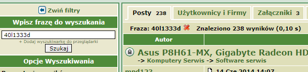

    kazikszach napisał:
    O tym autor nie poinformował
    Nikt nie pytał to nie informował... Zamiast grzebać w zasilaczu wystarczyło wpisać w okno "szukaj" frazę np. "40l1333dg brak podświetlenia" miliony tematów o tym modelu.
