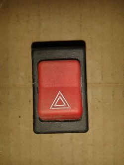

poszukuję schematu włącznika świateł awaryjnych trabant

    potrzebuję opisu pinów włącznika świateł awaryjnych trabant poszukuję schematu włącznika świateł awaryjnych trabant poszukuję schematu włącznika świateł awaryjnych trabant

    Po niemiecku ale bardzo czytelne schematy. Strona 25, moduł 27.

    Witam tu masz schemat .

    Wolałbym opis pinów który i za co odpowiada jak by ktoś mógł napisać bym był bardzo wdzięczny

    U mnie w włączniku świateł awaryjnych są piny opisane inaczej niż na schemacie piny to c,s,rn,vx,0,z

    Z niemieckiej strony: Zastąpienie starego typu włącznika nowym kołyskowym
    Może to coś pomoże. Jeśli nie to lepiej poprosić o pomoc elektryka.
    Podłączyć do nowego przełącznika w następujący sposób:
    S = 49
    82 = 15
    Z = 30
    * = 49a + 49b
    C = kontrolka/lampka/
    rn = prawy
    0 = lewy

    Do czegoś innego wykorzystam włącznik nie posiadam nawet trabanta tylko sam włącznik dodam że lubię majsterkować
    To dla tego pisze że by mi ktoś pomógł na ślepo tego nie robię żeby nic nie uszkodzić
    rn = prawy
    0 = lewy
    to podłączyć do przełącznika?
    Dziękuję wszystkim za pomoc wszystko działa :)
