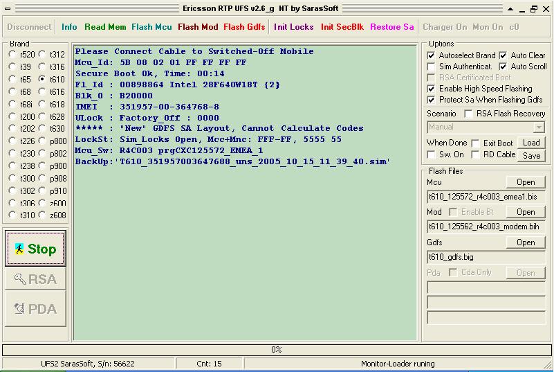

    Witam mam SE T610 i po podłączeni do ładowarki zapala się czerwona dioda !!!
    Po naciśnięciu POWER nic się nie dzieje !!!
    Mam pytank co to może być za przyczyna ???
    Niby dowiedziałem sie że jest to SOFT i mam TORNADO i ładnie wgrywa sie MCU i MOD ale GDFS nie wywala błąd ERROR BREAK czy coś takiego !!!
    Ja prosze o pomoc prosze mi napisać czy to aby napewno soft jeśli tak to zrobie Print Screna i pokaże wam co to za ERROR!!!

    Tornadem flashowałem już wiele t610 i nie było nigdy problemu, może znowu pomyliłeś pliki? Zapodaj screena to zobaczymy.

    Piszesz bezsensowne posty a nie jesteś pewien czy wgrywasz mu dobre pliki. Pisałem już kilka razy daj screena to zobaczymy czy dajesz dobre pliki a potem można szukać innych przyczyn.

    Proszę takie wgrywam pliki jakie w programie są otwarte widać po praej stronie :D
    chodziło mi że nie wiem czy one są sprawdzone te pliki a nie czy dobrze je wsadziłem tam gdzie miałem !!!
    Moze ktos podeśle jakieś pliki z softem do T610 MOD,MCU,GDFS pod TORNADO prosze na majla najlepiej paluch2(_at_)o2.pl

    No widzisz jakie to proste zamieściłeś screena i widzę że prawdopodobnie wgrywasz za niską wersją softu, wgraj R6C005 mcu i modem oraz ten gdfs co zamieściłem wcześniej i powinno być OK. Modem masz tutaj a mcu poszło na maila.
