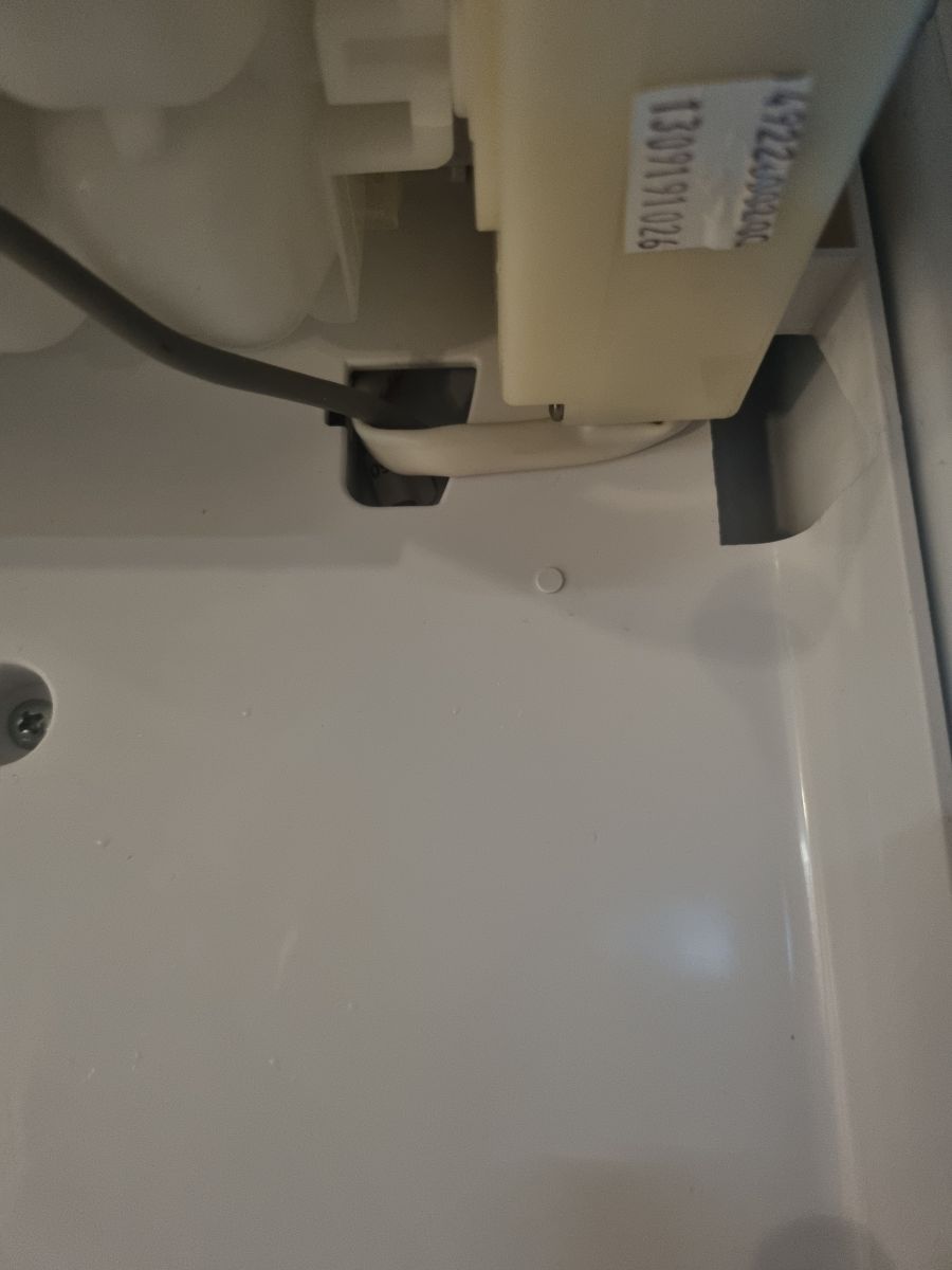

    Tak. Powód był śmieszny. Wpadło coś pod te małe drzwiczki od barku. I wchodziło tam ciepłe powietrze. Sprawdź uszczelki. Następna usterka zapalił się kod chyba e9 od kabelka w kostkarce. Jest jeden który się przeciera o szufladke od lodu. Podepnij go za wczasu trytyką

    Wymieniłeś ten sensor/czujnik kostkarki co się przeciera? Podpowiesz jak to zrobić? Mam błąd E9 i nie robi lodu, kabel szary zgnieciony szuflada na lód więc chyba to przyczyna? Nie chce nic uszkodzić, a ta pokrywa wiatraka sprawia mi problem z demontażem...
    Zbliżenie wnętrza kostkarki lodu z widocznym przetarciem szarego kabla.
