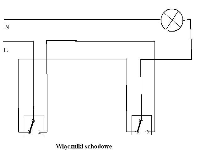

    Chciałbym bardzo zrobić w domu system klatkowy czy jak to się poprawnie nazywa.
    Mam dwa włączniki (na dole i górze schodów) i chciałbym móc nimi włączać i wyłączać światło bez znaczenia na położenie drugiego włącznika. Teraz mam niestety "system zależny" :) jak na dole jest na off to światła nie zapale :(.
    Prosiłbym o schemat- dwa włączniki klatkowe już mam.
    ps. szukałem na forum i znalazłem jeden temat ale za bardzo nie rozumiem co jest tam narysowane, a wiem, że to nie jest trudne
    Pozdrawaim

    Oto schemat.
    • Jak podłączyć dwa wyłączniki schodowe do sterowania światłem na klatce schodowej? Włącznik.JPG (18.63 KB) Musisz być zalogowany, aby pobrać ten załącznik.

    pierwsze dwa OK- ale różnią się połączeniami we włącznikach- możecie coś podpowiedzieć?

    dałem rade- jako, że elektryk ze mnie żaden jestem zadowolony :) pierwsze dwa schematy bardzo mi się przydały chociaż żaden nie był idealny ponieważ włączniki jakie mam chyba są ciut inne, więc metodą prób i błędów wyszło super :)

    Włączniki schodowe różnią się tym od zwykłych , że mają wspólny punkt , który przełańcza styk raz w jedną strone lub w drugą . A zwykłe włączniki tylką włańczają lub wyłańczają.Na schematach ten punkt wspólny jest podłączony w jednym włączniku do L , a w drugim do żarówki.Jeżeli ten punkt podłączysz inaczej to nie będzie to działało poprawnie.Jeśli chodzi o ciągłe podświetlenie to mi się wydaje , że bez czwartego przewodu we włączniku to mogą być problemy.Najlepiej jak byś dorysował do schematu w którym wyłaczniku chciałbyś to podświetlenie zamontować.
