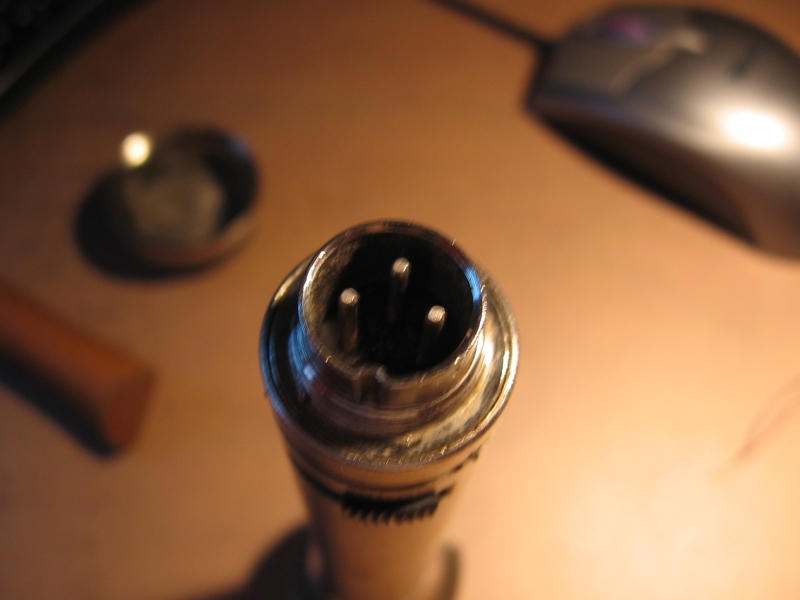

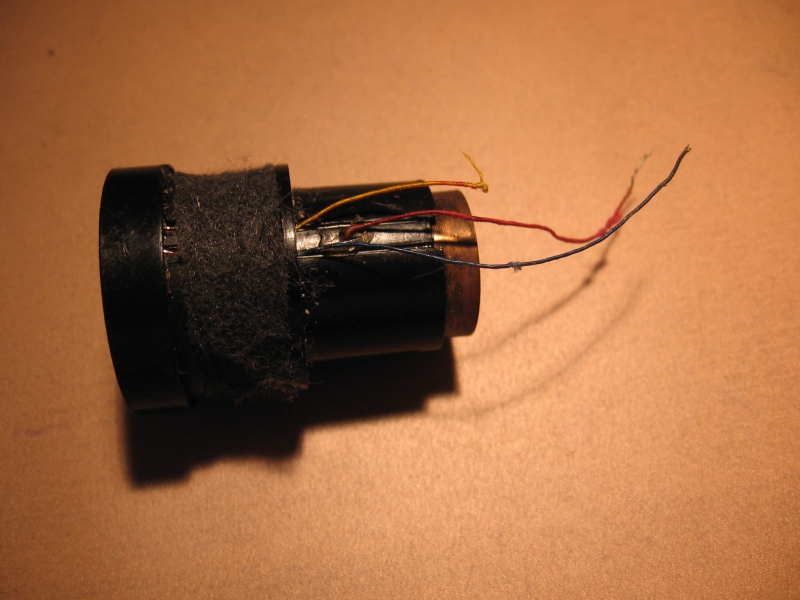

    Witam mama przed sobą mikrofon estradowy rodzimej produkcji (przynajmniej obudowa) wkladke z 3 wyprowadzeniami 2 prowadzą od cewki a 3. z korpusu wkładki :). W obudowie jest wyłacznik z dwoma pozycjami M oraz S na koncu obudowy miejsce na wtyczke z kablem wiec moje pytanie brzmi jak to wszystko poskladać żeby dało sie podłaczyć do kompa :) jak sie przydadzą to bede mugł foty zamieścic .Z góry dzięki za pomoc :)
  • #2 3539676
    Nastek
    Posty: 53
    Pomógł: 8
    Jaki typ? i może wrzuć te fotki.
  • #3 3540941
    ROmper_Wroc
    Posty: 43

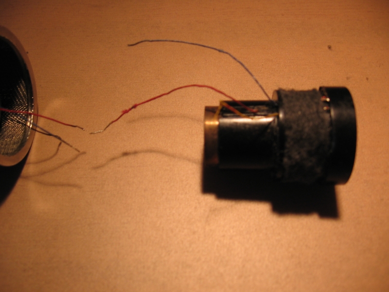

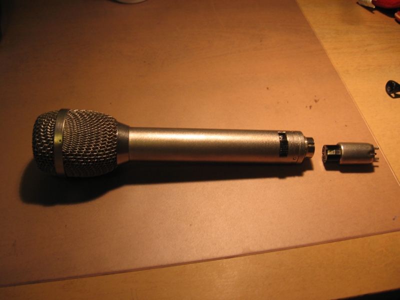

    OK fotki będą juz są na aparacie... teraz tylko je zgrać na kompa :) a możliwe że kogoś wprowadziłem w błąd bo w sumie to nie tyle mikrofon estyradowy tylko poprostu dynamiczny :)
    Oto foty jak coś niejasne to pisać postaram sie szybko odpowiedziec Pozdro i dzieki za kazda pomoc :)

    Wygląda na to że to mikrofon z wyjściem symetrycznym. Nie wiem jak z tym wyłącznikiem, ale gdybyś chciał podłączyc go do karty muzycznej przez wtyk mały jack to połącz jedną końcówkę cewki + obudowa i daj to na masę jacka. Drugą końcówkę cewki daj jako sygnał jacka.

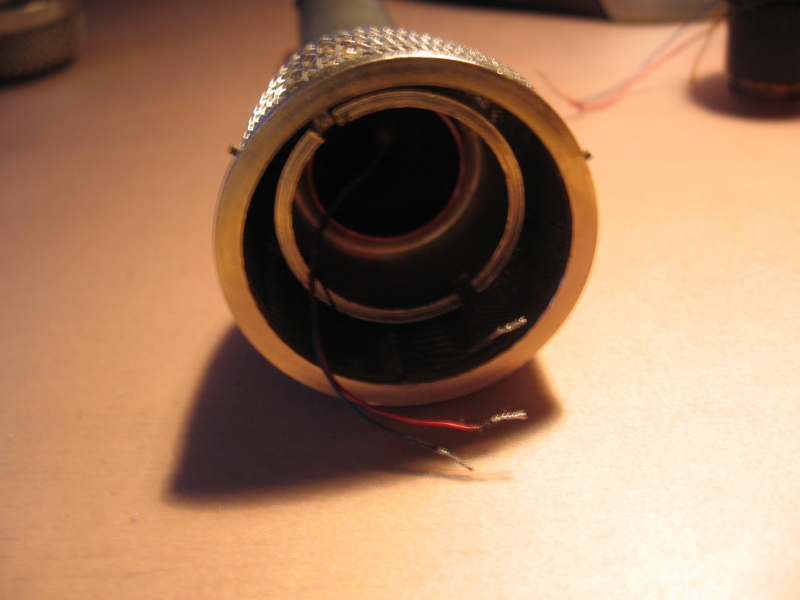

    No dobra sam mikrofon dziala tylko że bez obudowy jakość nie jest najlepsza chciał bym go włożyć do tej obudowy wiec ją rozbiore i postaram sie włącznik przerobić na on\off tylko wolał bym wyprowadzenie z obudowy mikrofonu to gniazdo co jest zrobić jako orginalne symetryczne zeby mozna go bylo jeszcze gdzies wykorzystac wiec nie wiem na który przewod założyć włacznik jezeli bedzie jedno biegunowy ale pewnie na wyprowadzenie od cewki które dalej przechodzi w żyłe przewodu i sygnał w jacku... dobrze kombinuje ?? Pozdro

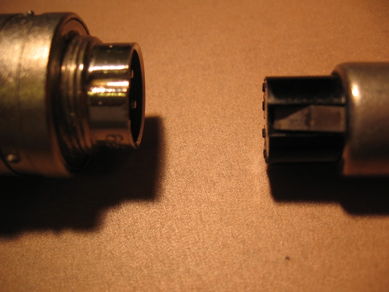

    Oryginalne podłączenie w mikrofonie, czyli masa mikrofonu do środkowego bolca gniazda a wyprowadzenia cewki do dwóch zewnętrznych. A przełącznik niech zwiera ze sobą oba końce cewki. Wtedy masz mikrofon z oryginalnym wyjściem symetrycznym.
    Do tego robisz kabel DIN>mały jack gdzie jedna końcówka cewki jest połączona z masą a druga to sygnałowa.

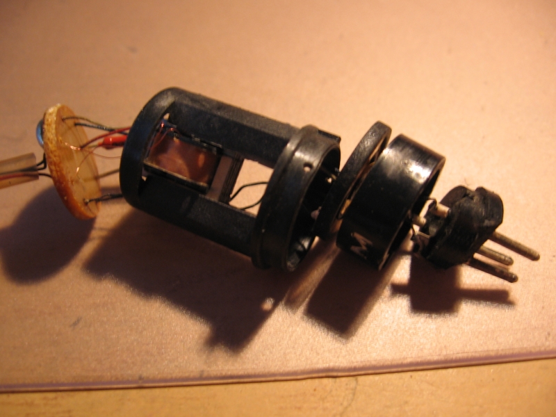

  • #9 3543720
    ROmper_Wroc
    Posty: 43

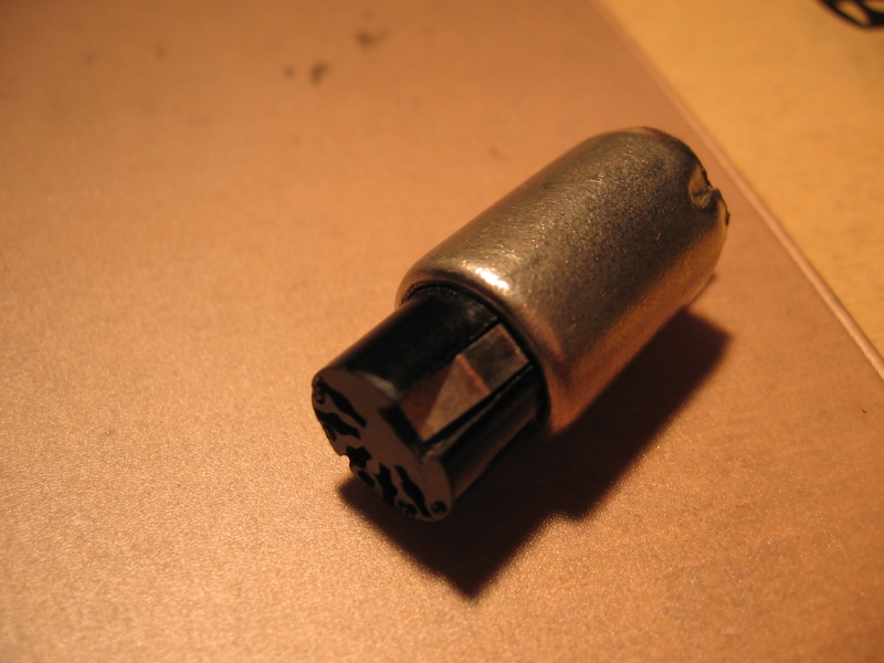

    Wkońcu rozebrałem obudowe (z małymi stratami :( ) i moim oczom ukazało sie cuśik takiego :) narazie z brasku czasu tylko zdjęcie wieczorem postaram sie przerysować jako schemat :) Dzięki i pozdro :)
    Jak złożyć mikrofon estradowy z 3 wyprowadzeniami do podłączenia do komputera? mała cewka i opornik
  • #10 3543896
    Nastek
    Posty: 53
    Pomógł: 8
    To nie cewka tylko trafo mikrofonowe. Dobra spróbuj rozrysowac schemat metodą "nieniszczącą" może okaże się że wystarczy przylutowac przewody od przetwornika do tej płytki i będzie ok.

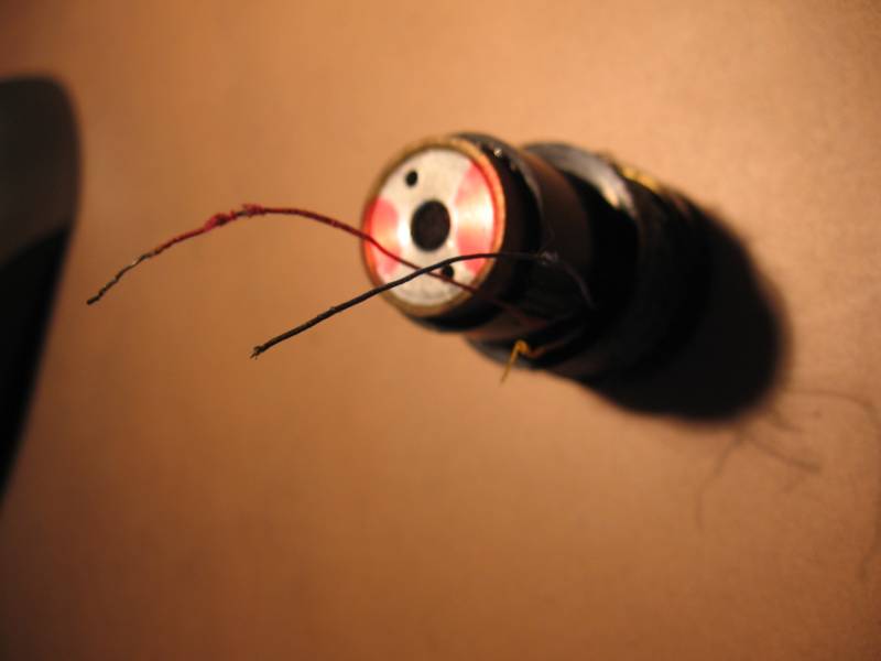

  • #11 3543926
    ROmper_Wroc
    Posty: 43
    Nie trafo tylko cewka :) Trafo ma ponad 2 wyprowadzenia :) to jst cewka ma tylko 2 wyprowadzenia a jutro juzpowinien być schemacik :)
    Mam nadziej ze wystarczająco czytelnie :)
    dalej idzie wszystko do wkładki :) Pozdro

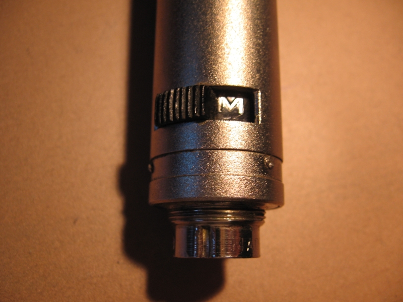

    Tak, przelacznik byl mono stereo a ten transformatorek wpiety byl szeregowo, wyrownuje on gorna czesc charakterystyki. Jelsi ma byc do kompa to laczysz przewod od obudowy wkladki z dowolnym drugim i jest to twoja masa, natomiast do trzeciego przewodu podlaczasz kondensator 4,7uf plusem w strone karty dziekowej i szeregowo z nim ten transformatorek. Co do brzmienia to wkladka z wybebeszonego mikrofony tej klasy nie zabrzmi jak caly mikrofon:)

    Witam, te kolory rozrysowałeś tak jak w oryginale? Bo na zdjęciu samego przetwornika widziałem niebieski i czerwony od cewki a żółty masa.
    Na schemacie w stronę przetwornika idą niebieski, czerwony i czarny.
    Jak przetwornik połączony był z tą drugą częścią, którą wczoraj rozebrałeś?
    To nie może byc przełącznik mono-stereo, po co coś takiego w mikrofonie monofonicznym. To było raczej coś w stylu "mowa - śpiew".

    Wkładka ma od cewki żółty i niebieski a z korpusu czerwony a od przełącznika i układu odchodzą takie jak narysowałem :) nie ma żółtego tylko czarny :) tak jak by wkładka była dorabiana :) jezeli by były te same kolory prawdopodobnie nie było by tego tematu :P Pozdro

    Nie zdążyłem Ci wrzucić tej informacji: mikrofon tego typu od strony wtyczki otwiera się przez w k r ę c a n i e śrubki (3szt.) a nie przez wykręcanie.

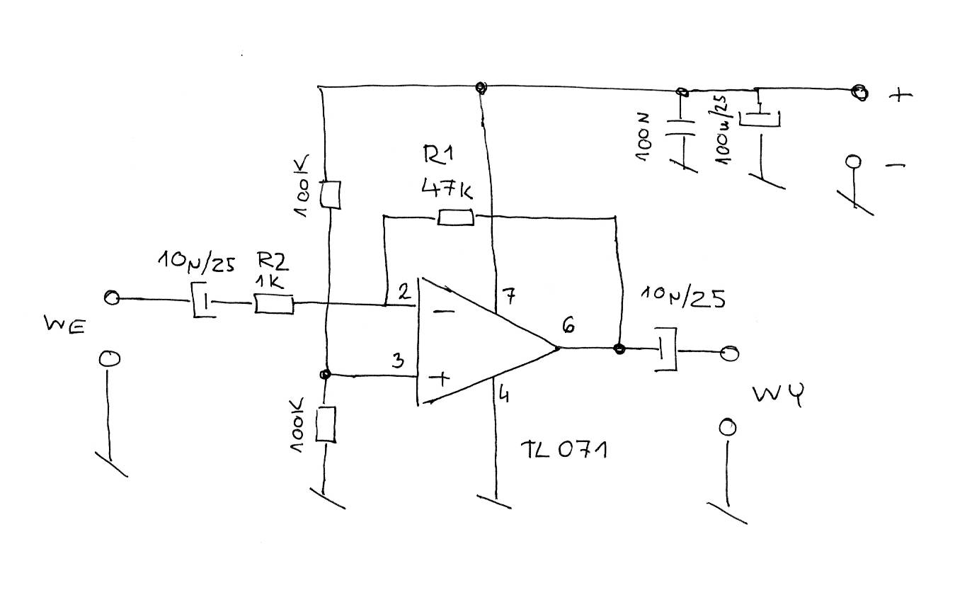

    Prosty preamp na jednym wzmacniaczu operacyjnym. Wzmacniacz dowolny, ten TL071 ma akurat dośc niskie szumy. Wartości elementów też spokojnie mogą się różnic. Zasilanie 6- 15 V. Wzmocnienie zależy od stosunku rezystancji R1/ R2. Na schemacie masz 47 k / 1 k => wzmocnienie = 47 razy. Zmieniając wartośc R1 możesz je zmieniac. Impedancja wejściowa zależy od R2 (w tym wypadku 1k)
    Wzmacniacz odwraca fazę o 180 st. ale to chyba nie ma znaczenia. Może się okazac że sygnał na wejściu mikrofonowym karty jest za duży i wtedy można go włączyc do line in.

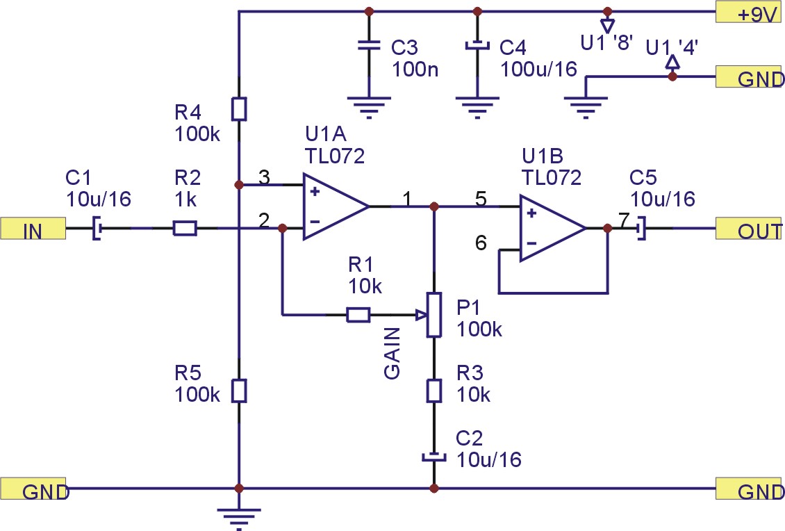

    Czyli zamiast R1 moge dać potencjometr i mieć możliwość regulacji czułości ?? :) Tylko jaki?? ile mniejwięcej wydam na cos takiego ?? mam na stanie TL082CN oraz TL082CP który sie bardziej nadaje i jak podłączyć ?? kiedyś robiłem Mikser więc powinny być prawie wszystkie części :) Pozdro i dzięki !!
    #21 3558733
    Nastek
    Posty: 53
    Pomógł: 8
    Zamiast R1 możesz dac szeregowo rezystor i potencjometr. Wartośc rezystora będzie decydowała o minimalnym wzmocnieniu a wartośc rezystor+potencjometr o maksymalnym. Można poeksperymentowac. Kostka TL082 to podwójny wzm. operacyjny. Szumy większe niż TL071 i inny rozkład wyprowadzeń - taki jak mają standardowo wszystkie podwójne opampy. Oznaczenie na końcu to zdaje się rodzaj materiału obudowy i zakres temperatur pracy i nie ma w tym przypadku specjalnego znaczenia.

    Tu masz schemat podobnego preampa z regulacją wzmocnienia.
    Wzmocnienie min i max zależy od P1, R1, R2, R3 możesz zmienic (załącznik excel). Jak wstawisz podstawkę pod wzmacniacz operacyjny to możesz go w każdej chwili wymienic na inny. Większośc wzmacniaczy ma standardowy rozkład wyprowadzeń, a koszt takiej kostki to kilka zł.
    https://obrazki.elektroda.pl/5_1171355556.jpg

    Mikrofon ma wyjście symetryczne. Przełącznik M/S oznacza Mowa/Śpiew - jak napisał przedmówca wyżej.
    Ot taki wymysł z tamtych czasów. Jest to zwykły, prymitywny, pasywny EQ jak widać.
