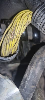

    Podpinam się do tematu.jcb 531-70 stege v z 2021r 778mth. Jestem po wymianie wtrysków na nowe oraz filtrów . Wtryski odpowietrzone zgodnie z zaleceniami. Maszyna odpaliła wszystko dobrze działało. Teraz 3 dni po naprawie znowu nie odpala a przepracowała może 2 mth od naprawy. Śilnik kreci ale jak by nie otwieralo ciśnienia. Na plaka pali ale zraz gasnie dopuki plak jest w układzie. Nie wiem co dalej?

  • #12 20889599
    dawid9jas
    Poziom 5  
    Posty: 4
    Ocena: 4
    Wtryski poszły do sprawdzenia 2 i 3 lały 1i 4 puszczały powrotem diagnoza. Wtryski nowe za kodowane i nadal problem. ciągle wyskakuje P0003-18. (w serwisie opis błędu w załączniku ) dzisiaj się dopatrzyłem ze wiązka jest przetarta od peszla przy wtyczce od komputera na silniku. Byc może wiązka gdzieś dalej się przetarła. Jcb 531-70 tier 3 (2010r, CR) - Trudności z odpalaniem za pierwszym razem Jcb 531-70 tier 3 (2010r, CR) - Trudności z odpalaniem za pierwszym razem
