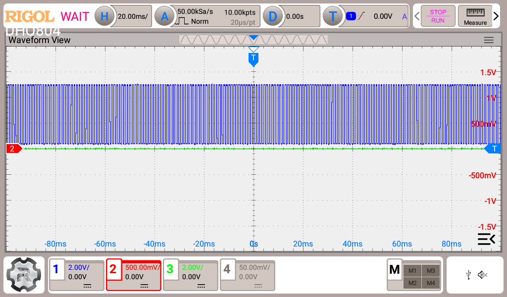

    • JCB TLT 30d 4x4 2005 - brak jazdy po naprawie instalacji elektrycznej 1ae85126-836e-4041-9c44-117d351c6b1d.jpeg (395.58 KB) Musisz być zalogowany, aby pobrać ten załącznik.

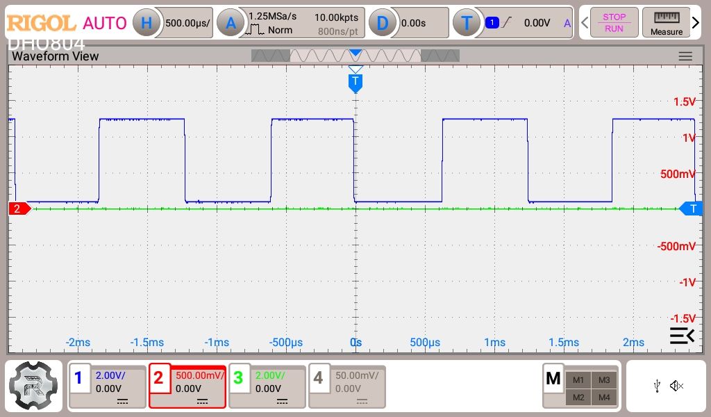

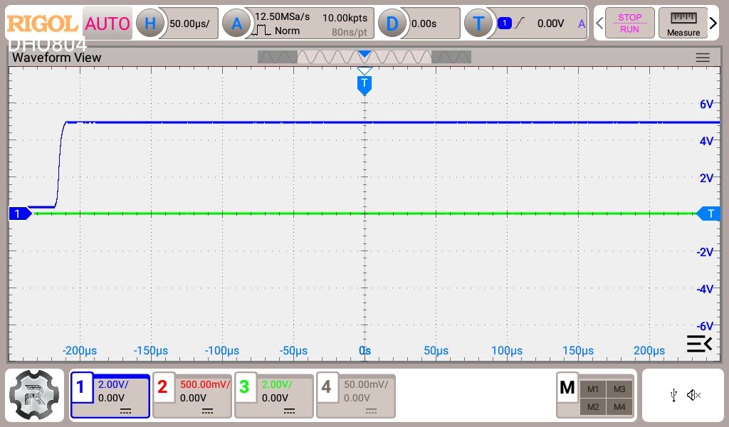

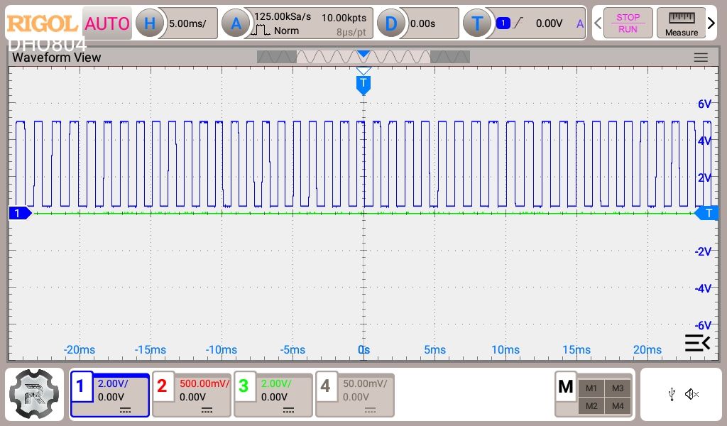

    truthful
    Posty: 8

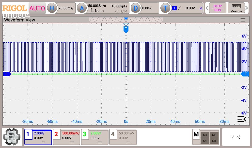

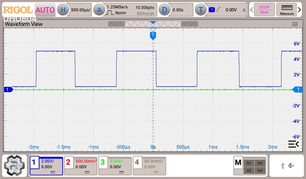

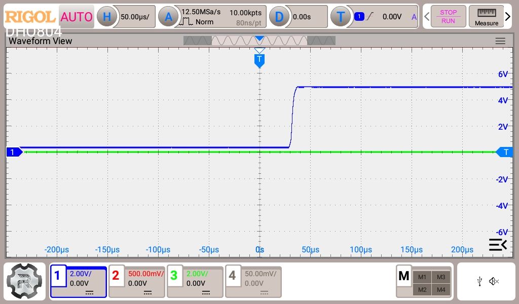

    Jestem :) Podłączyłem oscyloskop przy samej wtyczce sterownika
    Trzema sondami, osobno do przewodów A, B i C, same krokodylki od każdej sondy, wszystkie do masy ramy
    Jak przełączyłem manetkę na jazdę do przodu, nic na oscyloskopie się nie zmieniło, a chyba powinno?
    Czy może ktoś wie, czy czujnik wygląda na dobry z przesłanych zrzutów ekranu
    Zrzut ekranu oscyloskopu Rigol z gęstym sygnałem impulsowym (CH1) i prawie płaską linią (CH2)
    Zrzut ekranu oscyloskopu Rigol z gęstym przebiegiem impulsowym i linią odniesienia na siatce czasu
    Zrzut ekranu oscyloskopu Rigol z prostokątnym przebiegiem w kanale 1 na tle siatki
    Zrzut ekranu oscyloskopu Rigol z przebiegiem skokowym: niebieski sygnał rośnie do ok. 5–6 V przy 50 µs
    [img-4]
    Zrzut ekranu oscyloskopu Rigol z płaskim przebiegiem ok. 5 V na kanale 1 i linią 0 V na kanale 3
    Zrzut ekranu oscyloskopu Rigol z przebiegiem prostokątnym ok. 0–5 V i podstawą czasu 5 ms/dz.
    Zrzut ekranu z oscyloskopu Rigol z przebiegiem prostokątnym na kanale 1 i linią bazową na kanale 2.
  • #23 21857443
    BenQ38
    Posty: 47
    Pomógł: 2
    Ocena: 21
    Cześć,
    Najprościej to podłącz tylko 1 sondę pod przewód sygnałowy, a krokodylka po masę.
    Powinieneś widzieć sygnał taki prostokątny. A kiedy zgasisz silnik, zobacz po prostu, czy ten sygnał ustaje. A i krokodylek od sondy oscyloskopu podłącz pod masę czujnika, bo zasilanie czujnika idzie po 5 V ze sterownika bezpośrednio.

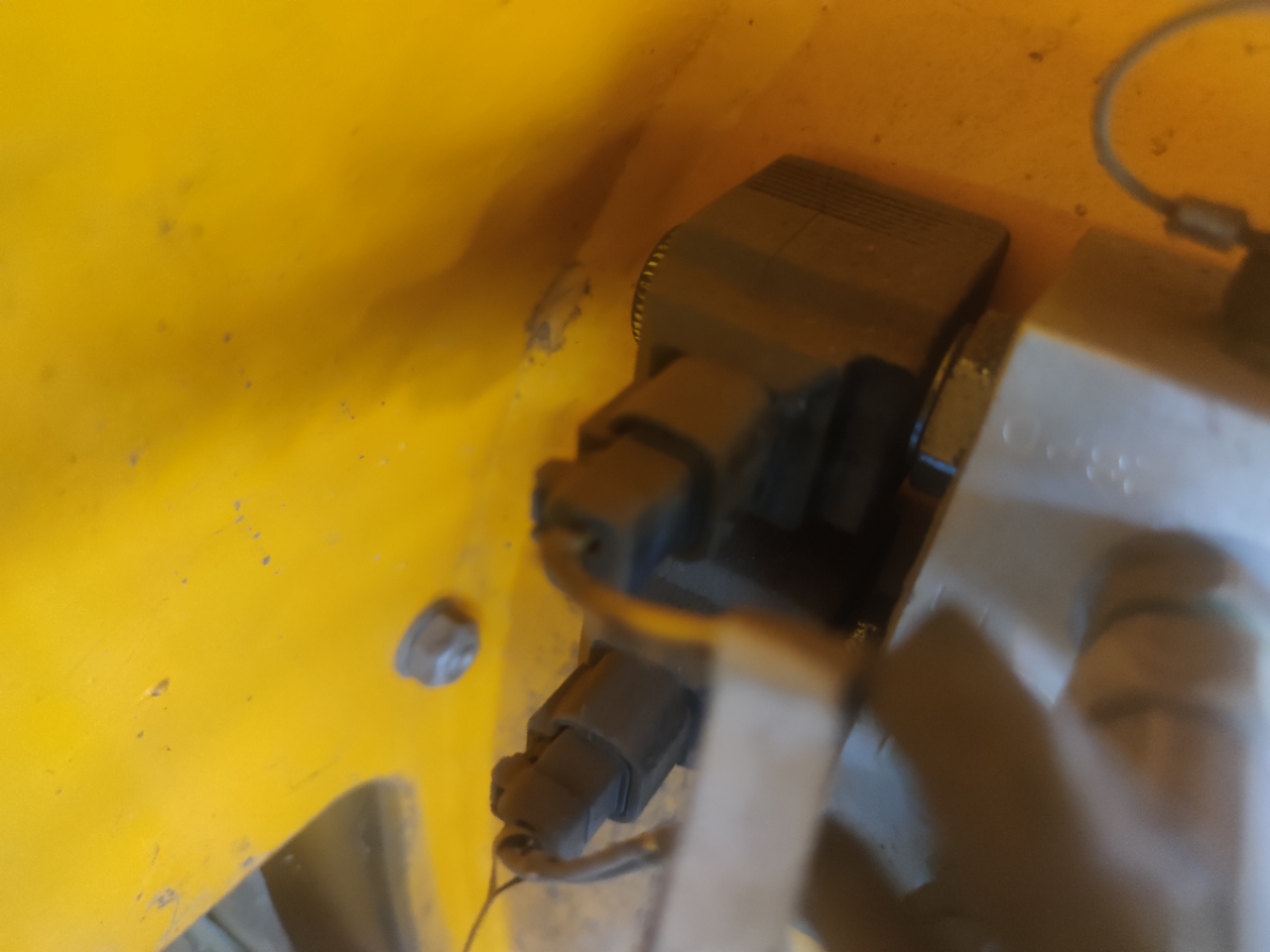

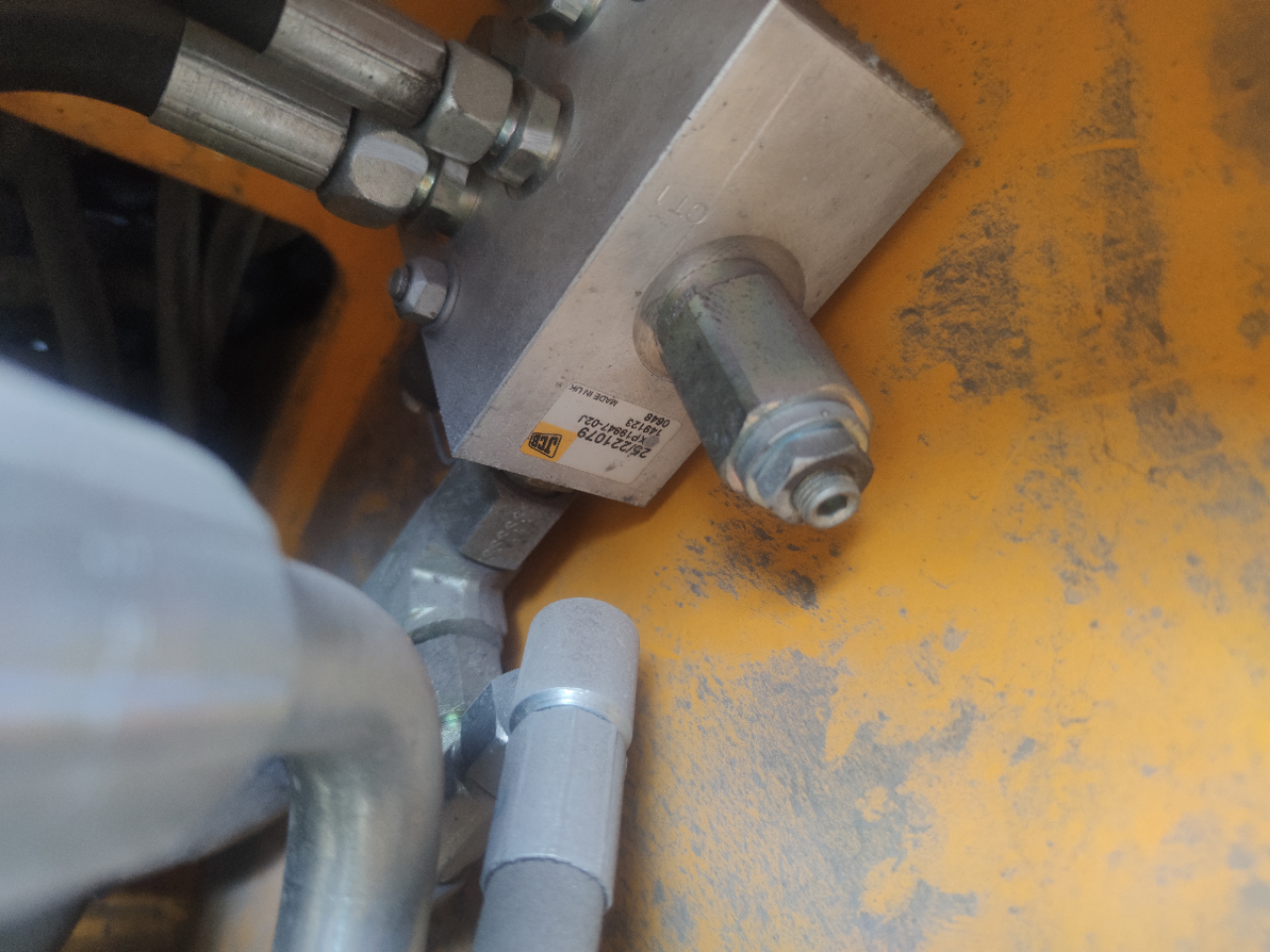

  • #27 21861701
    truthful
    Posty: 8

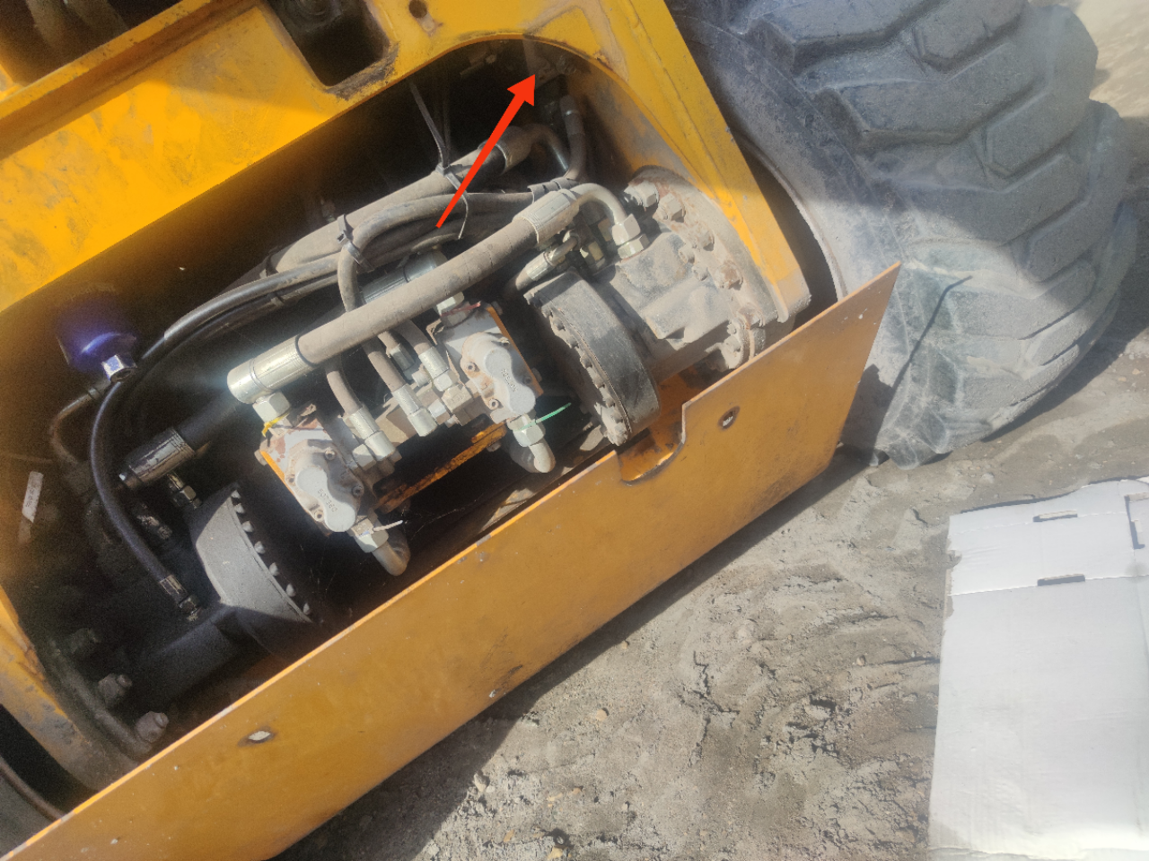

    tak pika ten koło prawej nogi. Sterownik S1 X-11 G2 AMP K196C,
    Odkręciłem z przodu metalową osłonę i przy nadkolu z prawej strony jest blok aluminiowy a w nim dwa elektrozawory.
    Na przewodach dochodzących do nich jest kartka wyblakła ale chyba jest napisane BREAK, a przy drugim SPEED.
    W kostce oznaczonej SPEED przewody między sobą nie piszczą, a przewody w kostce BREAK piszczą miedzy sobą na teście diody multimetrem na wyjętym sterowniku.
    Jeden przewód do ramy maszyny ma 0,04oma to chyba czysta masa, ale drugi do ramy ma 8,5oma.
    Czy tak ma być ? może to 8,5 oma to przetarty przewód do ramy?? Ktoś wie czy przewód oznaczony BREAK z bloku aluminiowego ze zdjęcia idzie prosto do sterownika czy jeszcze przez jakąś elektronikę ? Próbowałem szukać końca przewodu testem diody na multimetrze z kostki BREAK do kostki sterownika ale piszczało aż kilka pinów pin3-94omy pin5-15,1oma pin28-11,6oma pin15-7,6oma pin29-7,5 oma pin42-11,5oma
    Bardzo proszę o jakieś pomysły

  • #28 21875373
    truthful
    Posty: 8

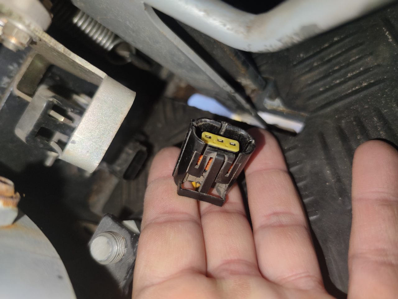

    Wstyd się przyznać, ale okazała się prosta usterka. Wtyczka - połączenie sensora położenia pedału hamulca nie do końca łączyła. Przewody idą tam ciasno i były tak na styk, nie wspomnę o wietrze, które dostaje się dołem właśnie przy tym połączeniu. Przewody przedłużyłem na nowej wtyczce i maszyna lata : )
    Dziękuję wszystkim za pomoc.
    ps. wtyczek kupiłem więcej, więc jakby ktoś potrzebował, to zapraszam
