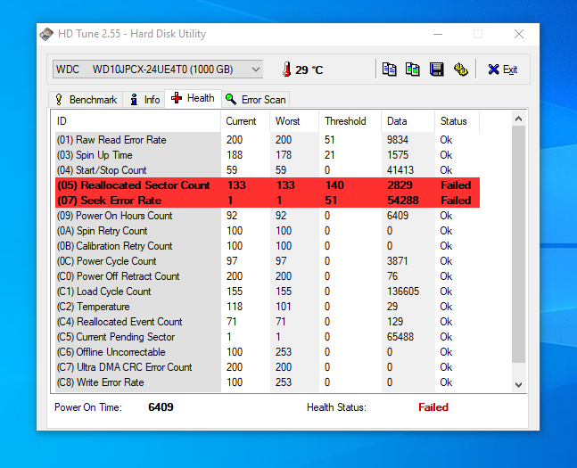

    Zwracam się do użytkowników forum z prośbą o pomoc w diagnozie dysku.
    Cała sprawa rysuje się następująco:
    Postanowiłem poprawić osiągi swojego 5. letniego laptopa i w tym celu kupiłem dysk SSD Crucial mx500 256GB w miejsce starego HDD WDC WD10JPCX-24UE4T0 1TB, który włożyłem przy pomocy przejściówki w stację 5.25" zamiast nagrywarki CD/DVD. Wszystko dla oszczędzenia kosztów - nie chcę ładować dużych pieniędzy w starego laptopa, który i tak nie wiadomo ile mi posłuży, a system i kilka ważniejszych programów na SSD jest dla mnie w zupełności wystarczające.
    Ale nie w tym rzecz. Opisuję całość dla jasności sytuacji: no więc w filmie x-komu na YouTube, w którym szukałem w jakiej kolejności instalować sterowniki po czystej instalacji systemu, polecano do monitorowania komputera program HWInfo, który wydał mi się bardzo przyjazny (nie za obszerny, ale pokazujący co nieco, a nie mam jakiegoś ulubionego programu do monitorowania).

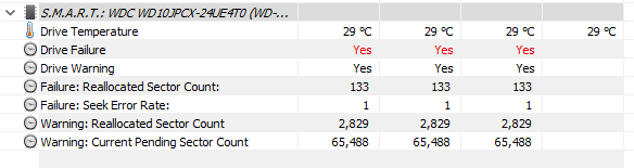

    I teraz zbliżamy się do sedna: program ten wskazał mi błąd SMART w dysku HDD: Current pending sector count: 93 (odczytane wczoraj).
    Zacząłem zagłębiać się w temat i w jednym z artykułów w internecie (Link) poradzono, że aby uniknąć dalszych błędów można wymazać przestrzeń dyskową, a ja i tak zamierzałem to zrobić z racji, że dysk ma swoje lata i po prostu pomyślałem, że faktyczne usunięcie danych, a nie jedynie "szybkie formatowanie" Windowsa może mu dobrze zrobić, więc odpaliłem wymazywanie dysku w programie CCleaner (z opcją free space only). Program zaciął się w pewnym momencie, bo z jakiś przyczyn dysk na ułamek sekundy się odłączył (chyba muszę sprawdzić podłączenie tej przejściówki wewnątrz), a dysk "pozostał" w stanie nie do odczytu - system wyświetlał, że ma 100GB wolnego miejsca, a on był całkiem pusty. Stwierdziłem więc, że zamiast CCleaner'a mogę po prostu użyć formatowania z Windowsa, ale bez opcji "szybkie formatowanie", a że system i tak uważał, że na dysku coś jest, to było mi to na rękę. Ten proces natomiast zdawał się trwać wieczność - po całej nocy miałem dopiero 1%.
    Anulowałem go więc dziś rano i "dla świętego spokoju" włączyłem jedynie formatowanie szybkie, żeby partycje były do użytku. Proces przebiegł bez zarzutu, trwał jakieś 20-30 minut. Już miałem całkiem odpuścić, ale nie dawały mi spokoju te sektory oczekujące na realokację. Ponadto jak próbowałem zrobić kopię obrazu systemu z SSD na jednej partycji tego HDD, żeby móc później w razie awarii przywrócić system już ze sterownikami, najpotrzebniejszymi programami itd., to proces tworzenia obrazu narzędziem Windowsa znów trwał kilka godzin i zdawał się zacięty na pewnym etapie, tymczasem ten sam obraz robiony na dysk zewnętrzny HDD (całkiem inny niż te wspominane do tej pory) tworzył się 30 minut bez zacinania.
    Lekko zdenerwowany, że nic mi dziś nie idzie, przerwałem i ten proces, i wróciłem do "walki" z tym HDD z laptopa, aby doprowadzić go do warunków jakiegoś sensownego działania. Sprawdziłem więc jeszcze raz HWInfo i teraz mam tam już potężne błędy, załączam zdj:
    Diagnoza błędów dysku HDD WDC WD10JPCX-24UE4T0 1TB z użyciem programu HWInfo
    Złapałem się za głowę, poczytałem trochę i widzę, że mam "bad" sektory oraz mnóstwo tych do realokacji. Zdziwiłem się trochę aż tak szybkich ich wzrostem, gdyż poza próbą utworzenia obrazu systemu, to raczej nic na dysku nie było zapisywane.

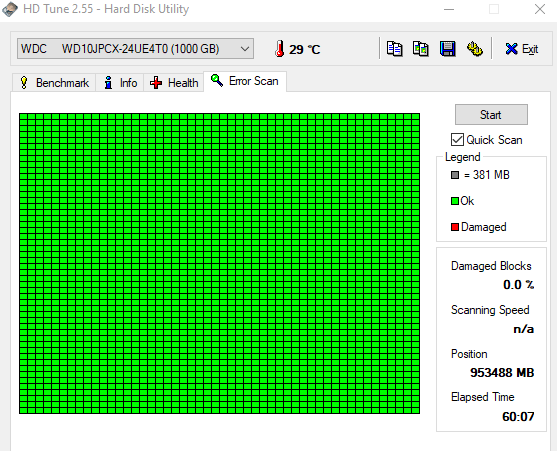

    Załączam jeszcze ss z HD Tune potwierdzający te uszkodzenia:
    I proszę o analizę: czy jest szansa na uratowanie jakoś tego dysku, czy jest skazany na śmietnik? Szkoda mi kupić za niego drugi, bo jeśli to zrobię, to mogłem równie dobrze kupić jeden większy SSD, a tak ani nie utnę kosztów, ani nie będę mieć wydajnego rozwiązania - tak wiem, mogłem go sprawdzić przed kupnem SSD, ale mądry Polak po szkodzie, a po prostu działał zawsze bez zarzutu tylko trochę wolno, bo Windows na nim był już trochę "zawalony" śmieciami.

    #2 19571207
    Robert B
    Posty: 22594
    Pomógł: 2027
    Ocena: 1412
    Dodatkowo 01 oraz C5.
    Kopiuj z niego co możesz a dysk do utylizacji.

    Pjoter77 napisał:
    Ps. Jeśli z tych raportów na pierwszy rzut oka widać, że dysk umrze, to da się określić czy bardziej za miesiąc czy za rok przykładowo? Może da się to spowolnić? Chętnie bym go jeszcze wykorzystał na jakieś dane, których mi nie szkoda w razie awarii.
    Patrząc na ilość realokacji dziwne, że jesteś jeszcze w ogóle w stanie pracować z tym dyskiem.
    Ogólnie dysk do utylizacji i żadne metody napraw nie zdadzą tutaj egzaminu.

    Pjoter77 napisał:
    skanowałem HDTune, to z opcją quick wyrzucił coś takiego:
    Zielone okienko z HdTune jest w diagnostyce bezwartościowe. Ponadto uszkodzone sektory te z (05) nie są dostępne dla systemu i programów sprawdzających/diagnostycznych.

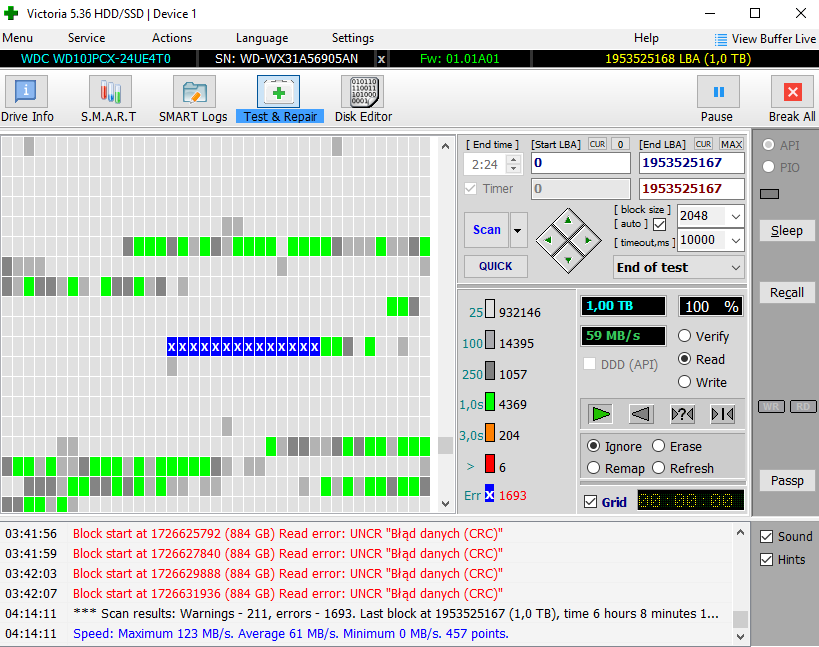

    Oto raport z Victorii, o który proszono:
    No błędów sporo jak widać. Ale zastanawia mnie taka rzecz, że są skoncentrowane w jednym miejscu - jak patrzyłem na bieżąco to był jeden error na 37GB i reszta powyżej 870GB bodajże. Widziałem na forum wypowiedzi osoby (nie mogę teraz znaleźć wątku, bo do pracy wychodzę), która pisała, że jak ma sektory realokowane, to "odcina" je miejscem nieprzypisanym tj. tworzy partycję tylko z części, która nie zawiera błędów. Ja wiem, że ten dysk i tak padnie, ale może coś podobnego (nie wiem, w MHDD to się da zrobić, korzystając z LBA czy gdzie?) mogłoby trochę opóźnić tą agonię - choćby w celach doświadczalnych, żeby zobaczyć ile jeszcze pociągnie.
    I czy jest jakikolwiek sens puścić Victorię/MHDD z opcją erase, a następnie remap, czy to nawet doraźnie, na chwilkę nic nie da?

    Nie trzeba do tego specjalnych narzedzi. Zaklada sie partycje w ten sposob, aby nie korzystala z wadliwego obszaru. W twoim przypaku potrzebne sa dwie partycje. Pierwsza musi konczyc sie przed 37 GB, druga zaczynac po nim a konczyc na 870. Tak skonfigurowany dysk moze sprawnie dzialac latami. Ale nikt ci nie da gwarancji, ze nie pojawia sie nowe badsektory i problem powroci.
    Aktualnie korzystam z jednego uszkodzonego dysku laptopowego. Pewnego dnia, sypnal sie na samym poczatku, system padl calkowicie. Usunalem partycje i przy ponownym zakladaniu, Fdisk sam zostawil na poczatku wolne miejsce. HDD dziala bez zarzutu do dzis, juz kilka lat.
    W przeszlosci, gdy krolowal FAT, istnialy nadzedzia do recznego oznaczania klastrow jako uszkodzone. Majac podobny problem do twojego, recznie oznaczylem caly okoliczny obszar jako uszkodzony i to zalatwilo sprawe. Dysk dzialal sprawnie az do sprzedazy kompa. Nie znam podobnego narzedzia dla NTFS, chyba takie nie istnieje, wiec u ciebie konieczna bedzie sztuczka z dwiema partycjami o starannie dobranych granicach.
    W twoim dysku widac duzo porozrzucanych sektorow o czasie dostepu az 1 s, wiec nie spodziawaj sie sprawnej pracy po wykluczeniu badsectorow.

    Pjoter77 napisał:
    czy warto tą "lepszą" część potraktować erase i remap z Victorii bądź MHDD, żeby poprawić jej stan czy prędzej to utworzy mi kolejne bad sektory też w tej części, bo dysk jest wysłużony?
    Remapowanie mu nie pomoże. Ten dysk jest w złym stanie i nadaje się do utylizacji.
    Rozwiązanie z wydzielaniem +/- wadliwego obszaru
    soltyk napisał:
    Ta metoda sprawdza sie znakomicie na HDD, ktore maja wadliwe obszary skupione w jednym czy dwoch miejscach.
    sprawdza się w +/- takich rozwiązaniach, gdzie dysk jest w miarę niezłym stanie.
    Ten z tematu nie jest. Jest w złym stanie i dodatkowo ma wiele sektorów o czasie dostępu ponad 1s i większej. Nie nada się do pracy i normalnego (+/-) użytku. Można go wykorzystać do testu i nauki ale nawet zwykły skan powierzchni trwał ponad 6 godz (więc też średnio.) Nic mu już nie pomoże. O S.M.A.R.T.

    Pjoter77 napisał:
    skąd tak szybka zmiana w ilości tych zepsutych sektorów
    - nie można jednoznacznie powiedzieć, jak szybko tych uszkodzonych sektorów przybywało. Możliwe, że doszło do jakiegoś wstrząsu, kontaktu głowicy z talerzem i w konsekwencji mogło dojść do przyśpieszenia degradacji zarówno powierzchni talerza, jak i samej głowicy, ale też możliwe, że uszkodzonych sektorów przybywało w dłuższym czasie, tylko proces ten nie powodował problemów, które byś zauważył.
    - gdybyś jeszcze pokazał wykres, można byłoby się pokusić o jego analizę pod kątem hipotezy Łukasza o degradacji głowicy. Bo jeśli rozmieszczenie defektów sugerowałoby, że leżą one na jednej powierzchni, można by było tę hipotezę uznać za potwierdzoną.
    - to właśnie przemawia za tym, że Łukasz ma rację.

    Pjoter77 napisał:
    jak sobie użyje opisanego w drugim linku Acronis Disk Director do podziału "po sektorach", a jakbym zrobił normalnie w zarządzaniu komputerem jedną partycję
    - kwestia "rozdzielczości" - w narzędziu systemowym rozmiary partycji podajesz z dokładnością do 1 MB, choć w rzeczywistości nic nie stoi na przeszkodzie definiowania połozenia partycji z dokładnością do 1 sektora.
    Pjoter77 napisał:
    mogę sobie monitorować zmiany przy pomocy SMART?
    - tak, aczkolwiek SMART jest mocno niedoskonałym sposobem diagnostyki.
    Pjoter77 napisał:
    muszę raz na jakiś czas przeskanować konkretne sektory MHDD albo w Victorii obserwować dla jakich elementów dysku wyrzuciło błąd?
    - ten sposób jest dużo lepszy, ale na dłuższą metę okaże się zbyt uciążliwy.
    Podsumowując - baw się tym dyskiem i ćwicz na nim, ale do używania poszukaj sobie czegoś innego.
