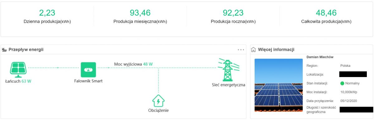

    Witam wszystkich,
    Od 5 grudnia tego roku uruchomiłem instalacje fotowoltaiczną.
    Do monitoringu korzystam z aplikacji FusionSolar.
    Niestety aplikacja o drugie tyle więcej pokazie wyprodukowaną energię.
    Całkowita produkcja 48 kWh - i to jest prawidłowe
    Produkcja miesięczna 94 kWh - to powinno być 48 kWh bo instalacja pracuje od 5 grudnia 2020r.
    Produkcja roczna 94 kWh - to powinno być 48 kWh bo instalacja pracuje od 5 grudnia 2020r.
    Czy są jakieś ustawienia czy ta aplikacja tak ma.

    Korzystam przez www:
    Huawei FusionSolar - złe wskazania produkcji energii
    Dodam jeszcze takie info że problem jest od 2 dni, na początku było ok.

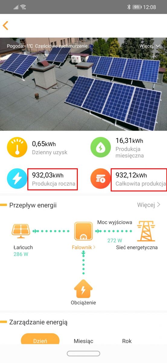

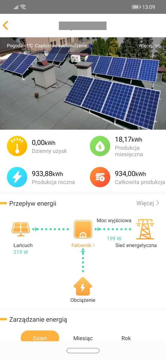

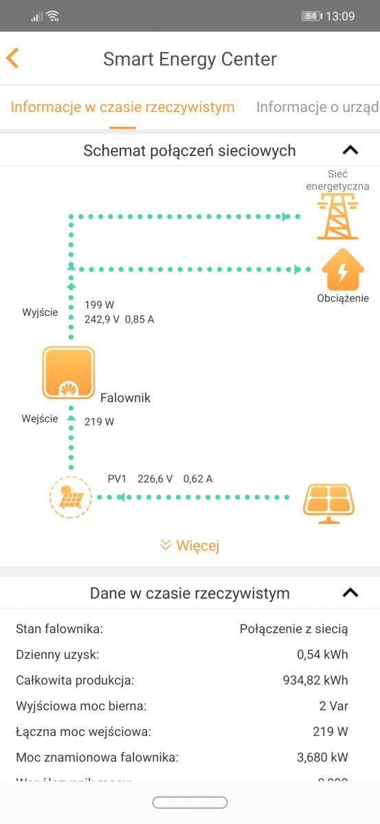

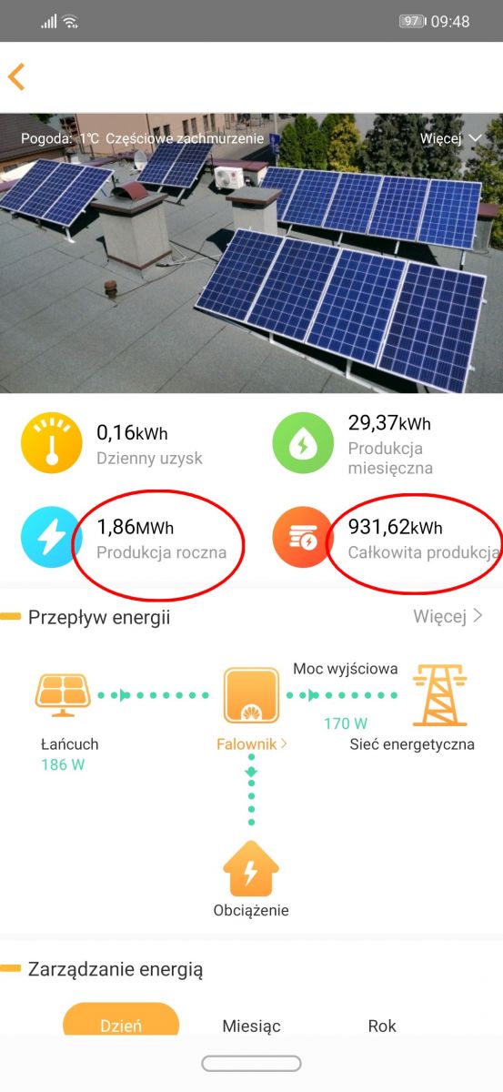

    No i zonk, u mnie dzisiaj rano też pokazało głupoty, produkcja roczna o ponad 100% większa od produkcji całkowitej, gdzie powinno być na równi, i do wczoraj tak było, instalacja od 12 sierpnia 2020 8-O .
    Ale jaja, sprawdzam teraz i jest w miarę ok, ciekawe na jak długo, może coś Huawei kombinuje przy apkach i na www.

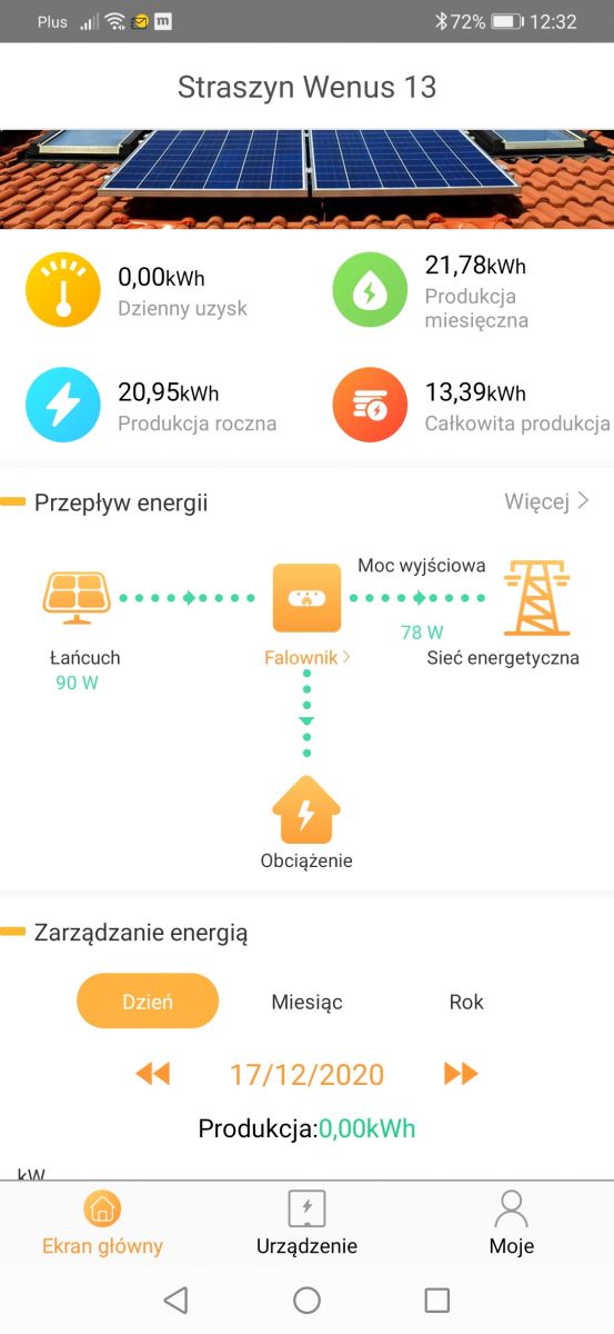

    Czy dziś aplikacja FusionSolar pokazują wam dzienną produkcję energii.
    Od wczoraj wskazania produkcji miesięcznej i rocznej są ok.

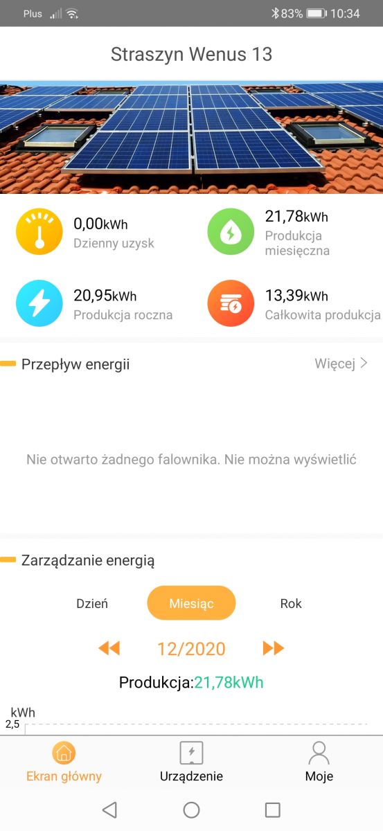

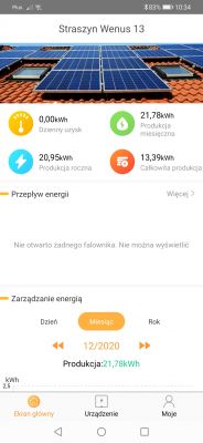

    Czy ktoś wie już jak rozwiązać problem złych wskazań?
    U mnie instalacja od 30listopada tego roku, dzienne wskazania i na wykresach dzienne słupki dobre ale miesięczne, całkowite i roczne wskazania to jakieś bzdury od kilku dni. Całkowite i roczne powinno być takie samo, miesięczne mniejsze o 0,64 bo tyle wyprodukował 30 listopada. Wartości są 2 razy za wysokie, i do tego jakby produkcja miesięczna zamieniona z roczną bo jest większa a to absurd
    Proszę o pomoc

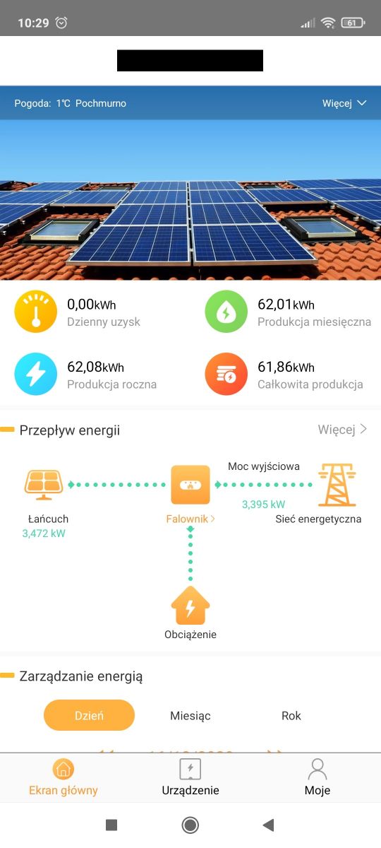

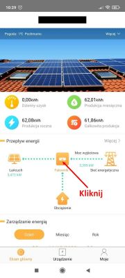

    Też na ekranie jak poniżej jest zero, ale jak wejdę w drugi ekran to w opisie pokazuje dzienną produkcję, kliknij jak zaznaczyłem na obrazku.
    Prawdopodobnie Huawei coś rzeźbi z apką, ale ile z tego prawdy to nie wiem, tak mi powiedział instalator.
    Kasiago napisał:
    Proszę o pomoc
    Na Twoim zrzucie widać że nie jesteś połączony z falownikiem, sprawdź sieć/połączenie z netem.

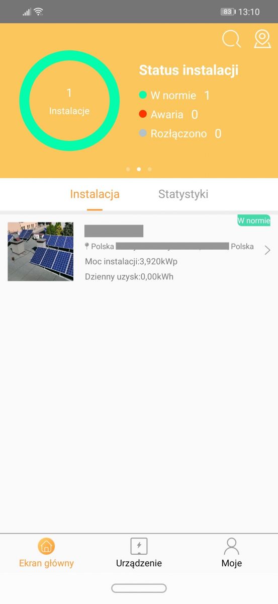

    To że nie ma połączenia z falownikiem, to akurat apka często pokazuje po kliknięciu w ikonkę falownika i powrocie na stronę główną, generalnie mimo że internet śmiga w innych apkach fusionsolar często gubi WiFi ale o tym niestety nie jedynym defekcie mnóstwo pisano już w opiniach aplikacji...
    Na kolejnym screenie już widać że połączony, ale tak jak kolega pyta u mnie też dzisiaj dziennej nie pokazuje tylko dopiero jak wejdę w wykresy, czy falownik to widać że jest produkcja Huawei FusionSolar - złe wskazania produkcji energii

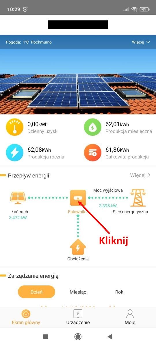

    Wasza apka pokazuje trochę inaczej jak moja, wasze zrzuty pokazują ekran główny, u mnie jest inaczej, poniżej zrzuty mojego ekranu głównego, ekranu instalacji i ekranu Smart Energy Center.
    Huawei FusionSolar - złe wskazania produkcji energii__Huawei FusionSolar - złe wskazania produkcji energii__ Huawei FusionSolar - złe wskazania produkcji energii

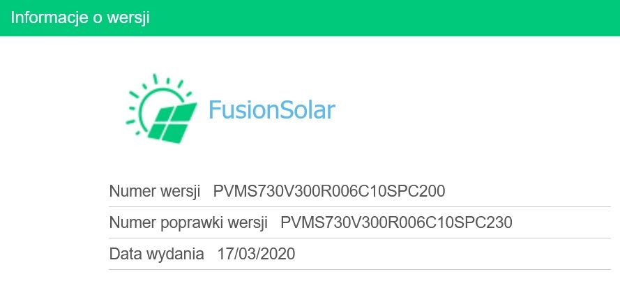

    Być może masz inną wersję apki.
    Ja mam wersję 2.6.3
    Problem z liczeniem wytworzonej energii zgłosiłem do mojego instalatora on ma przesłać to do dystrybutora a oni do Huawei.
    Wersja apki nie ma tu nic do rzeczy, jest to kwestia nadanych uprawnień przez instalatora.

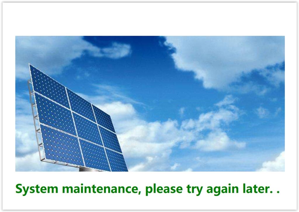

  • #22 19122441
    rokbok
    Poziom 40  
    Posty: 4353
    Pomógł: 643
    Ocena: 1021
    Może niebawem skończą się problemy z FusionSolar na www i w apce, komunikat przy próbie logawania do FS na www.
    Tłumaczenie: Konserwacja systemu, spróbuj ponownie później. .

    Ja mam 18,17 kWh, ale to wskazanie jest od trzech dni, należało by dodać 2,10 kWh dzisiejsze i około 3 kWh z poprzednich dni, szacuję że w sumie jak na razie to jest 23 - 24 kWh, instalacja 3,92 kW.
  • #25 19122735

    Dalej kaszana po konserwacji systemu, patrz wyżej, zaczęło pokazywać w FS dzienną produkcję, ale skopana jest produkcja miesięczna i produkcja roczna, którą to apka i www pokazują prawie o 100% zawyżoną, produkcja miesięczna mniej więcej +50% 8-O .
    Wydawało by się że Huawei to potentat, a nie potrafi sobie poradzić z apką i FS na www.
