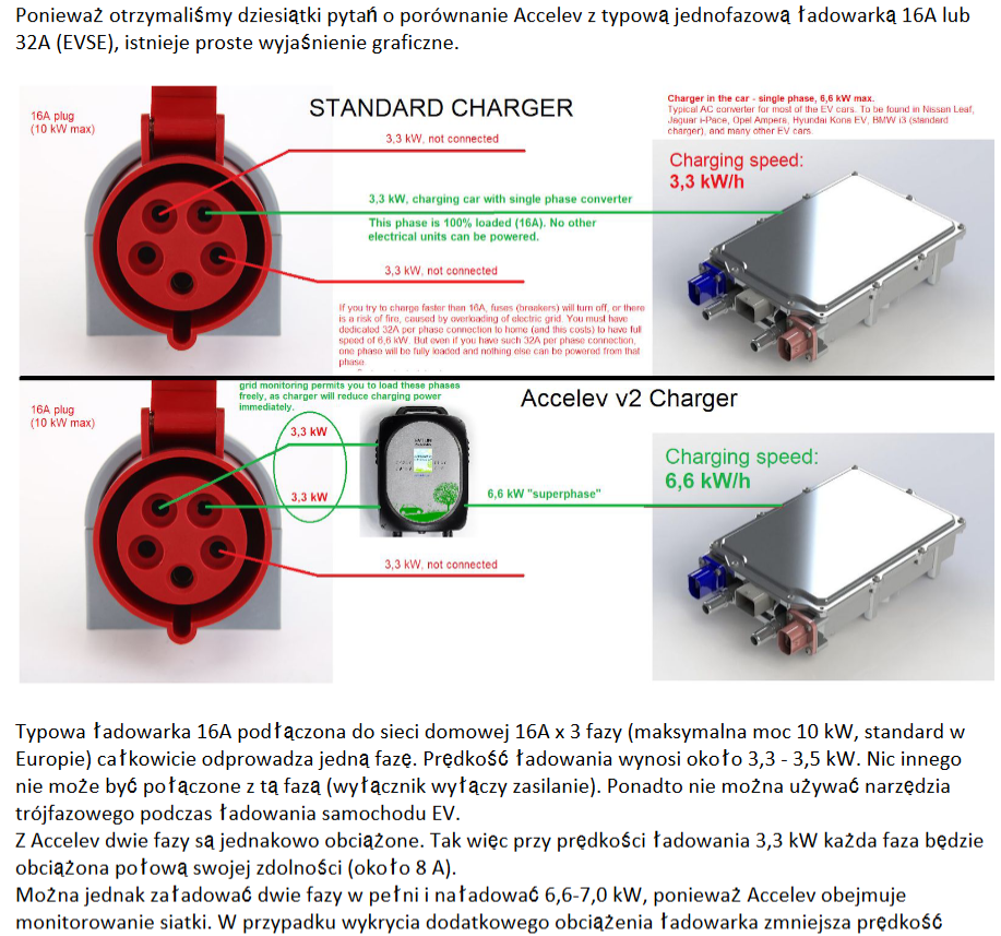

    Tak sobie szukam po sieci jakichś interesujących ładowarek i znałem takie cudo:
    "Ładowarka 1-fazowa 6kW i 8kW zasilana z 2 faz gniazda 3-fazowego
    Ta ładowarka obciąża równomiernie dwie fazy i wytwarza z nich jedną. Przypinana jest do gniazda 3-fazowego 16A lub 32A (kable są wymienne)."
    Linku nie wklejam ale każdy znajdzie jak będzie chciał.
    I to jest jakaś ściema.
    Na rynku amerykańskim gdzie jest 110V ale można mieć podłączone dwie fazy to pomiędzy nimi jest 230V i OK - to daje możliwość takiego zasilania międzyfazowego.
    Ale tu wygląda jakby to był produkt na rynek Polski (Europejski). Jeśli ładowarka w samochodzie jest jednofazowa to nie można ją podpiąć ot tak na napięcie międzyfazowe 380V!!! (a przynajmniej nie każdą).
    Można oczywiście zrobić transformator 380v->230V ale patrząc na obudowę to nie wygląda jakby był tam transformator 8kW który jest już niezłym klockiem. Elektroniczna przetwornica 380V->230V teoretycznie jest możliwa (choć droga) ale dlaczego nie wzięli 3 faz do ładowania falownika - to już żaden koszt!
    Co o tym myślicie - jak to może być w środku zrobione?
    PS. ograniczanie prądu ładowania na podstawie monitorowania spadku napięcia - też trochę naciągana teoria - ale po dostrojeniu może ewentualnie zadziałać.

    Mi wyszukało taką stronę - https://evtun.com/ladowarka-1-fazowa-6kw-i-8kw-zasilana-z-2-faz.html
    W "Specifications & Technical Data" masz wszystko napisane - dla mnie jest jasne:
    "Input plug type IEC 60309, 3P+N+E (red plug, 5 pins). Contact if you need other standard. Replaceable.
    Input voltage range 200 ~ 240 V (AC) per phase"
    Jak to często bywa tłumacz dał du...

    Polski manual strona 14ta
    No ewidentnie widać że wtyczka 3 fazowa polskiego standardu, porównanie klasycznego podłączenia z jednej fazy i podłączenia z dwóch faz gdzie z każdej pobiera 3,3kW a do samochodu podaje 6,6kW!!!
    Tłumacza najlepiej opisuje fragment - "ponieważ Accelev obejmujemonitorowanie siatki. " to chyba google translator tłumaczył.
    Tak mnie to intrygowało że zadzwoniłem tam i..... no jest wyjaśnienie - w tej ładowarce jest transformator 380->240V
    Tak że tak, będzie działać :)
